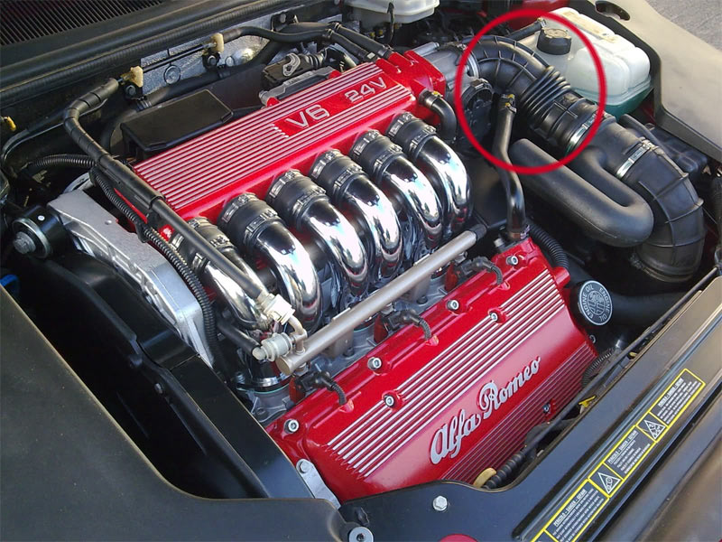

Suche für meinen GTV ein "Ansaugrohr" ... Bzw. kann mir jemand sagen wie dieses Teil ganz genau heisst?!
Ist leider mehrfach gerissen und grund für meine Ruckler...
Im Anhang habe ich noch schnell ein Google Bild an der Stelle markiert, damit man weiss was ich meine.

Das Teil heisst übrigens nicht Ansaugrohr - das wäre wohl eins darunter. Weiss gerade niemand wie das Teil heisst?

für mich ist das ein "Verbindungsstück" "Schlauch" zwischen dem DRK Drosselklappenkörper und dem LFK Luftfilterkasten. Solte wie bereits erklärt auf E Bay oder beim Autoverwerter Deines Vertrauens zu finden sein.

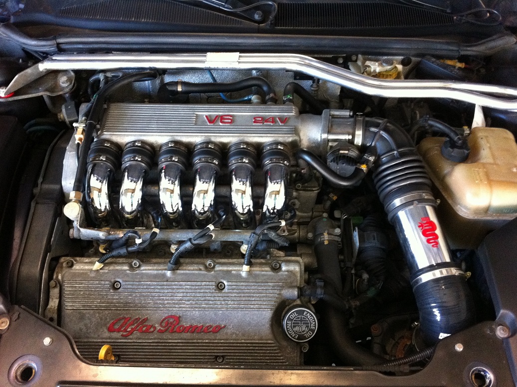

Der Ansaugschlauch war bei mir auch hinüber,ist leider außer Produktion.
Habe dann den gleichen vom 166 V6 neu gekauft,der hat jedoch am Resonanzkasten einen 80mm Durchmesser,also hab ich den Resokasten raus und dann komplett auf 80mm bis zun LMM umgebaut.
Sieht dann so aus
Sieht dann so aus

sieht gut aus

das resonanz teil bringt aber anscheinend ein leistungs plus.. bzw. wenn dus wegnimst verlust.. deshalb habe ich es wieder drin..

d.H. der Ansaug-Schlauch vom 166 3.0 V6 passt in den GTV 3.0 V6 24V?!

Also ich benötige hier Nr. 2 schaut vom 156/147 GTA identisch aus. Werde ich demfall mal probieren..

Jawohl. Der passt an die DK aber nicht an den Resonazkasten,also musste alles auf 80mm umgebaut werden! 80mm passen dann auch an den Luftfilter.Villani hat geschrieben:d.H. der Ansaug-Schlauch vom 166 3.0 V6 passt in den GTV 3.0 V6 24V?!

Ja?? Hast du das gemessen ??blackbini hat geschrieben:das resonanz teil bringt aber anscheinend ein leistungs plus.. bzw. wenn dus wegnimst verlust.. deshalb habe ich es wieder drin..
