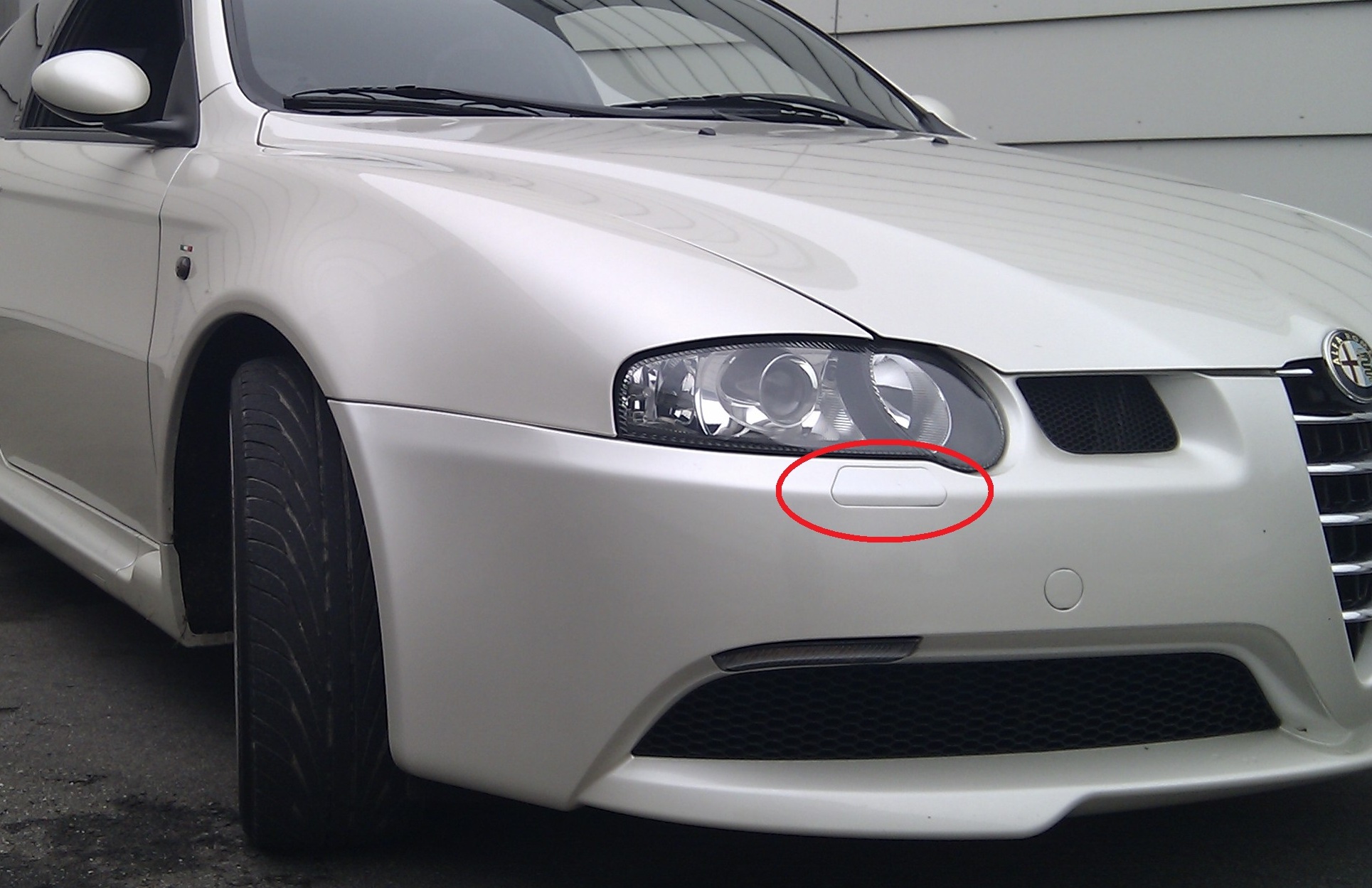

Habe soeben die Sicherung F5 (20A) im Sicherungskasten rechts neben der Baterie entfernt und schon läuft die doofe Waschanlage nicht mehr
Jetzt muss ich nur noch den Deckel (siehe Bild) wieder irgendwie montieren da ja die Kunststoffhalterung gebrochen ist.

Laut Alfa Romeo kann diese Halterung nur komplett als gesamte Scheinwerferreinigungs-Einheit (Teleskopstange, Spritzdüse, Halterung für Abdeckung etc) bestellt werden. Kostenpunkt bei Alfisti.net ca 150 Euro
Habe die defekte Halterung nun von meinem Garagisten ankleben lassen, Anlage bleibt jedoch weiterhin ausser Betrieb (Sicherung bleibt draussen).
