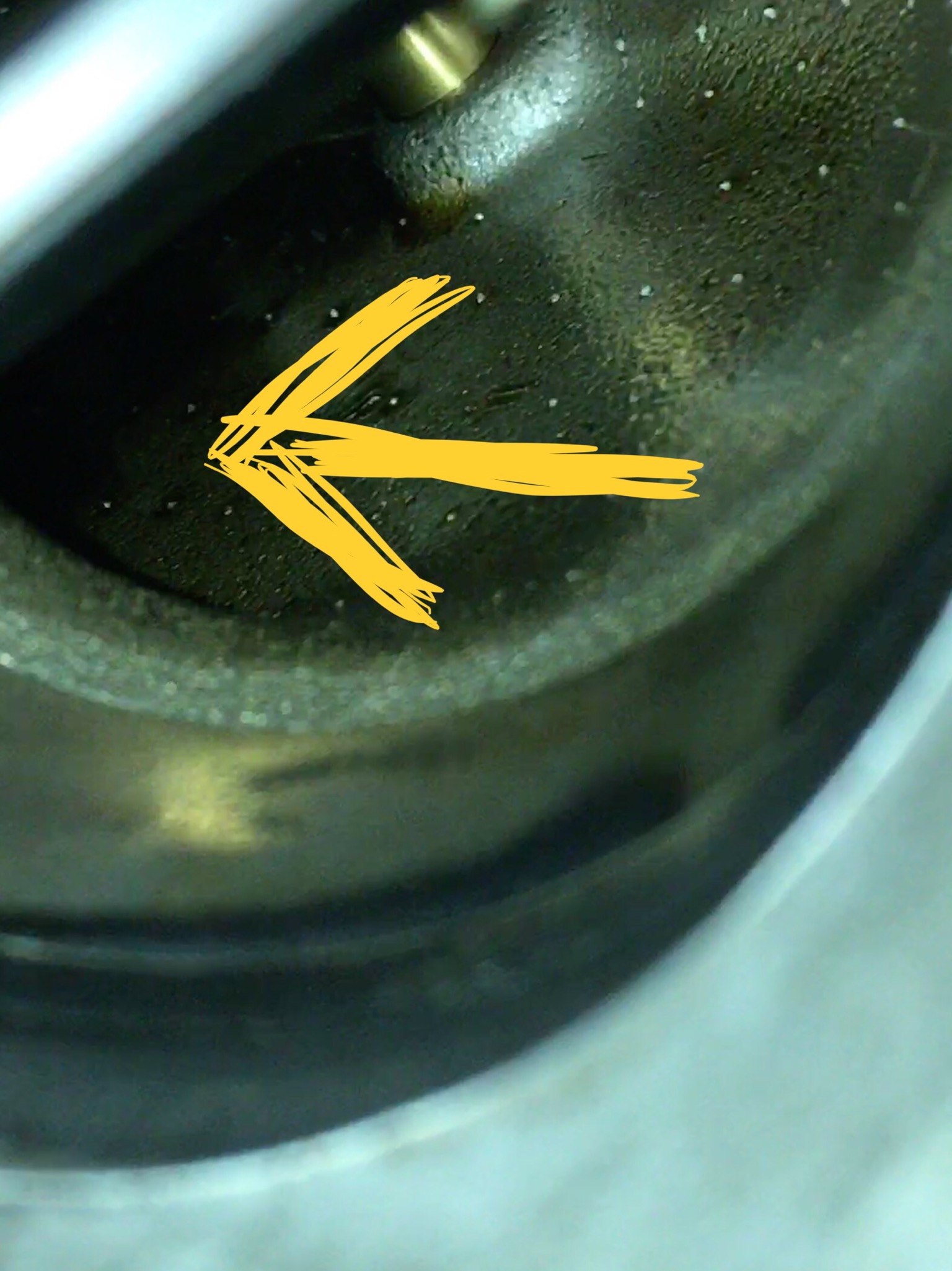

Hallo , da mein 155er beim anfahren stottert und ruckelt (in den oberen Drehzahlen ab 2300 u/min nicht mehr) habe ich die Kerzen , LMM , Lehrlaufregel Ventil und Drosselklappe kontrolliert . VDD ist undicht (rechts bei der 8. Kerzenkammer war Öl drinnen so das die Kerze im Öl gebadet hatte) - habe ich beseitigt . Jetzt habe ich aber gesehen das im Ansaugkanal Öl ist , unmittelbar hinter der Drosselklappe . Von wo könnte es kommen ? Werde die VDD bald ersetzen (kein Öl mehr in der Kerzenkammer) . Ruckelt aber immer noch .

Kurbelwellen Gehäuse entlüftung ? Ok..

Heute alles gemacht - VDD , Kat , Lamdasonde und Sensor Drosselklappenstellung ersetzt
Ruckelt nicht mehr..
