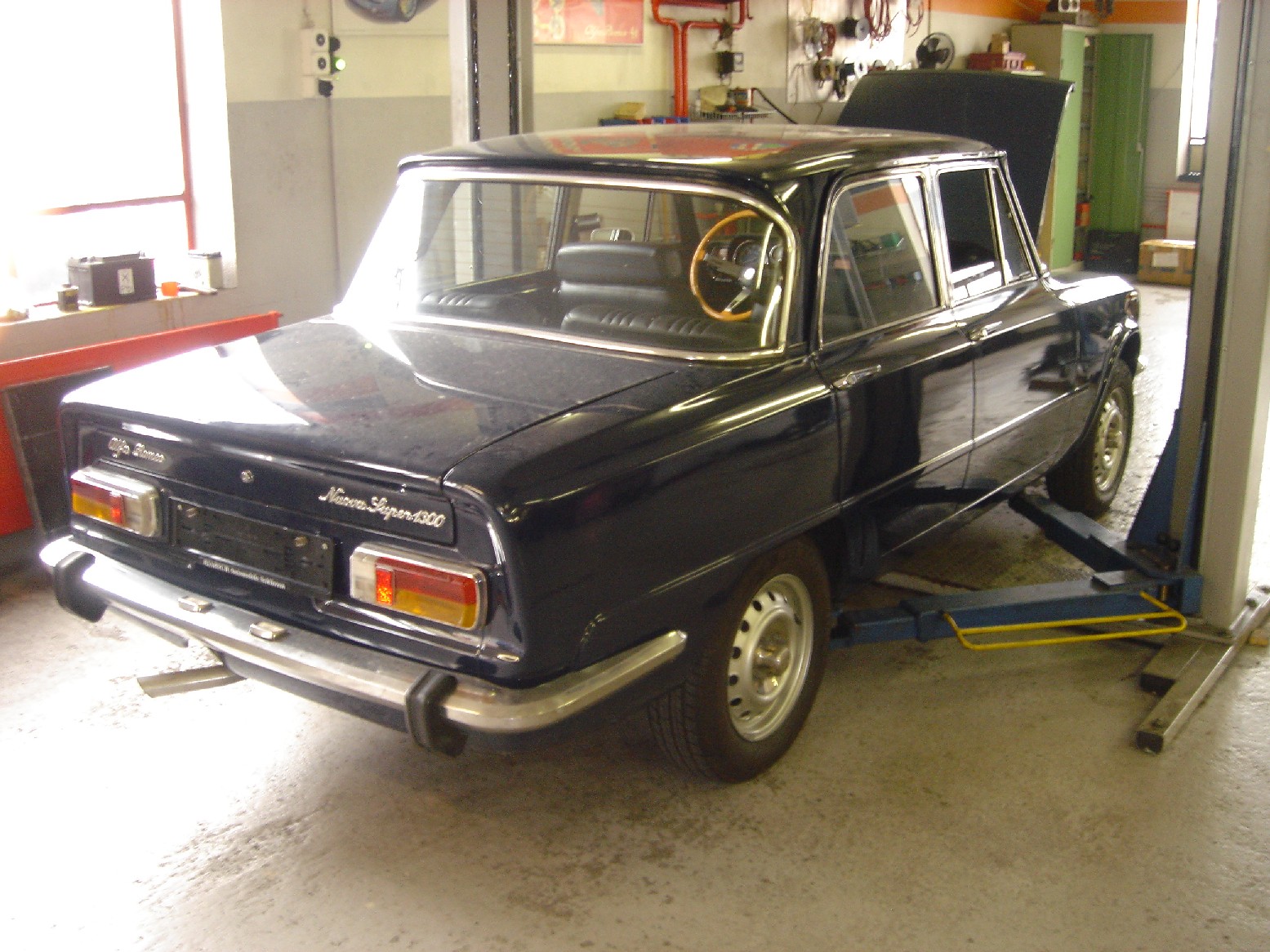

bin neu hier habe im 105 forum mein "kleines" projekt vorgestellt.
vermutlich bin ich hier am falschen ort mit meiner frage ....
xro' penso che qui trovo qualche malato come me che mi puo' dare una mano ......
so: hat jemand erfahrung mit dem austausch der holzeinlagen auf dem armaturenbrett einer giulia ??? min mech macht fascht id hose ......
grazie x qualsiasi consiglio ](*,)

wow der sieht aber sexy aus.. (einmal mehr: so wie meiner war!)
bitte das auto unbedingt noch kurz da vorstellen:
http://forum.gruppo-veloce.ch/viewforum.php?f=42

ich werde den wagen in den nächsten wochen vorstellen sollte ende märz ready sein.
x nick .... dopo tanto parlare avro' un motivo x venire al klaushouse e presentarti "la bella" ;-))
nach abklärungen sieht es wirklich so aus, dass man das ganze armaturenbrett demontieren muss somit 1 tag arbeit!
so wie ich mich kenne wird mich das aber nicht zurückschrecken ...
