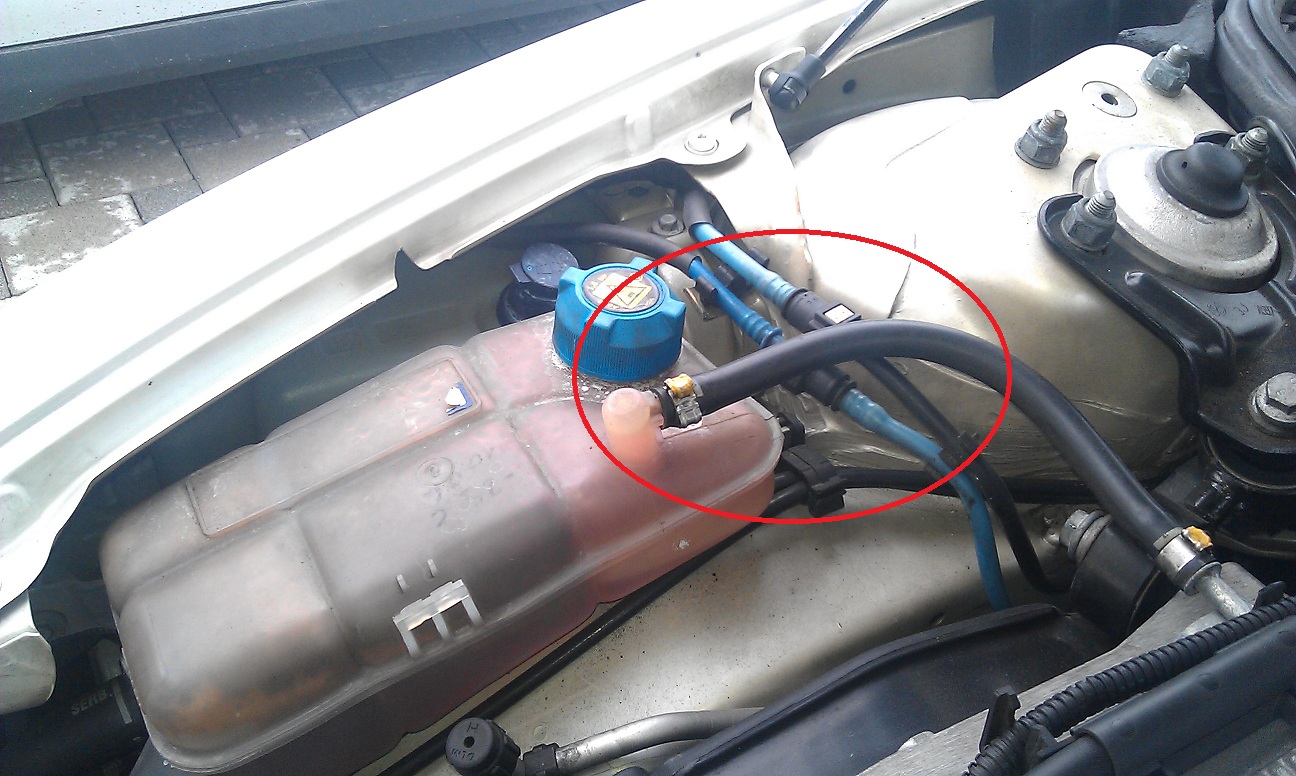

Rubens also der Motorträger (Knochen ) hat kein Spiel, sitzt fest und klackert auch nicht, es scheint wirklich das Ventil zu sein wie Domi schon recht hat.
Hab mir es heute noch mal angehört, das Geräusch kommt zwischen Kotflügel und Domlager her! Leider keine Chance das Ventil zu sehen
Domi weisst Du wie man da ran kommt?? Habe den Bereich auf dem Bild markiert...
Grazie mille
Grazie mille

- Domi
- Beiträge: 9759
Re: Klackern hinter dem Handschuhfach 147 GTA
Wie gesagt, das Ventil sitzt hinter dem Kotflügel!
Weiss nicht wie es beim 147 ist aber evtl. kommt du vom Innenradkasten ran...
Das Ventil tackert eigentlich schon immer, wird mit der Zeit einfach lauter und verabschiedet sich irgendwann!
ah ja und Stillegen geht nicht, die ME7.3.1 ist so intelligent und merkt das kein Benzindampf kommt wenn sie das Ventil aufmacht und gibt dann eine Fehlermeldung...
Hi Domi
Danke für die Infos! Also von oben hin kommt man da nicht ran, keine Chance habe den Kühlwasser- sowie den darunterliegenden Scheibenreinigungs-Behälter so gut wie möglich ausgebaut, leider ohne Erfolg.
Ich werde es über den Radkasten versuchen, habe das Fahrzeug demnächst auf dem Lift vielleicht klappts
Gruess
Gruess
