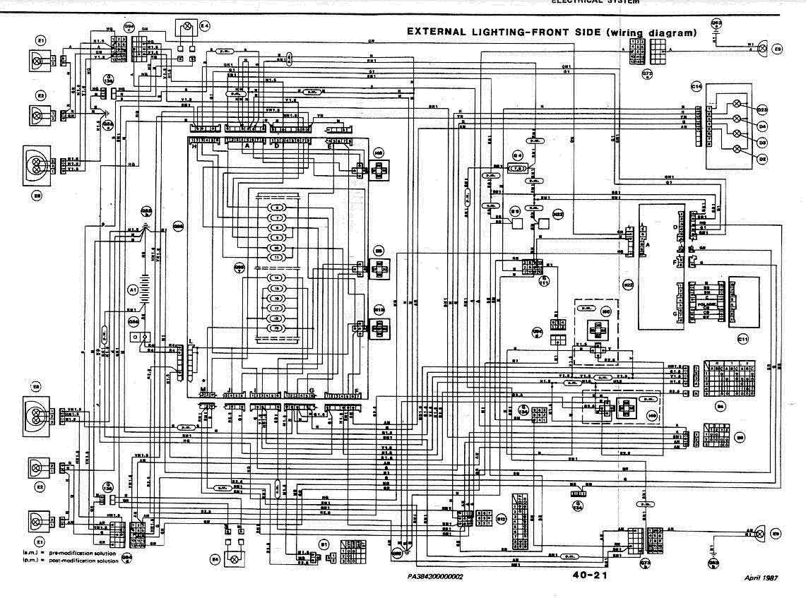

Ich habe seit 2 Tagen gar kein Abblendlicht mehr.
Folgendes habe ich geprüft.
Sicherungen, Birnen, Kabelverbindungen (vom Schalter zum Scheinwerfer)
Der Tausch des Lenkstockschalters hat auch keine Abhilfe gebracht.
Ich habe die Schalter mit folgenden Ergebnissen durchgemessen:
Standlicht: Pin 2
Abblendlicht: Pin 2 und 4
Fernlicht: Pin 2 und 3
Lichthupe: Pin 1 und 2
Gibt es irgendwo in dem Kreislauf ein Relais welches ich vergessen habe?
Hat jemand einen Schaltplan dazu oder irgendeine Idee an was es liegen könnte?
Besten Dank und Gruss
Voe
kein Abblendlicht Alfa 75 Jg 91 / Schaltplan

Hab grad leider nur den Schaltplan vom America 3.0l zur Hand. Sollte aber ziemlich ähnlich sein....

Hatten das Problem früher auch mal bei unserem America. Es hat unter resp. unten hinten dem Handschuhfach stecker resp. Relais welche ab und zu mal Probleme machten, rüttle mal dort ein bisschen um

Ich habe gestern mal den Sicherungskasten angeschaut. Dort scheint alles ok zu sein..
@petzi: danke für den Hinweis, werde ich heute prüfen.

Das Licht brennt wieder.
Es war effektiv das Relais hinter dem kleinen Ablagefach.
Das Relais wäre sogar als Neuteil zu bekommen..
