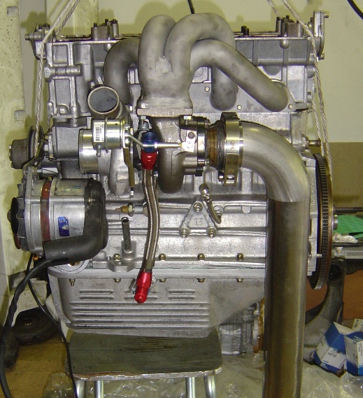

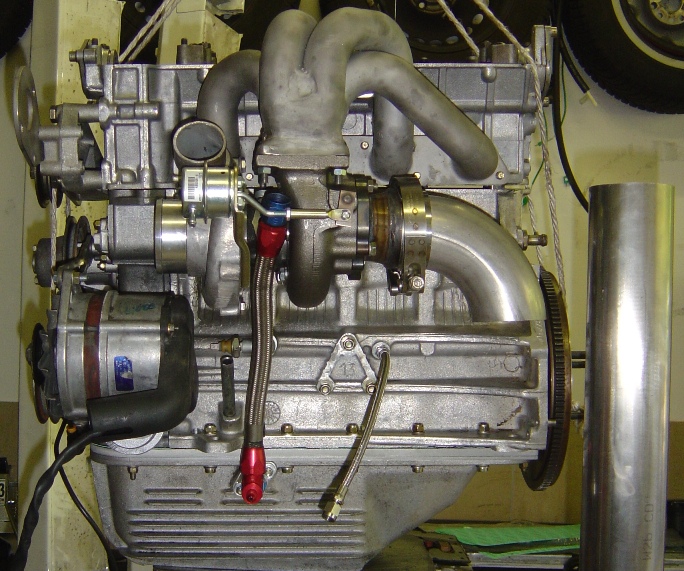

schöner kollektor...und die downpipe ist ja gigantisch :shock: 3"?

enzo hat geschrieben:schöner kollektor...und die downpipe ist ja gigantisch :shock: 3"?
Jub, genau! 8)
3" ist richtig mächtig!!! :twisted:
In 3" bis nach hinten wird auch noch etwas Arbeit bereiten! :oops: :lol:

Fuck, sieht das heftig aus :shock: benötigst du da nicht irgendwelche Arbeitn am Motorraum?? damit das ganze Platz hat?
Wo hast du den Kollektor fertigen lassen?
Grüsse!

sprint hat geschrieben:Fuck, sieht das heftig aus :shock: benötigst du da nicht irgendwelche Arbeitn am Motorraum?? damit das ganze Platz hat?
Wenn ich mich nicht wo vermessen hab, sollte eigentl. alles rein passen.
Werd in den kommenden Wochen mal den org-Motor ausbauen,
dann kann ich mehr sagen. 8) :oops:
Das 3" Rohr bis nach hinten zu bekommen, ohne daß der Unterboden bzw. die Straße im Weg ist, wird schon noch genug Probleme bereiten. :lol:
"fertigen lassen" Was ist das? :shock:
Der ist natürlich in schweißtreibender Eigenfertigung entstanden! 8)
An die vielen Stunden Schweißen, Schleifen, und Fräsen möchte ich im Moment auch garnicht denken! :?
Cu :wink:

Wenn ich dir einen kleinen Tip geben kann, bzw. vielleicht hast du schon
daran gedacht, fertige eine Stütze für den Turbolader/Kollektor, der würde
ansonsten nicht lange halten und schnell reissen.
Aber sieht von Bild zu Bild immer besser aus.... :twisted:

Turbodeltone hat geschrieben:Wenn ich dir einen kleinen Tip geben kann, bzw. vielleicht hast du schon
Hey TD! :D
Ich bin natürlich für jeden Tip bzw. Vorschlag dankbar. :wink:
Das mit den Streben hatte ich auch schon vor, aber erst wollte ich ihn noch "Spannungsarmglühen".
Dann die Streben schweißen (vermutl. ähnlich wie beim Krümmer vom Marco) und dann noch mal in den Ofen.
Ich will auf alle Fälle verhindern, daß schon im "kalten Zustand" Spannungen vorhanden sind.
Im Warmen kommen vermutlich eh noch genug! :twisted:
LG, :wink:
Maxx

Moin Maxx,
die beiden Streben, sind nur eine kleine zusätzliche halterung.
Die Hauptlast wird bei mir von einer Stütze getragen, die ich Direkt am Motor mit der Motorlagerhalterung verschraubt habe.
Du hast am Laderausgang 3 Löcher frei, die nicht vom Auspuffflansch verdeckt werden. Da must du ran und Dir ne halterung bauen.
Die oberern Zusatzstützen solltes du so konstruieren, das die abnehmbar sind, weil es eine Scheißarbeit ist sonst die Krümmerschrauben zu lösen. :wink:
Übrigens, mit deinem 3" Auspuffrohr bis Ende sollte es keine Schwierigkeiten geben.
Funz bei mir wunderbar und der Fußraum ist auch immer schön warm..... :lol:
Ich weiß nicht wieviel Platz du zwischen "Getriebe" und Lenkung hast, evtl. ist es von Vorteile deine Downpipe nach Lader von 3" auf 2 dünnere Rohre aufzuteilen und dannach wieder auf 3 " zu gehen. Oder du nimmst ein "flache 3" Rohr.

Was ich dir auch noch empfehlen kann ist den Flansch noch zu trennen,
in zwei Teile, damit das ganze arbeiten kann, wie es aussieht hast du
kein Edelstahl genommen? Das wäre schon mal besser von der Thermik

Turbodeltone hat geschrieben:Was ich dir auch noch empfehlen kann ist den Flansch noch zu trennen,
Hey TD! :D
Doch, es ist Edelstahl! 8)
(Werkstoffnummer 1.4571 - X6CrNiMoTi17-12-2)
LG :wink:
