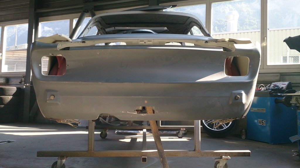

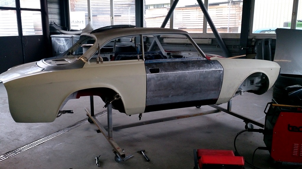

es geht langsam vorwärts :| , eine Seite ist fast fertig. Es musst noch die anderes Seite und Heckbereich gemacht werden. Mein Revidiertes Getriebe habe ich diese Woche auch zurück bekommen.

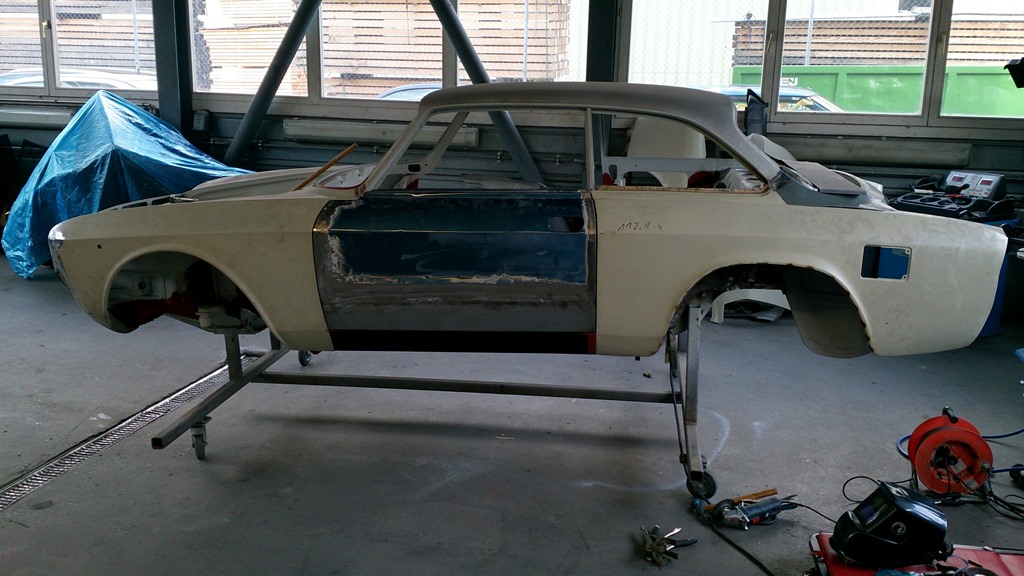

Heute besuch beim Spengler, leichte Veränderung :( . Die Rep. Bleche machen es einem nicht einfach :)

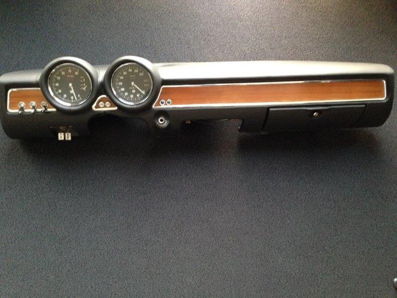

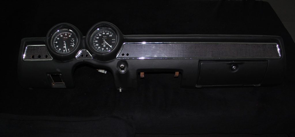

Kleines Update.
Carbon Verkleidung am Armaturenbrett und Mittelkonsole.

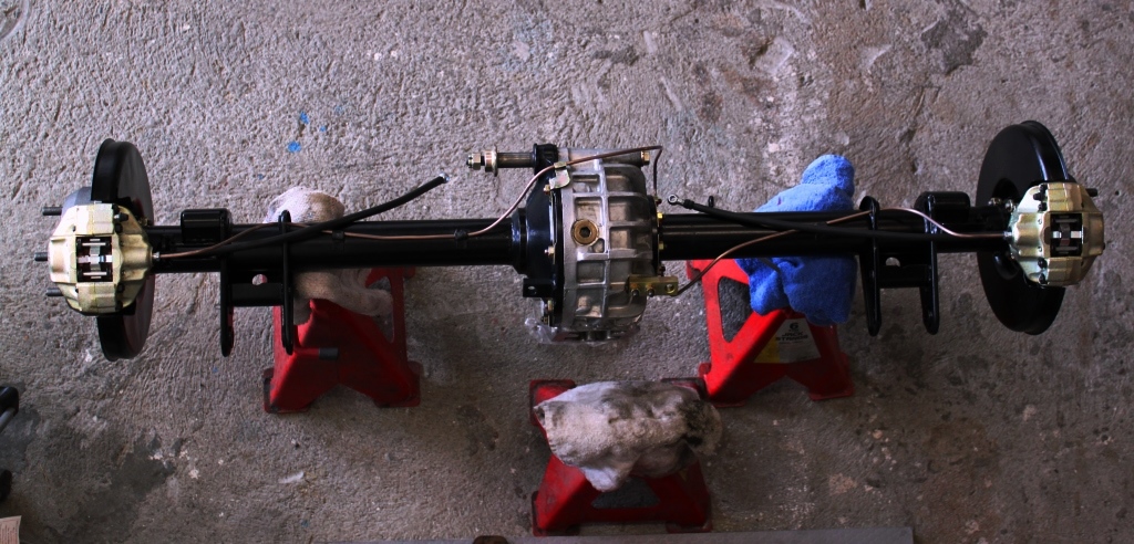

HA ist so gut wie fertig, nur noch öl einfüllen.
Folgendes habe ich gemacht:
Alles Sandgestrahlt und Pulverbeschichtet, dann neue Leitungen, Bremszangen, Scheiben, Radlager und alle schrauben Gelb verzinken lassen.
Re: Restauration 74er GTV 2000 Bertone
Hallo Leute

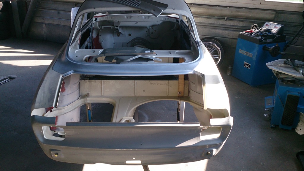

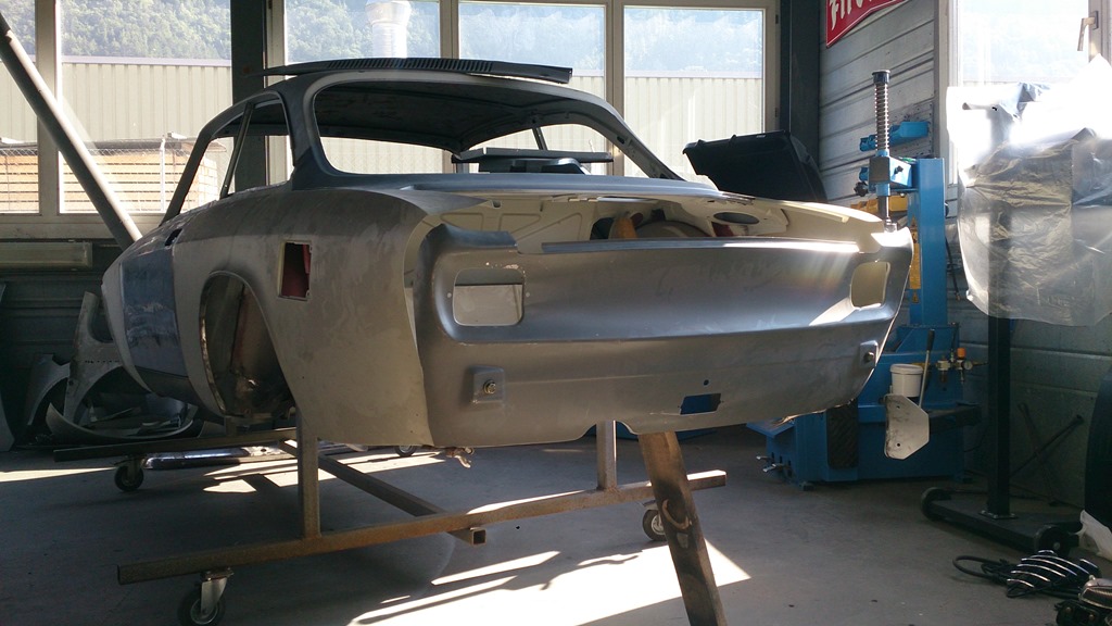

die letzten Bleche, dann alles ausbeulen und das ist nicht wenig. Dort wo noch nötig ist wird verzinnt.
Einzige Änderung an der Karosserie, Heckblech mit den Kleinen Rücklichter.

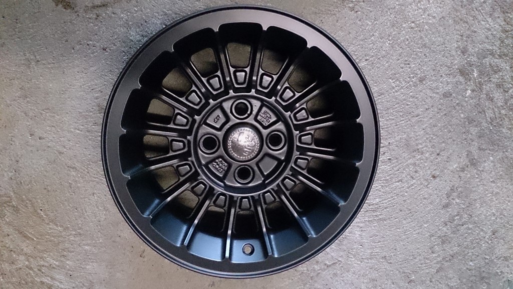

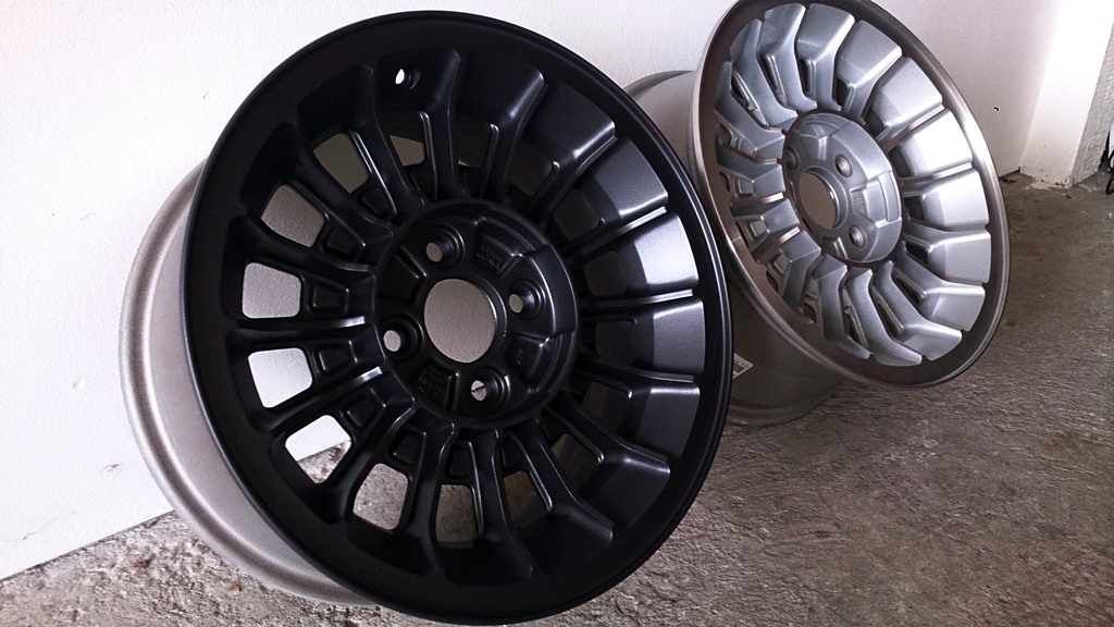

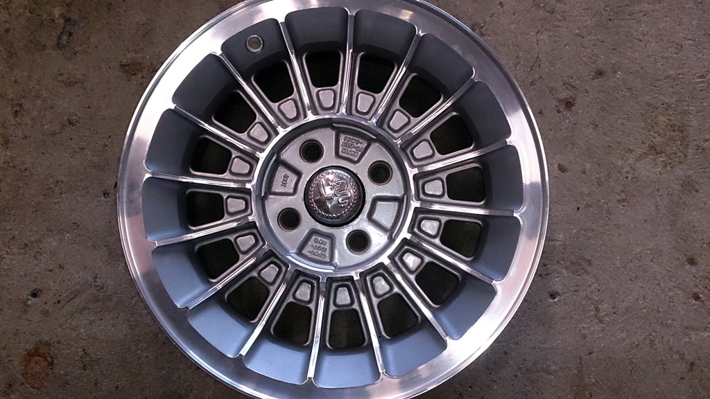

Felgen habe ich ja auch schon :D . Habe mir mal ein Muster Lackieren lassen, die Farbe Anthrazit finde ich fasst perfekt und passt sicher sehr gut zum Alfa Rosso 501 D :) . Eventuell werden die Felgen noch eine spur heller, mal schauen.

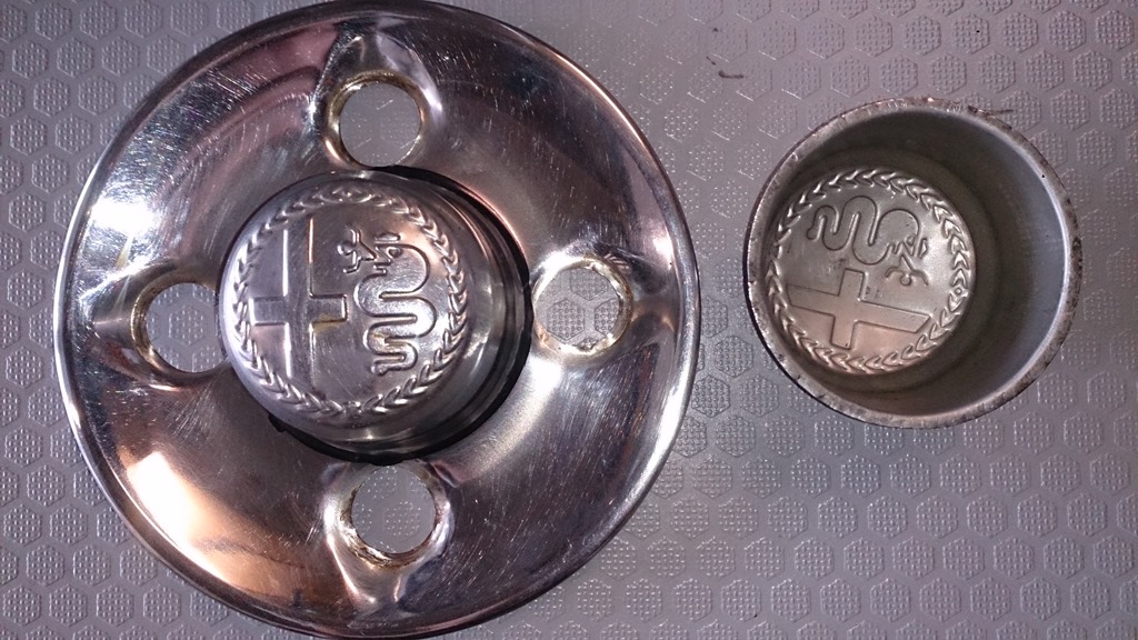

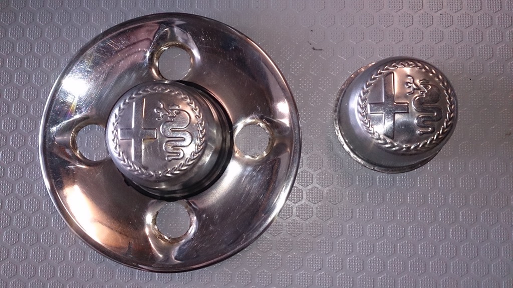

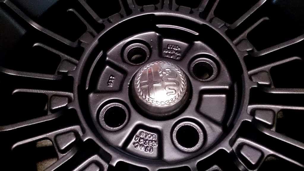

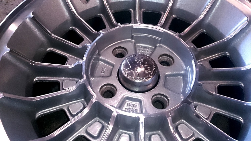

Das Problem mit dem Nabenloch konnte ich endlich lösen und schaut so nicht schlecht aus.

Merci!.
Die Radnabendeckel sahen vorher so aus (Bild 1), habe diese dann zurecht geschnitten und die kannten geklopft. Die Deckel führe ich von hinten durch das loch und schliesst bündig ab so das alles passt. Für die Vorderachse muss ich noch die Deckel um 1.3 cm verlängern, da das Gewinde des Achsschenkels zu weit heraus schaut.
Die Deckel werde ich mit Lackieren und schleifen, so das das Logo gut zur Geltung kommt.

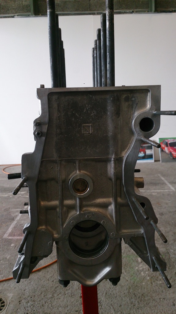

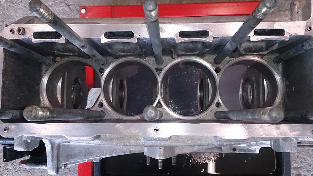

Da ich die Karosserie immer noch nicht bei mir habe, habe ich angefangen den Motor vor zu bereiten. Folgendes habe ich machen lassen:
KW Feinwuchten inkl. Schwungrad Druckplatte und Kettenrad. Zu erst einzeln und dann alles zusammen.
KW öffnen ausbohren, reinigen und wider verschlissen mit M8
KW ausmessen
Motorblock im US reinigen, so das auch alle ölkanäle sauber sind.
Bilder Folgen.

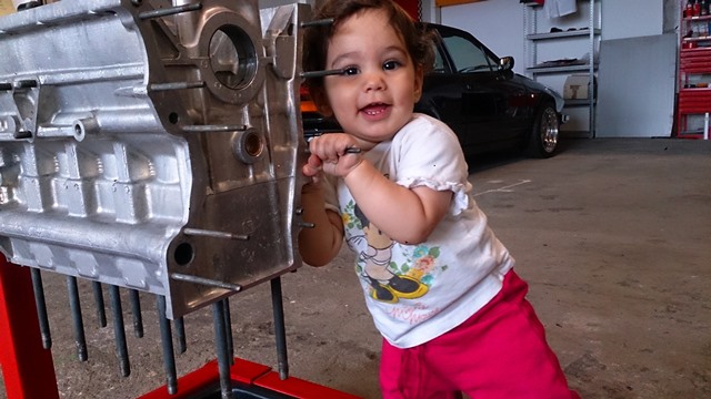

Alle teile wider zurück, in den nächsten Wochen beginne ich den Block zusammen zu bauen. Erster schriet, KW einbauen.
Der kleine Zwerg da unten wollte schon los legen :D :D
Heute habe ich die sitze (im Block) der Laufbuchse gründlich gereinigt.
