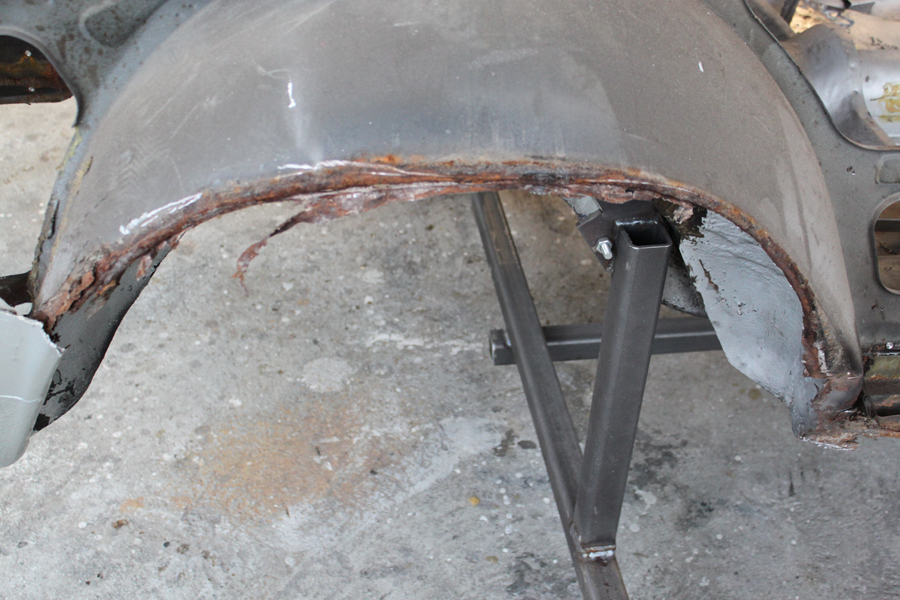

Gestern Radhaus rechts Innen und Aussen neu eingeschweisst, muss noch alles sauber verschleifen.

Dafür dass du kein gelernter Spengler bist leistest du hier einmal mehr absolut pefekte Arbeit!!!
Alle Achtung... grosses Kompliment!!! =D>

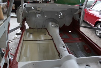

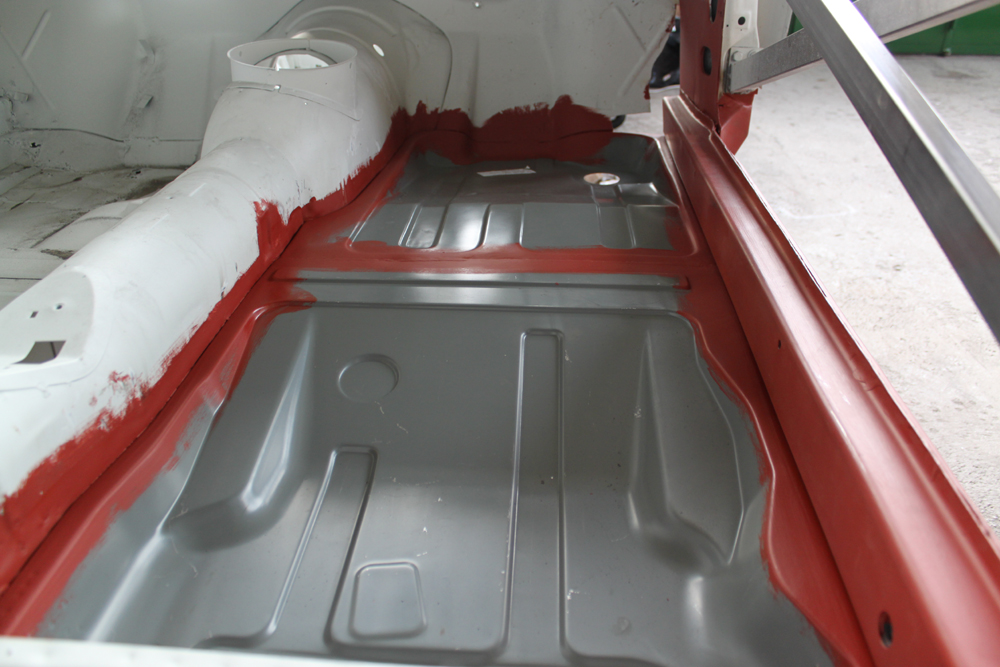

Mein Soll für diese Woche erreicht :D
Bodenblech Re. vorne und hinten neu eingeschweisst. Muss noch unterer querträger, Längsträger, Wagenheberaufnahme und das kleine loch vorne noch machen.

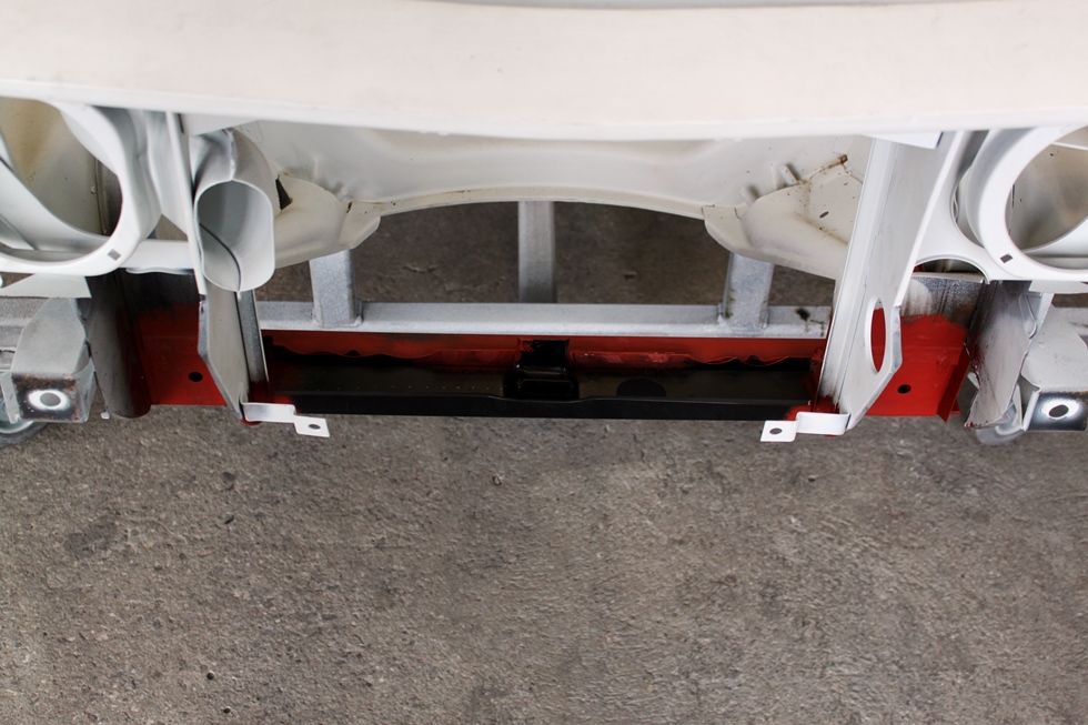

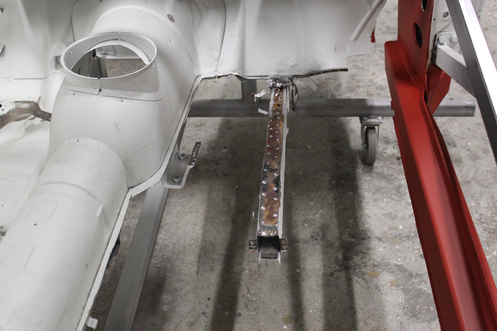

Kühltraverse unten, vorne und hinten Neu.

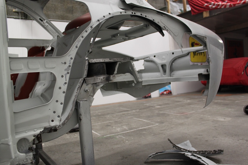

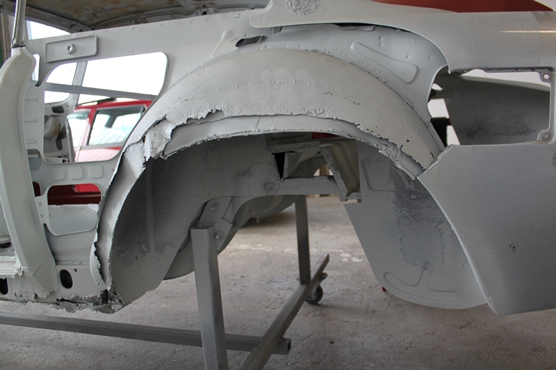

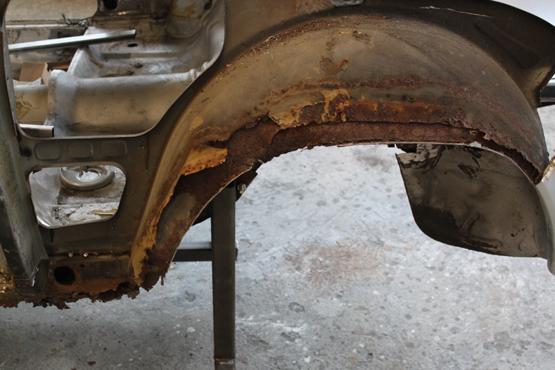

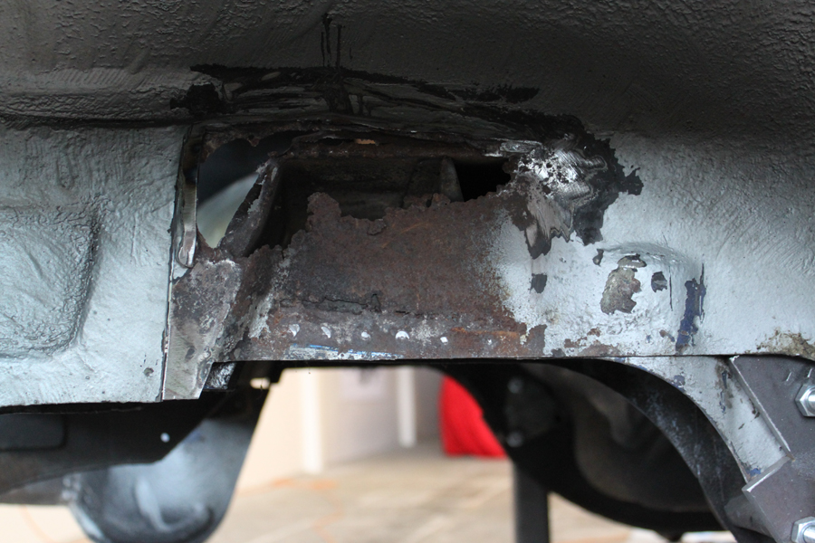

Gestern habe ich Radlauf Links innen und Aussen heraus getrennt. Heute wird er sicher Fertig sein. :D
Blech ist stellenweise 2-4 Lagig :? , da wurde so richtig Fachmännisch geschweisst :| .

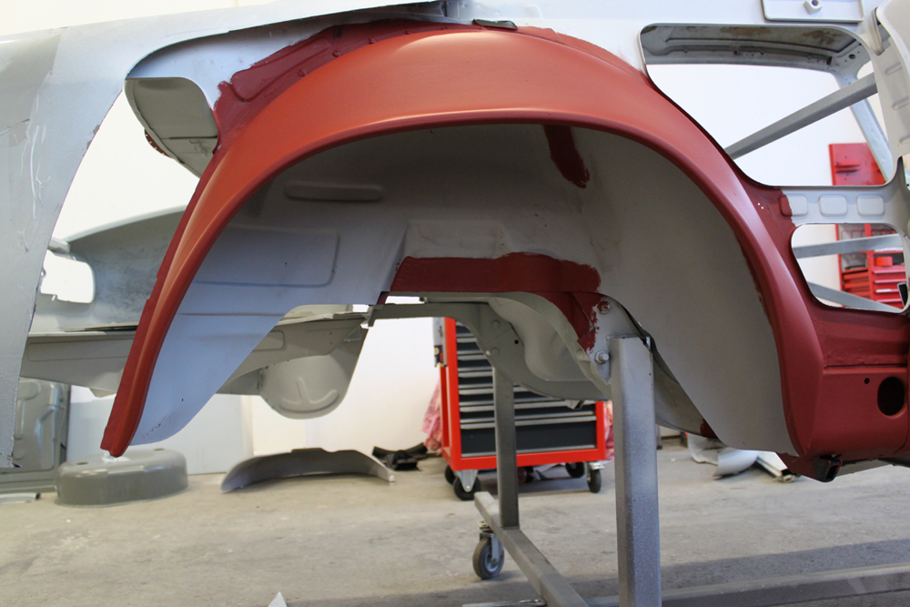

Re: Restauration 74er GTV 2000 Bertone

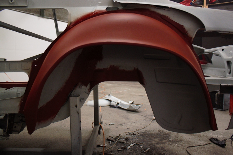

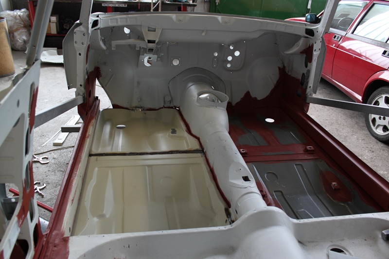

Radlauf Aussen und Innen Fertig.

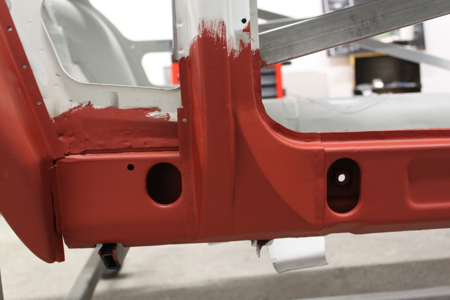

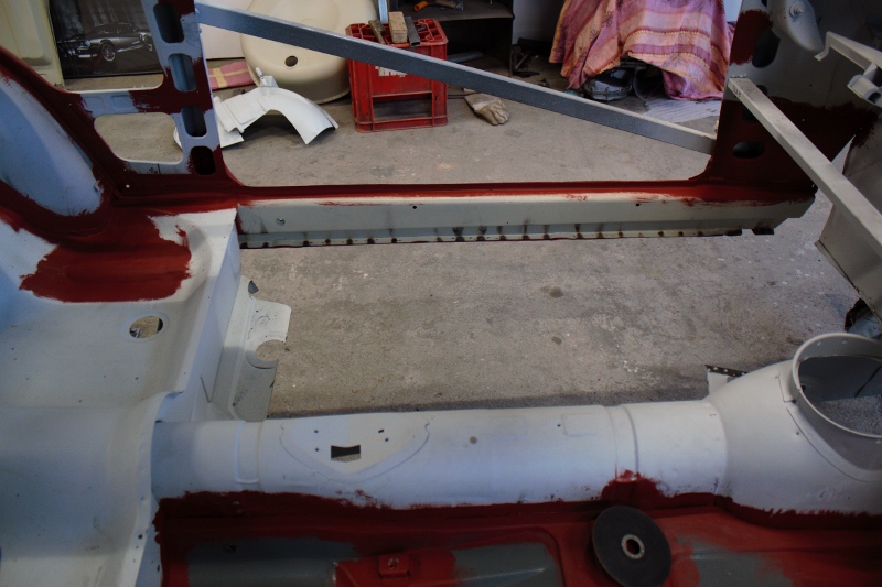

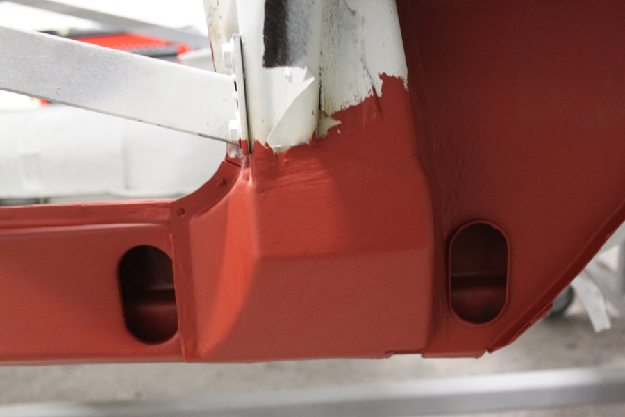

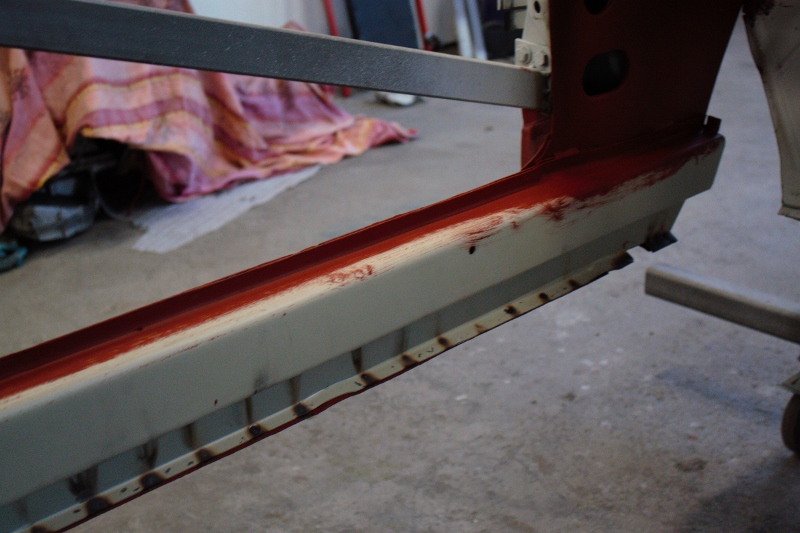

A-Säule, B-Säule, Innenschweller und Mittelschweller Links sind auch schon fertig. Nächste Woche werde ich Bodenblech vorne und hinten machen.

Bodenbleche Arbeit ist fast fertig, nur noch die Halterungen für den Sitz, vorne das Loch und Wagenheberaufname.
