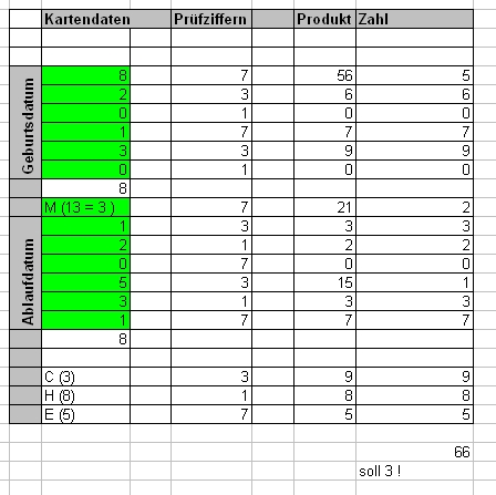

es tut mir leid liebe verschwörungstheoretiker, aber der zahlenpraktiker hat eine erklärung für euch
jede stelle der karte hat im algorythmus einen fest gegebenen wert. die werte wechseln in folgender reihenfolge ab 7,3,1.
ihr müsst nun einfach jede stelle der karte mit dem passenden wert multiplizieren. danach immer die 1er stelle des produktes miteinander addieren um auf die prüfziffer zu gelangen. jeder zahlenblock hat eine eigene prüfziffer und eine für die ganze zeile (zb geburtsdatum hat eine eigene, ablaufdatum hat eine eigene, und geburtsdatum plus ablaufdatum haben nochmals eine).
klar soweit? sorry, das keine illuminaten im spiel sind
