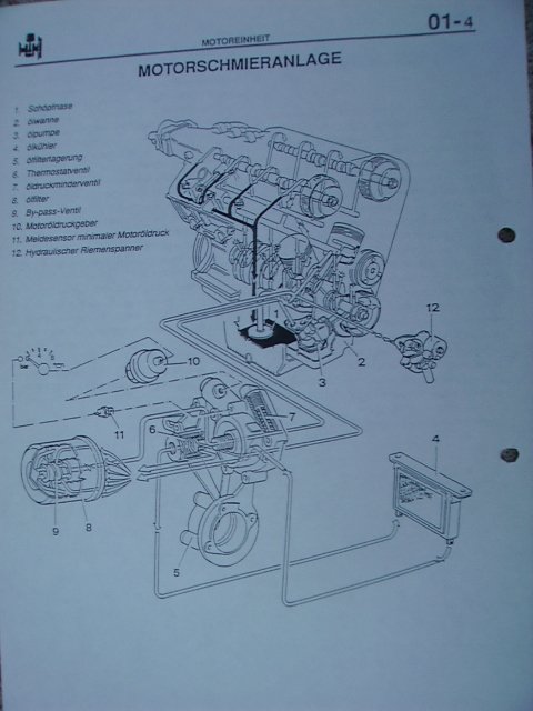

Bild Ausbildungshandbuch!
Beitrag von AlfaV6black »
Schau dir das Bild an, hoffe du kannst es lesen!

Geber!
Kann schon sein, aber die gehen sehr selten kaputt!
Der Geber sitzt auf der Zeichnung Pos.10!
Der könnte aber nur zugesetzt sein,wenn er das ist solltest du den Motor innen reinigen!
Dann nicht mit einem Spitzen Gegenstand in den Geber stechen sonnst ist er kaputt!
