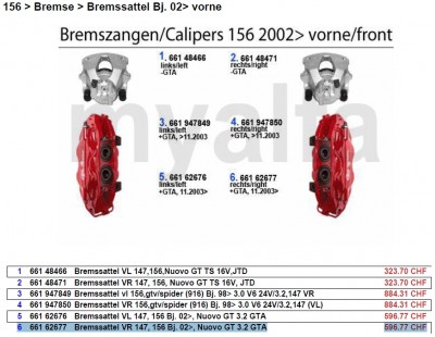

enzo hat geschrieben:@Manuel
ja sie sind grösser...die kleinen sie die gleichen wie im 916er GTV 24V...

@Manuel
übrigens...die grossen sättel sind radial verschraubt, die kleinen axial...
Re: Bremsenproblem GTA!
sorry verstehe nicht ganz (gross radial verschraubt, die kleinen axial)?,wie darf ich das verstehen?
Beitrag von enzo »
hier ein bild...der linke und mittlere sind radiale...rechts axial (befestigungsbohrungen nicht sichtbar)...
stell dir vor die bremsscheibe ist ein kreis ;-) und die schrauben sind parallel zum radius des kreises ausgerichtet = radial....wenn sie parallel zur achse des kreises sind = axial :mrgreen:
Bräuchte die Ersatzteilnummr der grossen Brembo bremszangen,wäre für ein 156er GTA!
Kann mir einer weiter helfen,Merci !
gruss Manuel
Überflieg doch einfach mal den Thread... da sind alle Teile genau aufgelistet für den Umbau!

Alfistidassenza hat geschrieben:Hallo
gruss Manuel
6 661 62677 Bremssattel VR 147, 156 Bj. 02>, Nuovo GT 3.2 GTA 596.77 CHF

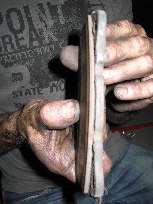

Hab heute mit meinem Bruder die vorderen Bremsbeläge gewechslet.... war das mühsam.... :evil:
Diese Idioten bei Alfa haben die Schrauben so fest angezogen das wir sie fast abgemorgst haben.... :x :oops:
Hab ne Frage, wir haben die Bremsen entlüftet und dann neue Bremsflüssigkeit rein gemacht.
Sind dann auf Probefahrt und komischerweise musste ich das Pedal immer voll durchtreten bis ich Bremswirkung hatte... :?: :!:
Weiss da einer der mehr Ahnung hat als ich Leihe was das sein könnte. :-k :nixweiss: :help:
Ich vermute dass wir die Bremsen zuwenig entlüftet haben....
Gruss Sandro
Beitrag von Alfa Corse »
Ciao Candy.
Äähh darf ich fragen, wieso du die Bremszange auseinander schraubst wenn du die Bremsbeläge wechseln willst?!?
Wieso entlüftet ihr die Bremse, bevor ihr die neue Bremsflüssigkeit reinmacht?
Habt ihr daran gedacht, dass ihr pro Seite je 2 mal entlüften müsst?
Sorry ist nicht böse gemeint, aber wenn ihr keine Ahnung von Autos habt, lasst das besser eine Werkstatt erledigen! Mit Arbeiten an der Bremsanlage ist wirklich nicht
zu Spassen. Wenn man keine Ahnung hat was man da eigentlich macht kann das evt. böse enden!
Wie schon gesagt, nicht böse gemeint!
