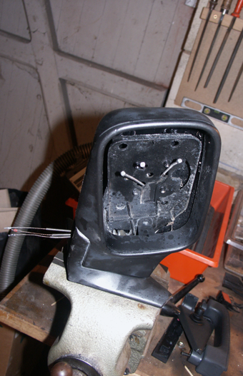

Ich als 75er Turbo-Anfänger habe folgendes Problem: Der linke Rückspiegel lässt sich nicht mehr verstellen. Ich habe ihn ausgebaut, und möchte ihn jetzt demontieren, aber ich bringe es nicht hin, ich bin bis zur Mutter unter dem Rückspiegel gekommen, muss ich diese lösen (es ist äusserst mühsam diese aufzuschrauben)? Es liegt wohl daran, dass die Kabelzüge festgerostet sind, habe sie mit WD40 getränkt, hat sonst noch jemand eine Idee, wie man dieses Problem lösen kann?

man kan vorsichtig mit einem breiten Schlitzschraubenzieher die Glasblatte (Spiegelblatte) raus nehmen.. dann lassen sich die Kabel relativ einfach von vorne raus ziehen.. würde aber aufpassen... oft gehen die spiegel kaputt wenn man zuwenig Gedult und Gefühl hat.. würde es im Zeifelsfall von einem guten Lackierer oder Spengler machen lassen.

Ich habe mir auch noch überlegt, dass die Mutter unten am Rückspiegel auch noch zulösen wäre mit einem Rohrschlüssel.

Hat übrigens prächtig funktioniert, wie du gesagt hast Chrigi, mit dem Spachtel den Spiegel sorgfältig wegnehmen und dann kann man alles ausbauen. Habe die Kabelzüge wieder gängig gemacht und jetzt flutschts wieder, jetzt muss ich noch den elektrischen rechts machen...
