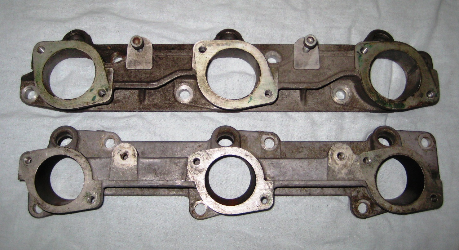

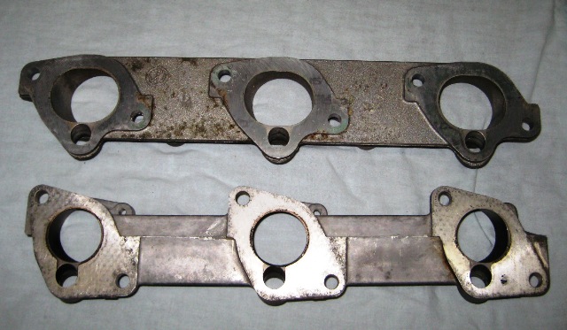

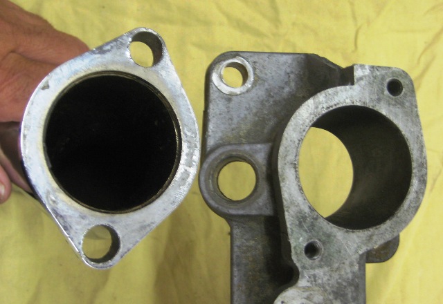

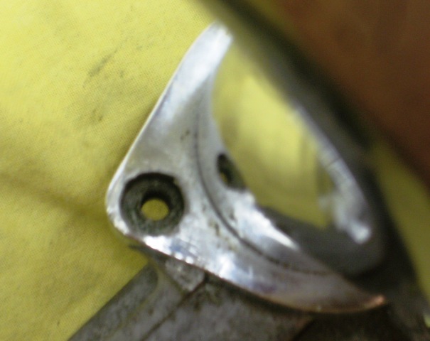

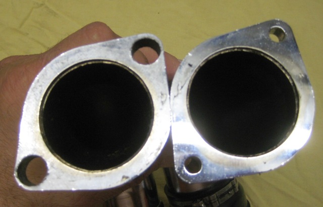

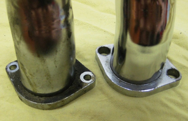

anbei noch ein paar bilder von einem "normalen" und einem aufgebohrten rohr
sowie der platte die noch angepasst werden muss.
gruss maralfa

maralfa hat geschrieben:meinst du die kante beim übergang rohr 45 mm zur platte 38 mm?
Ja. Und da ich von der passenden Platte des 24V ausging, auch zum Kopf hin. Aber wenn Du mit einer 12V-Platte arbeitest, sollte das hier nicht das Problem sein. Aber...
die würd ich natürlich am dn der rohre anpassen.
die seite zum motor bleibt wie sie ist.
... da sehe ich das Problem.
natürlich ergibt dass eine verengung die vermutlich nicht ideal ist.
aber villeicht wirkt sie wie ein venturi und beschleunigt die gase...
Die sicher alles andere als optimal ist. Der Einlaßkanal beim 12V gleicht oft einer Mondlandschaft die in der Mitte und nach unten zum Ventil hin richtig eng wird.
Es ist ja bei Strömung nicht so, das je enger es ist auch umsomehr durchgeht. Sicher können gewisse Verengungen einen Venturi-Effekt auslösen und die Strömungsgeschwindigkeit erhöhen. In der Summe gehört da aber einiges mehr dazu...
Wie gesagt, ich sehe nicht das Du mit diesen Rohren - ohne weitergehende Maßnahmen am Zylinderkopf - eine echte Wirkung erzielst. Vielleicht sogar eher eine Kontraproduktive...
