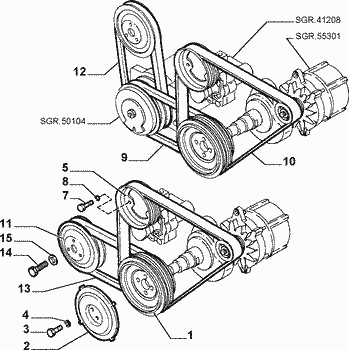

Habe ein problem mit meinem Alfa 155Q4
habe mir diesen riehmen schon 3 mal bestellt und er past immer noch nicht,weiss jemand die länge von dem riehmen Nr.12

hier die Lösung,alle mal hinhören,auch alle Besserwisser...
servo mit klima / keilriemen 13x750
klimakompressor / keilriemen 13x850
alternator mit klima länge 1053 mm Achtung Flachrippenriemen!
Gruss scudetto/alfista
