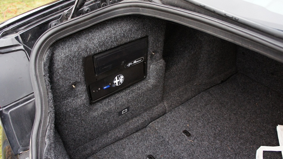

Hab mal den Loudlink ein bisschen vernünftig versorgt
Ist noch nicht perfekt, aber es ist einfach zu kalt drausen!

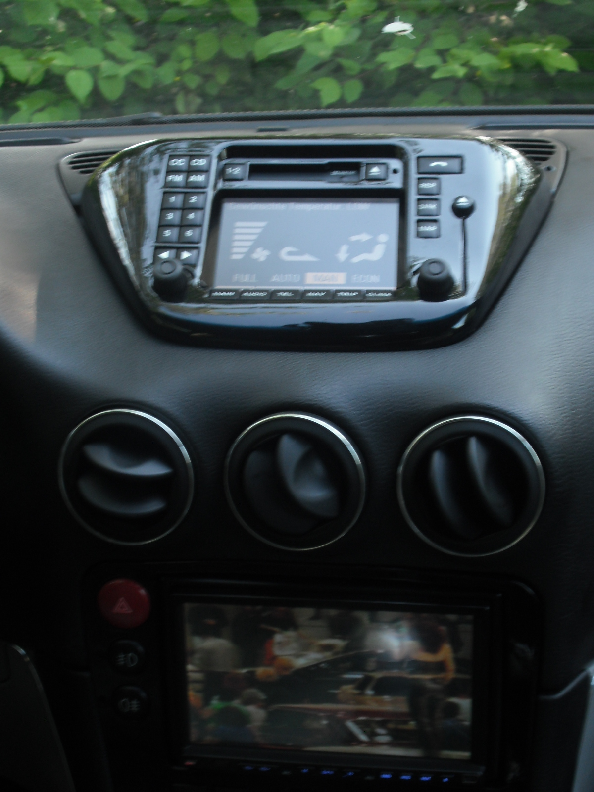

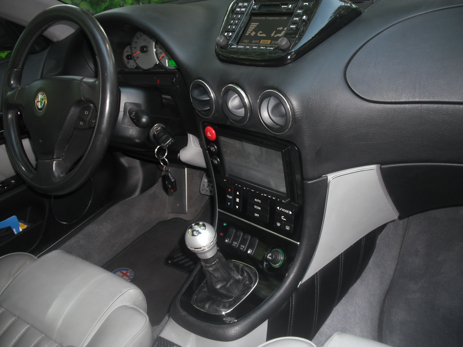

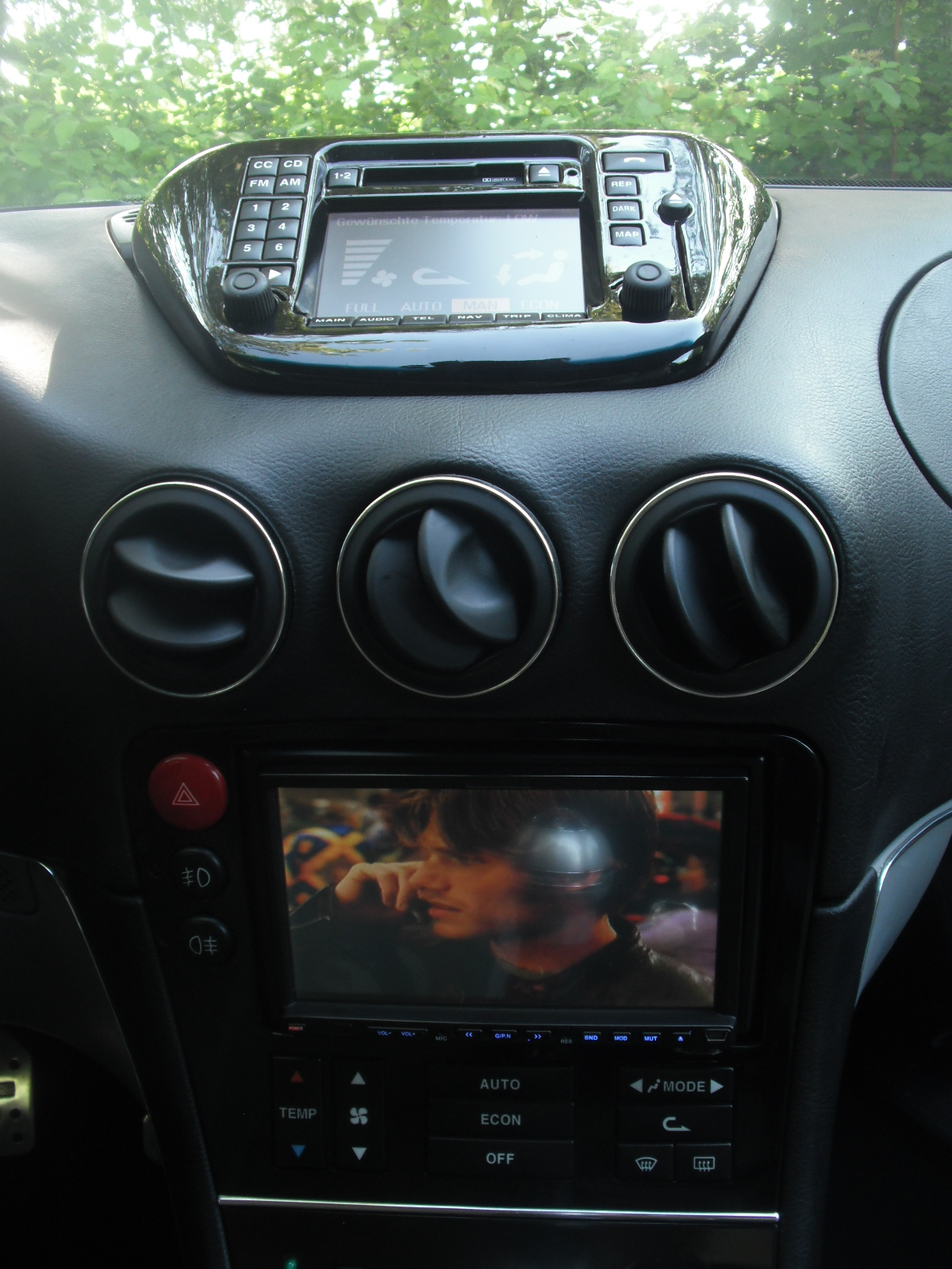

Das wäre vielleicht die ideale Lösung im Alfa 166 ICS und DVD unabhängig voneinander zu betreiben.
Vorteil ICS : Vollfunktionsfähig!
