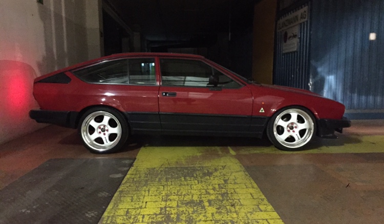

seitenansicht

Sieht zwar cool aus, aber das kriegst du niemals vorgeführt. Würde mich jedenfalls wundern, wenn schon.
Da die Drehstäbe vorne und hinten eine ungleiche Zähnezahl haben, kann man die Tieferlegung des Wagens auf den mm genau nach Wunsch einstellen. Einfach nur einen Zahn verstellen ergibt dann eine solche Optik und ca. 4.5 cm Tieferlegung. Ich finde das zu krass und sorgt vor allem auch für defekte Auspuffkrümmer und Flexrohre, weil man viel zu schnell überall ansteht.
