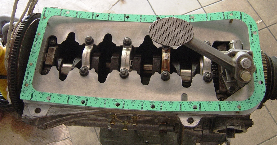

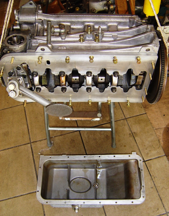

@ Max: Geile Sache und einzigartige Sache die du dir da zusammenbaust,
hast du die Lagerplatte selber gemacht oder die fertig gekauft...?
PS: Der 1.8 Turbo hat einen Wasserkreislauf, ausser er wurde schon
vorher mal abgehängt...

Turbodeltone hat geschrieben:@ Max: Geile Sache und einzigartige Sache die du dir da zusammenbaust,
Hey, servus TD! :D :D
"Lagerplatte" bzw. Ölhobel & Lagerbockversteifung hab ich selber vermessen und konstruiert! :wink:
Hatte ehrlich gesagt schon mal drann gedacht,
eine Kleinserie auf die Beine zu stellen.
2 Versionen:
1,8 T + 2,0 TS
Die Frage ist nur, ob jeder mit einer 15mm tiefergelegten Ölwanne,
und deren Folgen, leben kann. 8)
Bei mir ist ja die Aufbauhöhe der Ölpumpe um ~13mm mehr.
Daher hätte ich ohnedies einen zusätzlichen Abstand benötigt! 8)
Jetzt mach ich erst mal den Motor fertig,
und dann gibt's möglw. erprobte Leistungsteile. :D 8)

Sehr saubere Sache, wenn du mit dem Ding richtig richtig Leistung fahren
willst sind ja die Böcke recht heikel, von dem her richtig sauber gelöst,
mein ehrliches Kompliment für die Arbeit... :wink:

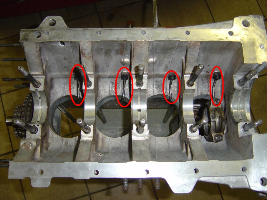

werden die kolben von unten "bepinkelt"?
Maxx
Beiträge: 318
Wohnort: Österreich
Beitrag von Maxx »
enzo hat geschrieben:werden die kolben von unten "bepinkelt"?
Jub, genau! :D
Versorgung direkt von der Hauptölgalerie.
Düsen sind mit Ventil versehen, und machen erst bei ~1,2 bar Öldruck auf. 8)
Cu. :wink:

:oops: danke, das nächste mal mache ich die augen auf
