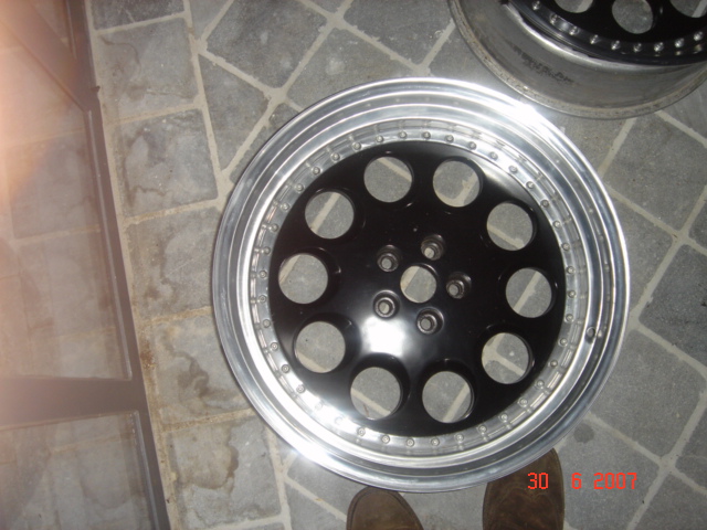

die gute foto's stehen leider nicht in mein privat komputer...etwas fuer ein anderes mal
meine 18 zöllers
meine 18 zöllers
alfa sz 018.jpg (139.9 KiB) 18628 mal betrachtet
