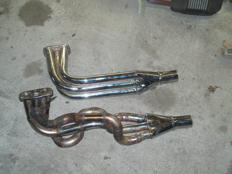

Diese DEVIL-SODEMO Krümmer find ich ja rel. interessant.
Gibt's da mögl. Angaben über Leistungssteigerung bzw. Prüfstandergebnisse? :)
Dieses Geweih rentiert sich ja nur im Gegenzug zu ein paar "Mehr-PS". :D
Rohrlängen sind gleich bis zur Zusammenführung, jedoch die Flanschverschraubung ist nur noch rel. eingeschränkt zugänglich! :?

Wenn du das aus Standardrohrbögen bauen willst, dann mach das doch gleich ohne CAD am Objekt. Das Zeug verzieht sich eh, sodass dein 3D Modell nur Theorie bleibt.
Das mit der Länge kriegt man auch mit etwas Hirn schon hin.
Niro soll es schon sein, sonst kriegt an allfälliger Kat Probleme und wenn man sich die Mühe schon macht, dann kann man auch gleich V2A nehmen.
Bei meinen war es noch etwas schwieriger, weil der V6 in meinem Ascona sitzt und nicht im 75.
Hab gerade kein besseres Bild gefunden:

Höbber hat geschrieben:Wenn du das aus Standardrohrbögen bauen willst, dann mach das doch gleich ohne CAD am Objekt.
Ich will aber genau das bestellen was ich benötige und nicht mehr.
Höbber hat geschrieben:Das Zeug verzieht sich eh, sodass dein 3D Modell nur Theorie bleibt.
Einen Verzug von ein paar mm gibt es so oder so, und bei meinem Meisterschweißer wird das, so wie ich ihn kenne, sehr minimal werden.
Höbber hat geschrieben:Das mit der Länge kriegt man auch mit etwas Hirn schon hin.
Siehe erste Antwort, und der Rest ergibt sich dann.
Höbber hat geschrieben:Niro soll es schon sein, ............. wenn man sich die Mühe schon macht, dann kann man auch gleich V2A nehmen.
Wo ist der Unterschied?

Bzgl. Stahl meinte ich, dass man kein St52 nehmen sollte, Niro und V2A sind ja eh nur Markennamen von rostfreien Edelstählen.
Bögen gibt es normalerweise 3 und 5 x D. Und mehr als du brauchst, wirst du eh bestellen müssen, auch ein Meisterschweisser längt mal falsch ab oder so.
Was es so gibt, siehe unter:https://www.kohler.ch/shop/index.jsp?id=94
