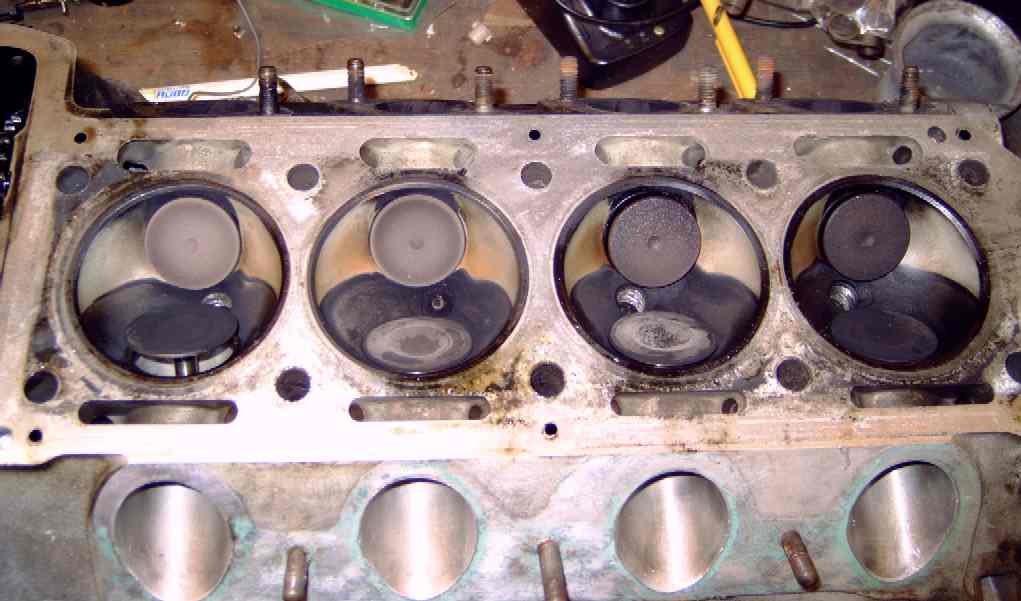

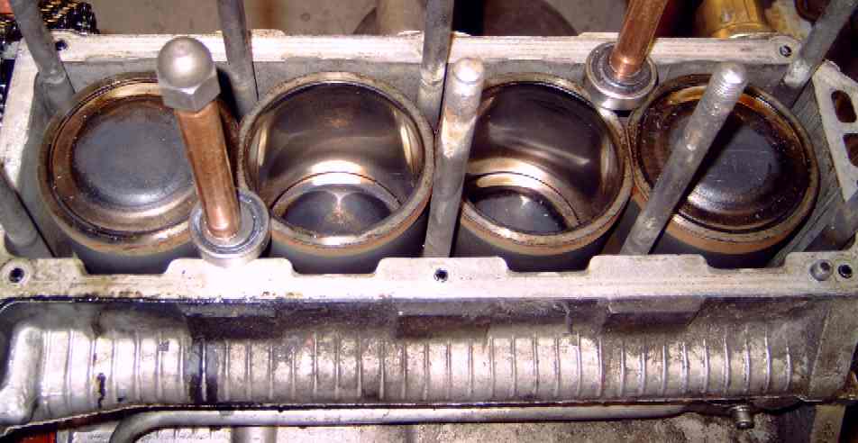

So, heute den Motor zerlegt.
Was mich ein wenig wundert ist, das der Brennraum auf der Auslaßseite fast wie neu aussieht.
Die Kolben sehen noch gut aus, nur sind auf 3 Kolben(Einlasseite) ganz kleine Spuren vom Ventil zu sehen. Mein Ventilspiel mit 40/45 war wohl etwas knapp, die Angaben zu Wellen sagen 45/50. Bei der Montage war dort nichts von zu spüren.

Zyl.Kopf
Zyl.Kopf

Beitrag von Andreas Kreuz »
na ja du solltest aber als spezialist wissen bei abdrücken am kolben vom ventil ein wenig platz schaffen mit taschen. auf überschenidung im ot stellen und rausmessen. kolben und laufbahn schon mit meßgeräten vermessen??? das auge kann sehr täuschen.
grüße andreas
Mehr Druck mehr Leistung
marco/hamburg
Beiträge: 182
Wohnort: Hamburg
Beitrag von marco/hamburg »
Andreas Kreuz hat geschrieben:na ja du solltest aber als spezialist wissen bei abdrücken am kolben vom ventil ein wenig platz schaffen mit taschen. auf überschenidung im ot stellen und rausmessen. kolben und laufbahn schon mit meßgeräten vermessen??? das auge kann sehr täuschen.
grüße andreas
hi andreas,
ich werde das noch mal genau unter die Lupe nehmen. Beim zusamenbau habe ich schon das ganze vermessen und da war alles I.O und der Motor ließ sich von Hand normal durchdrehen.
Die Spuren sind ganz kleine Kratzer, so als ob du mit einem Schraubendreher gekratzt hättest.
Vieleicht sind auch die Ventilfedern zu schwach für die hohen Drehzahlen und Ladedrücke.
Ich habe noch verstärkte Federn liegen, die wollte ich sowieso Einbauen.
Kolben und Buchsen werde ich nicht vermessen, weil ich kein Innen Meßwerkzeug besitze. Außerdem haben die max. 5000 KM gelaufen. Das muß passen. :D
ich fahre noch die serien ecu. mal sehen ob ich damit noch hin komme.
ich vermesse immer alles genau bis ins detail. es gibt bei solchen sachen
ab und an böse überraschungen. die kolben sehen aus wie neu und wenn du sie vermessen tust fehlen etliche hundertstel.
muß nicht sein ist aber möglich. ich arbeite die letzte jahre mit immer mehr aufwand. das vermessen ist sehr wichtig. es geht schon los beim ringstoß usw.
grüße andreas

marco/hamburg hat geschrieben: Was mich ein wenig wundert ist, das der Brennraum auf der Auslaßseite fast wie neu aussieht.
Moin,
wollte nochmal nachfassen, so ein Brennraum habe ich nämlich so noch nie gesehen.
Das ist doch nicht Normal oder ?
Gruß
Marco
Turbodeltone
Beiträge: 4268
Beitrag von Turbodeltone »
Die dreckige Seite ist doch die Auslassseite nicht? Habe mich auch ein
bisschen ab dem Zebralook gewundert, habe ich so auch noch nie ge-
sehen. Ev. zu hoher Abgasgegendruck?
marco/hamburg
Beiträge: 182
Wohnort: Hamburg
nein, die "dreckige" Seite ist die Einlaßseite.
Die Einlaßkanäle sind sauber und die Ventile auch.
Die Auslaßkanäle sind Schwarz und Verrußt.
Aber an den Ventilführungen glänzend, wie eine Schicht Klarlack.
Ich finde das auch die Kolben sehr "sauber" aussehen nach der Laufleistung, bei einem Kolben ist auch fast garnichts drauf.
Da alle Kerzengewinde leichte Risse haben, hatte ich schon auf Wasser getippt, evtl. das sich der Motor Wasser darüber zieht. Aber so gleichmäßig ?
Und übermäßig Wasser verbrauch war nicht festzustellen(er hat ein wenig über den Überdruckschlauch abgedrückt).
Gegendruck habe ich nicht gemessen, es wírd aber im Frühjahr nachgeholt. Aber wäre das die Erklärung
Gruß
Marco
Turbodeltone
Beiträge: 4268
Ahh ok mein Fehler, habe das wegen der Stirnseite verwechselt und
dabei vergessen das der Kopf ja umgedreht montiert wird.... :lol:
Ja ausgewaschen hätte es wahrscheinlich den kompletten Brennraum,
aber auszuschliessen ist es sicherlich nicht. Was er da auf den ersten
beiden Zylinder sicherlich hatt ist ein bisschen warm denn die Ventile
sind doch schon recht weiss.
marco/hamburg
Beiträge: 182
Wohnort: Hamburg
Das wärmeproblen ist zum Glück jetzt erkannt und wird somit nicht wieder auftreten. :D
Und vieleicht findet sich ja noch ein Erklärung bez. des Zebrabraumes.
Gruß
Marco
marco/hamburg
Beiträge: 182
Wohnort: Hamburg
Eine Idee kommt mir noch, der Motor verfügt ja über von mir nachträglich eingebauten Ölspritzdüsen für die Kolbenböden.
Diese sind so eingestellt worden, das die 100% auf die Auslaßseite des Kolben spritzen und auch nicht bei der Bewegung vom Pleuel gestört werden.
Kann das damit zusammen hängen ?
Gruß
Marco
