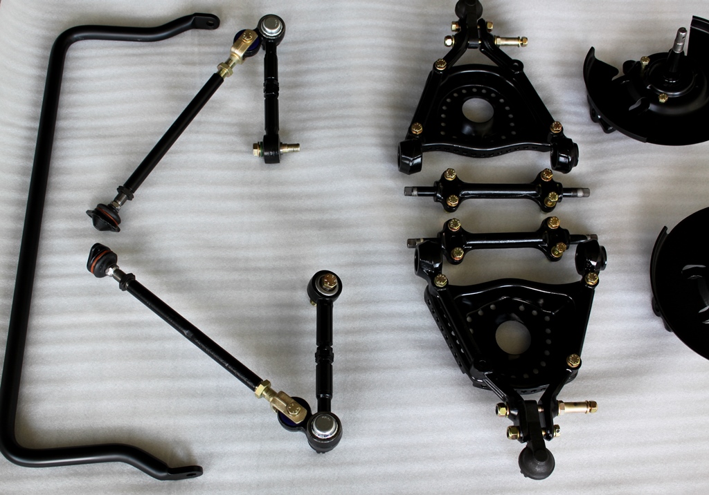

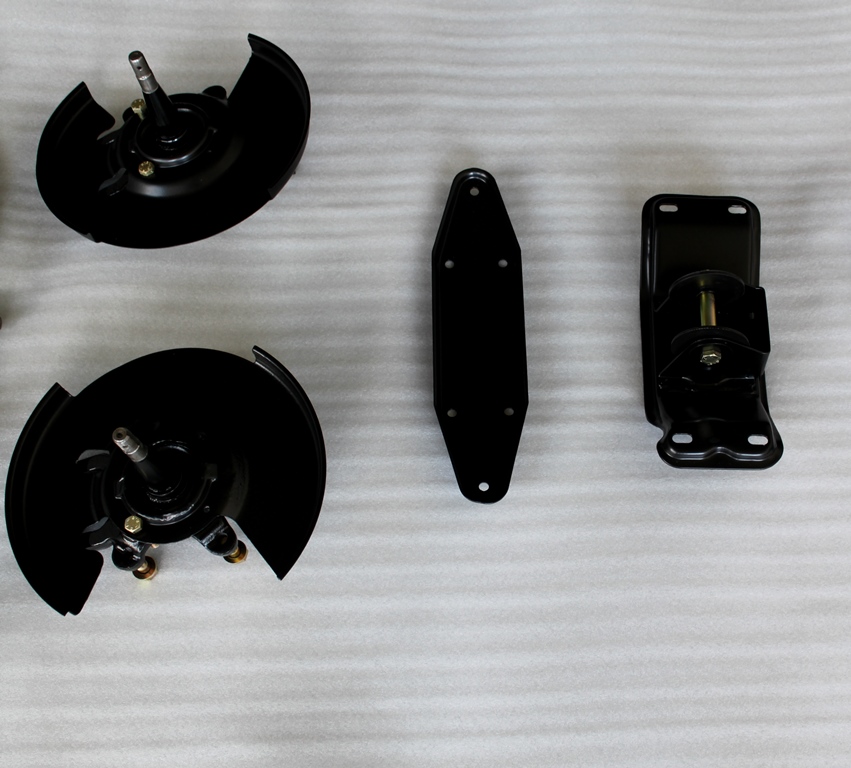

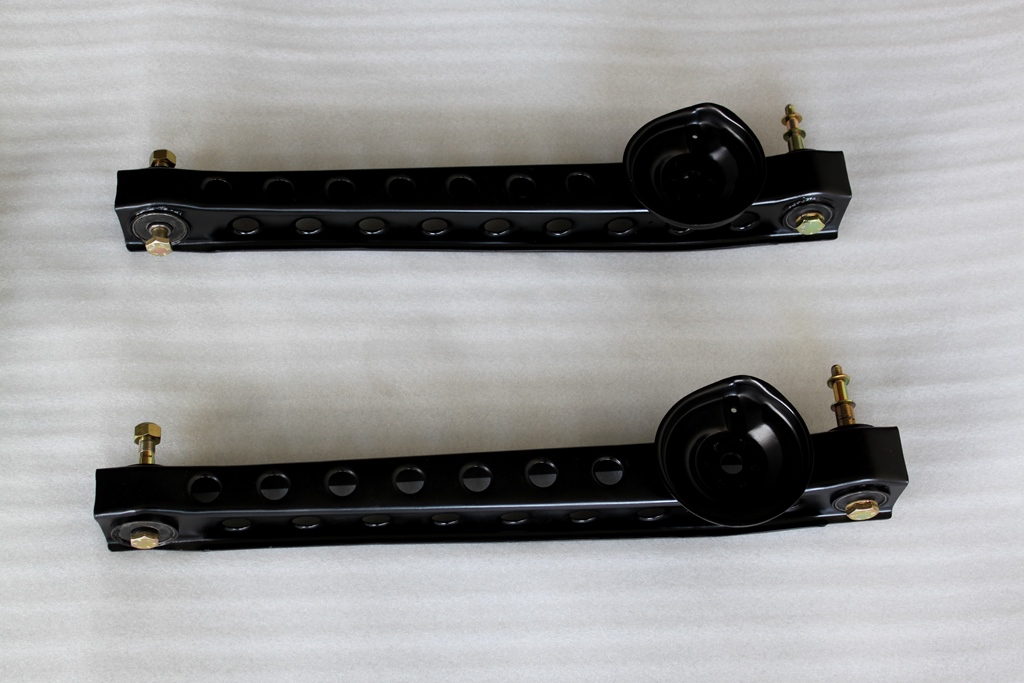

Eigentlich wollte ich zuerst nur die Karosserie machen, konnte es natürlich nicht lassen und habe die komplette Achse auch überholt :wink: . Karosserie arbeiten sind noch nicht ganz fertig, Kotflügel und seitenwand wird der Spengler fertig machen. Motor: da habe ich ein Komplett neu überholten Motor gekauft, inkl, Leistungssteigerung von 160 PS :D. Besser gesagt 30 PS, wird dann ca. 160PS haben.
Hier mal Bilder von den Achs Teilen, Teilweise gepulvert und Lackiert. Schrauben habe ich alle Gelb verzinken lassen.

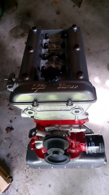

Es gibt News, Motor ist gekauft und wartet auf den Einbau.
Motor ist Komplett neu überholten :D.

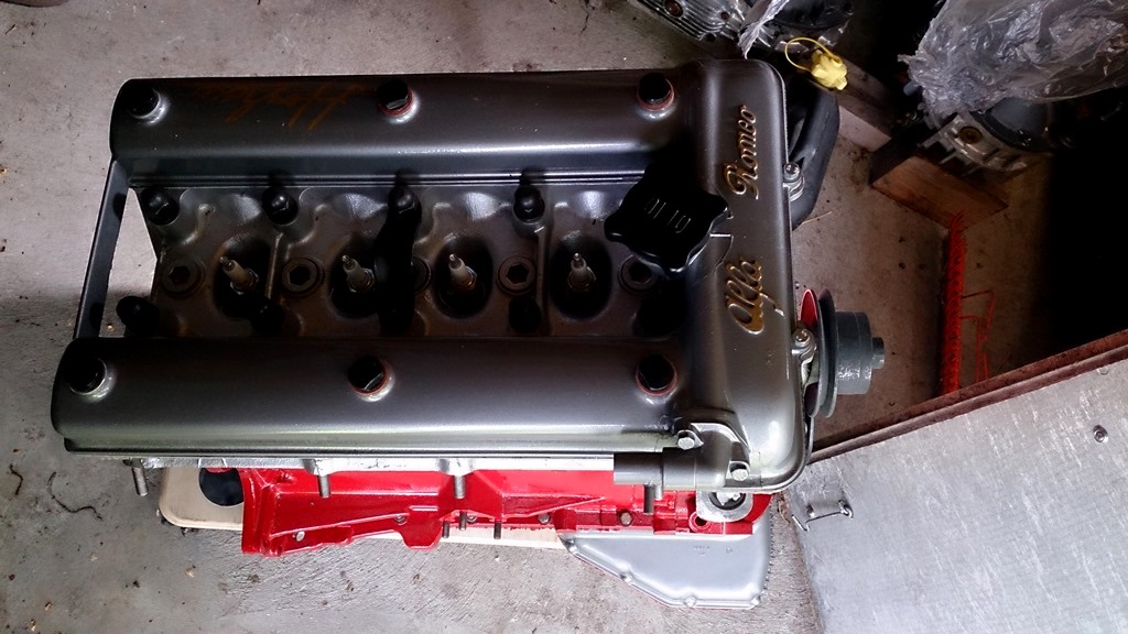

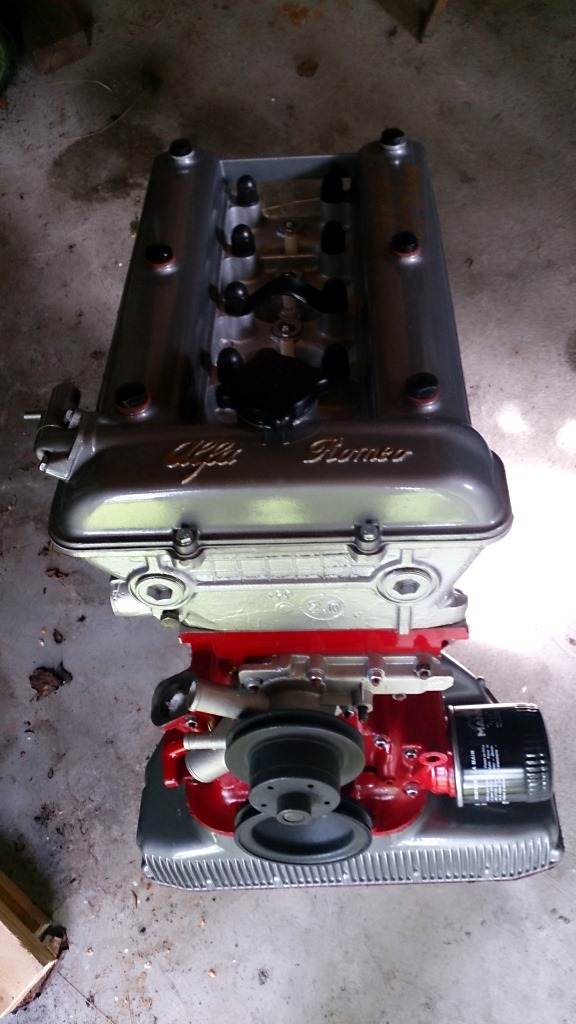

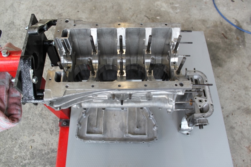

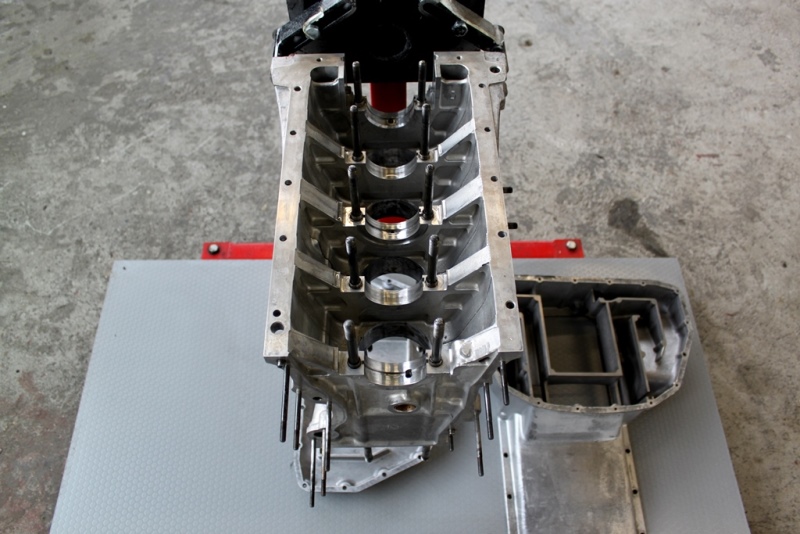

Es geht leider nur langsam vorwärts, den Roten Motor habe ich zurück gegeben. Werde mein Motor neu aufbauen lassen, habe letzte Woche alle Motor Teile gründlich gereinigt.

Es sollte ein komplett überholter Motor mit 160 PS sein, nach genauerem betrachten des Motor war einiges nicht nach meinem Geschmack. Gebrauchte Nockenwellen und geschliffen, Dreck an den ventilführungen und und usw..

Sicher sind gewisse Sachen nicht nötig gewesen zu tauschen, oder gewisse Teile so zu reinigen wie z.b. den Motor (aus Langeweile). Ich nehme mir einfach die zeit, habe ja jeden Nachmittag zeit zum schrauben :D .

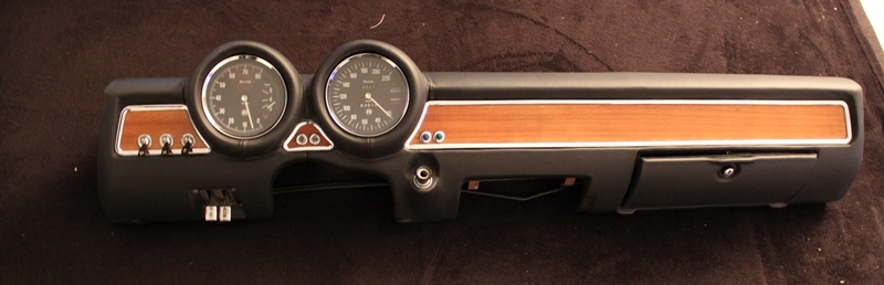

Neues Armaturenbrett :D

Darf ich fragen wieso du ein 1750 Armaturenbrett einbaust?
Re: Restauration 74er GTV 2000 Bertone
Ist zwar nicht Original im 2000, aber schaut einfach besser aus. 2000 Brett gefällt mir überhaupt nicht. Sollte der GTV mal verkauft werden, kann man es ohne Probleme tauschen.
