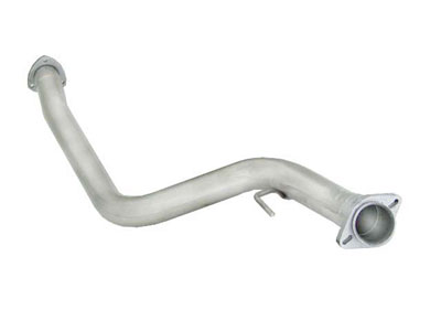

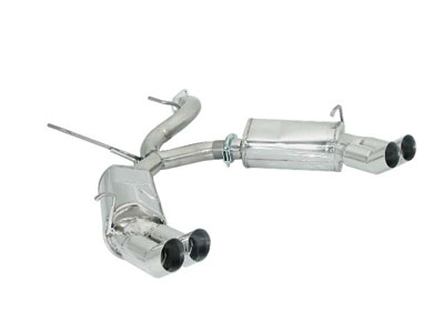

Hallo zusammen
Ich habe auf meinem GTV 3.0 V6 24V eine 4-Rohr Ragazzon Auspuffanlage. Ausserdem habe ich ab Kat. ein Cup-Rohr montiert (auch von Ragazzon. Der Sound ist unbeschreiblich :lol:
Leider vermute ich, dass ich durch das Cup-Rohr einen kleinen Leistungsverlust habe. Ich bekomme seit der Montage auf der Autobahn nicht mehr als 225km/h, früher erreichte ich 240-250 km/h. :?
Regards Sam

Kann es sein das du wesentlich grössere felgen montiert hast?

Nein eigentlich nicht momentan habe ich 8x17" Felgen montiert. :?
Der Tacho stimmt fast genau. :wink:

Das ein Direktrohr ein bisschen Leistungsverlust verursacht ist gut möglich wegen dem fehlendem Staudruck, aber nicht in dem Ausmass wie du es beschreibst ich fahre selbst ein Direktrohr spazieren und komme trotz 9x19 Zoll felgen immernoch auf gute 240.
ich würde mal einen Prüfstand besuchen!
Gruss Luca

Es ist eine komische Sache. Ich habe eben auch schon gehört, dass man mit einer Ragazzon-Auspuffanlage einen Leistungsverlust hat.
Ja Leistungsprüfstand wäre eine Möglcihkeit. Habe diesen sogar vor der Nase. Arbeite beim TCS;-)
Von welcher Marke ist dein Cup-Rohr Luca? :wink:

CSC Cuprohr / ESD

Lucagtv hat geschrieben:Das ein Direktrohr ein bisschen Leistungsverlust verursacht ist gut möglich wegen dem fehlendem Staudruck
Weniger Staubdruck = mehr Leistung!
Auspuffanlagen bringen (oder kosten) im Idealfall/schlimmstenfalls ein paar PS an Leitung, was die erzielte Endgeschwindigkeit kaum verändern kann!
Bei 25 km/h weniger muss irgendwas anderes "faul" sein (viel größere Räder, defekter LMM...............)!
