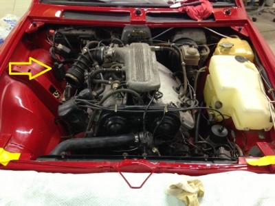

Übliches Problem, mein GTV startet nicht.
Jetzt ein paar Fragen:
- müsste man die Benzinpumpe hören wenn man die Zündung dreht?
- wo überall ist die Masse anzuschliessen?
- wenn er lauft, dann nicht unbedingt auf alle 6, warum?
- was ist das für ein Schalter? Funktion? (siehe Bild)

- Beiträge: 1818
Answers: 1
Re: an alle GTV6 experten!
Die Benzinpumpe wird über den LMM gesteuer. Die Stauklappe bedient auch einen schalter. Sobald der Motor dreht benötigt er Luft, die Klappe geht ein wenig auf und gibt das Relais frei damit die Pumpe anläuft. Zündschlüssel drehen reicht nicht. Hast du ihn ohne LMM starten wollen?
Zündfunkte hast du? Ansonsten müsstest du auch noch den Zündverteiler und dessen Anschlüsse testen.

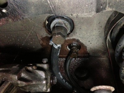

Seit gestern verliert er auch Benzin unten am Anschluss. Kann es sein das die Dichtungen hin sind oder die T-Stück Schraube (siehe Bild)

- Beiträge: 1818
Answers: 1
Wenn du die Zündung anmachst und die Klappe nach hinten drückst sollte die Pumpe anlaufen. Das sollte deutlich hörbar sein.
Da aber deine Anschlüsse nass sind könnte es sein das die Pumpe drückt. Ein kleiner Haarriss im Schlauch oder Anschluss reicht schon aus um eine riesen Sauerei zu veranstalten.
Ich würde mal die Schläuche etwas kürzen und neu aufsetzen und die Dichtungen ersetzen.
