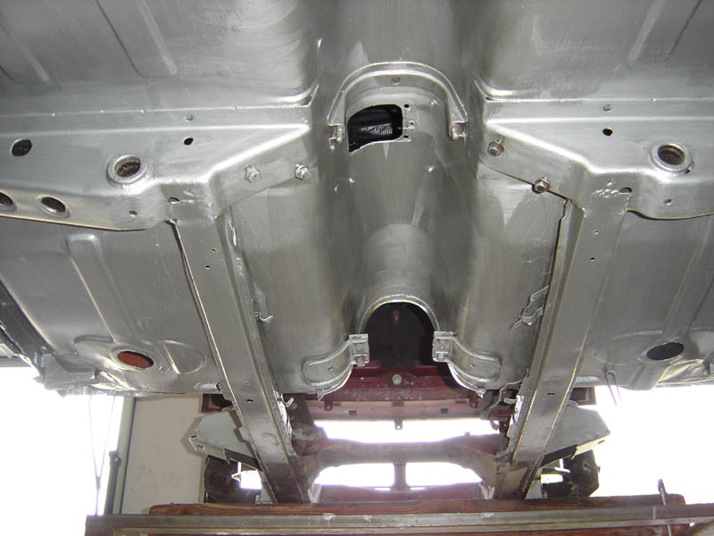

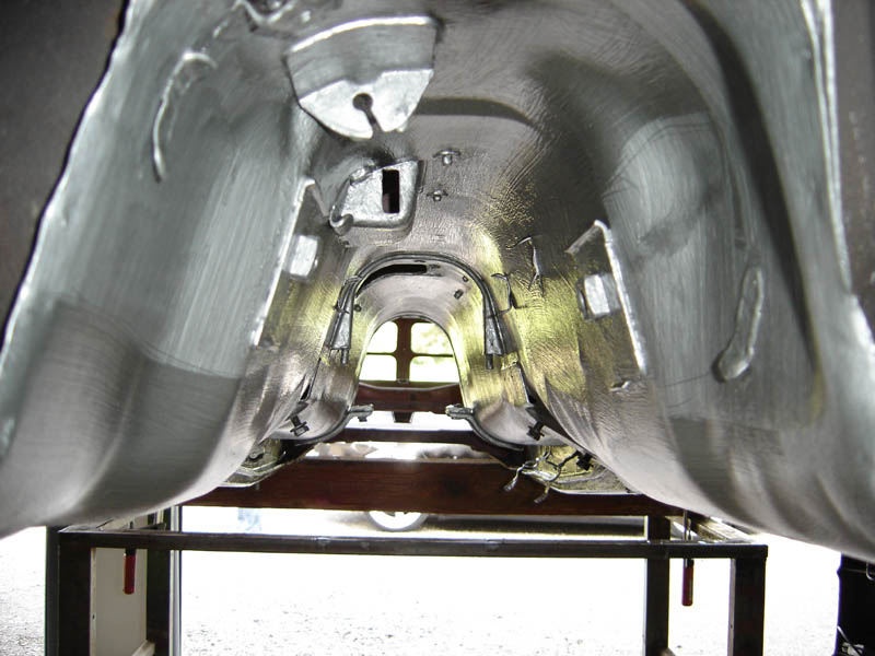

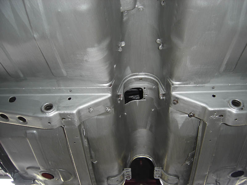

Saubere Arbeit.......sag mal, mit welchem Werkzeug trennst du die Blechteile so exakt raus ??
ciao
ciao martin
das blech trenne ich mit einem Druckluft-Stabschleifer mit kleiner trennscheibe oder mit einem winkelschleifer!!!!!! was auch noch gehen würde mit einer Druckluft-Karosserie Säge !!!!!
achte nicht auf so bemerkungen von klein Aldo ...........es ist bei ihm normal ........... :P :P :P :P
Habe letzte woche den unterbodenschutz entfernt von vorne bis kardantunnel ende und neu grundiert,war harte arbeit aber ein schönes ende sehe Bilder!!!!!

Wie hast du den so sauber bekommen???? Sandgestrahlt???

mein gesunder menschenverstand suggeriert mir, welche schritte bei einem unterboden nötig sind, hab es aber nie selber live gemacht oder erlebt. deshalb: in welchem status befindet sich jetzt dieser uboden?
- einfach sandgestrahlt
- sandgestrahlt und grosspinselgrundiert
- oder einfach grossgepinselt mit silberner farbe 8)
the burnouter NIKIoverloader :lach:

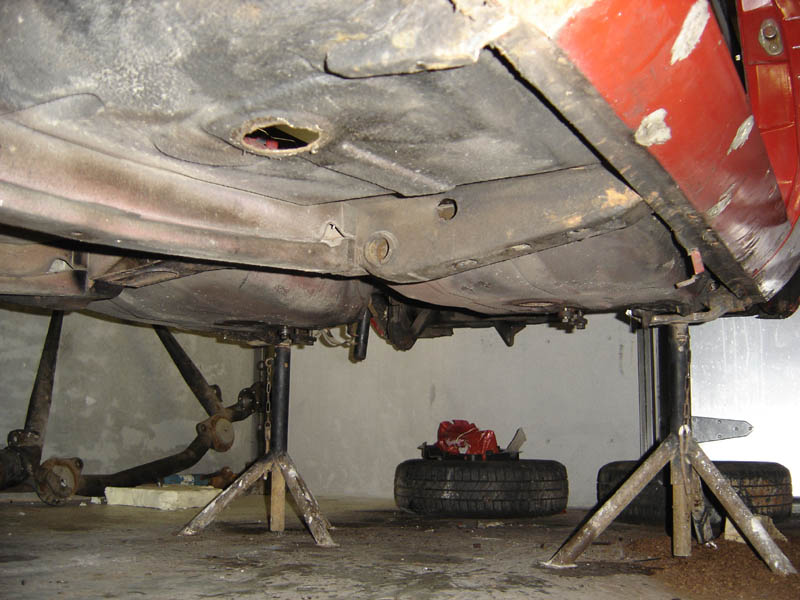

was dagegen spricht, dass es sandgestrahlt ist: würde man nicht gleich weitere karosserieteile (s. pic mit motorraum sichtbar) oder gar die ganze karosserie sandstrahlen, wenn man schon dran ist...?

Ganze Karrosserie generell sandstrahlen ist nicht immer das Beste... Nur dort strahlen, wo es auch wirklich Sinn macht... :wink: :arrow: Sagt mir der Profi um die Ecke 8)
den unterbodenschutz habe ich mit einer kleinen BUTAN LÖTLAMPE LÖTMEISTER auf gewicht (gewärmt)und mit spachtel herunter gekrazt,dan eine bohrmaschine mit einem rundbürsteaufsatzt sauber herunter geschliefen und am schluss was übrig geblieben ist mit nitro sauber heruntergepuzt!!!!!
am schluss sprühe ich den steinschlag schutz noch drauf!!!!!!
es ist nichts sandgestrahlt,aber es kommt noch dort in einsatz wo ich nicht mit rundbürste herankomme,also ich habe eine sandrahlpistole und das reicht für flugrost!!!!!!

Alfistidassenza hat geschrieben: am schluss sprühe ich den steinschlag schutz noch drauf!!!!!!
Grundierung habe ich von Perma Film!!!!!!!!
wieso kein Unterbodenschutz auf Harz/Wachsbasis? gibts auch von Perma-Film...
ps: weisst du jetzt was für ein Endschalldämpfer dran ist?
@enzo
mir hat man das empfohlen!!!! wäre das besser gewesen (Harz/wachsbasis)?????
der ESD ist original,hat man mir gesagt !!!!!!
