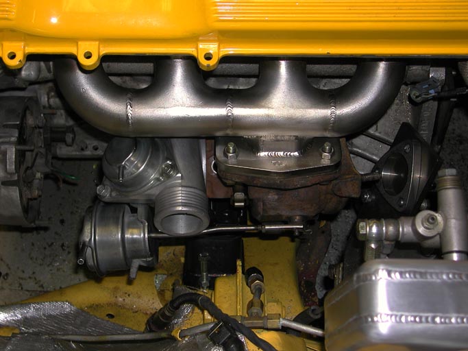

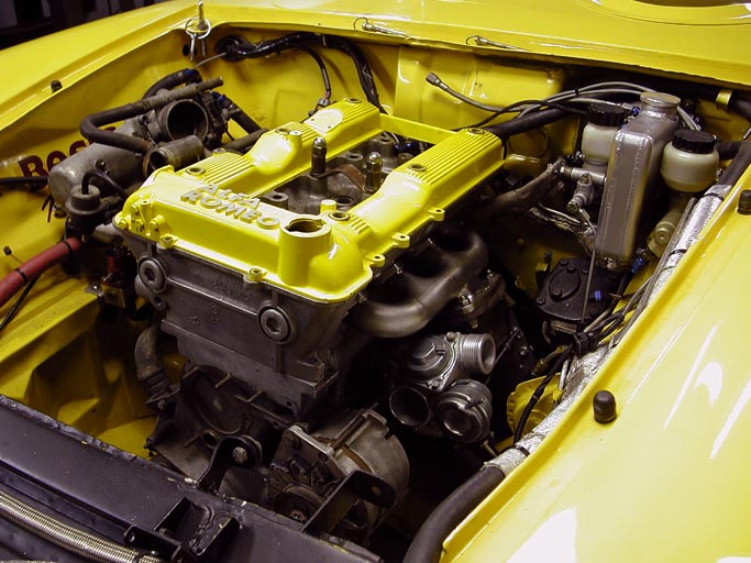

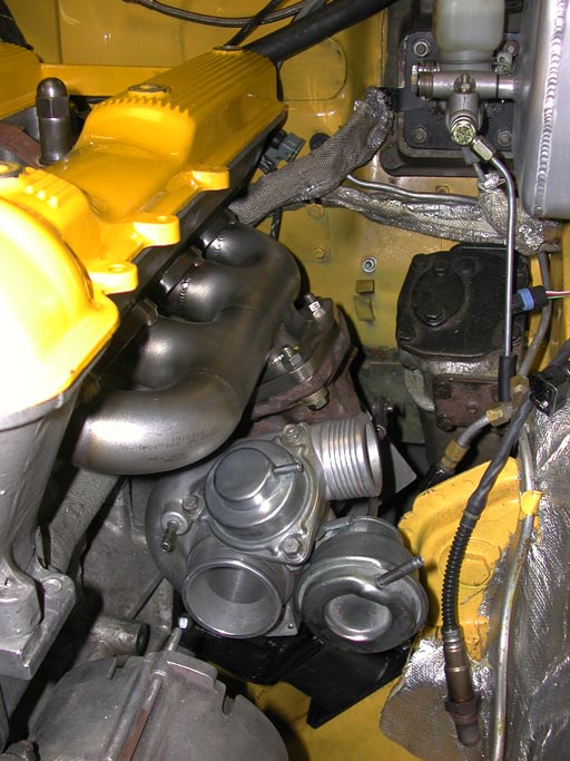

beim stöbern im Netz gefunden 8) ...

The complete setup including a turbo, electronics etc. will run about $3,000.
enzo hat geschrieben:
Enzo... Ist das jetzt der Preis für den TS Turboumbau von Ron???
Bilder sind aber von einem 1.8Turbo oder???
enzo
Beiträge: 2968
Wohnort: ZH Unterland
Beitrag von enzo »
Domi...denke es nicht das der von Ron ist...ist aus dem alfaBB forum....ist ein 2.0...nix TS....kit sollte für Alfetta, Spider usw. sein....

sind solche kollektoren nicht eher schlecht? müssten doch alle rohre etwa gleich lang sein bis sie in den turbo gehen...
sind nicht optimal aber auch nicht viel schlechter als der Originale! Jedenfalls reisst der nicht ständig wie die Gusscheisss. Aber wenn sich einer schon die Mühe gemacht hat dann hätte er wenigstens die Zylinderzusammenführung berückstichtigen können und auch die Rohrlänge anpassen... schade. Aber ev. denke ich da halt zu perfektionistisch.
