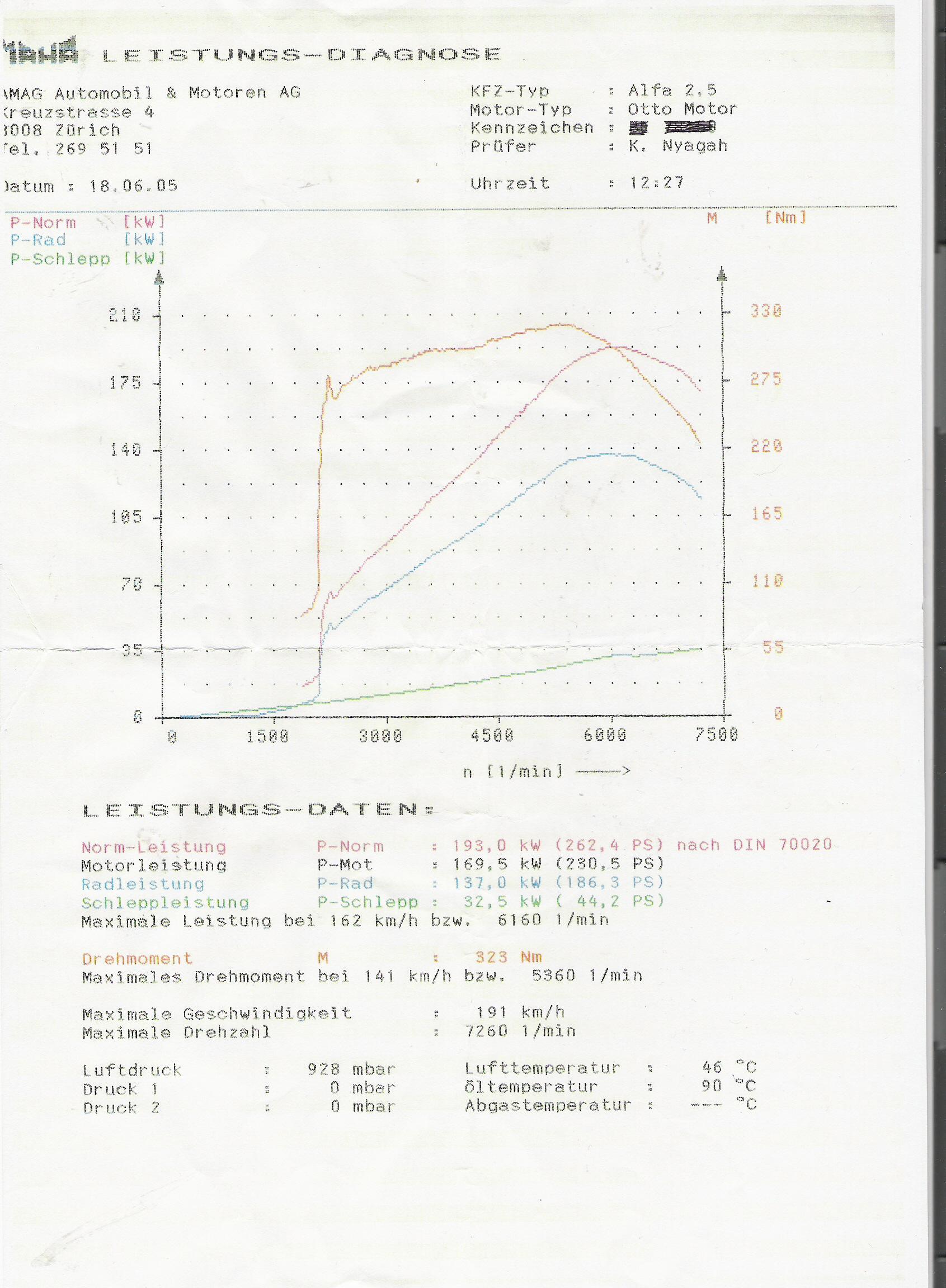

So müssen Leistungskurven aussehen. :lol:

Wow, das dürfte einer der potentesten GTV6 im deutschsprachigen Raum sein :wink:
Sieht stark nach Kompressor aus...oder doch Turbo?
Der (typische) starke Drehmomentabfall bei höheren Derhzahlen ist das einzige, was mir an der Kurve nicht ganz so gut gefällt.

Ne, ist ein Sauger. 8) Obenrum geht ihm die Luft und das Benzin aus weil ich noch die originale Einspritzung drauf habe. :cry:
Naja, andere Düsen und MS folgen dann gehts auch obenrum weiter. :lol:
