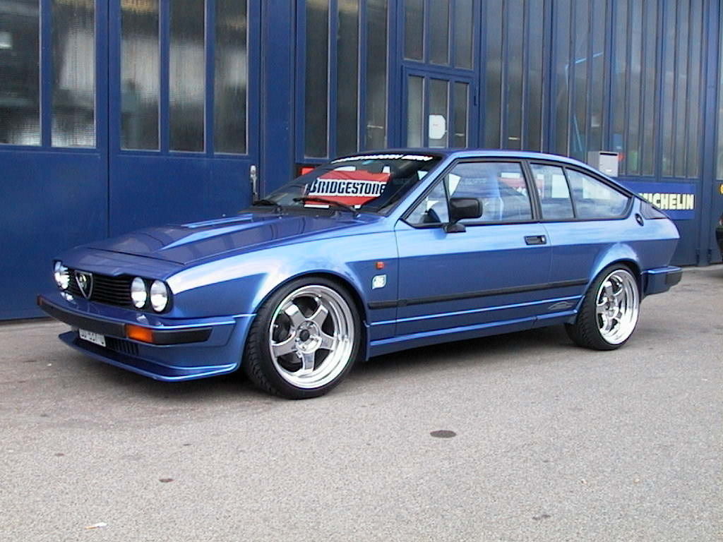

Wenn die maximale Einpresstiefe 26 ist kannst du wahrscheinlich wenig daran ändern...Wenn du tiefer willst,kannst du,jedoch ohne Schein... :? Und wenn ja dann sagt mir wie :wink:
willst du einfach breite Felgen oder ein Tiefbett haben der falls du mal draussen Schlafen musst dir Platz bieten kann?Ich weiss nicht genau wie das ist,aber bei den Work Felgen (Meister S1) solltest du nicht gerade ein mickriges Tiefbett haben mit ET 26.
Hier ein Beispiel:

aber ja der blau gtv hat auch mehr als et 26 fragt sich nur wie hat der das eingetragen ? :shock:

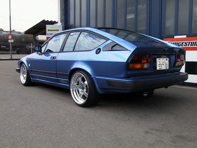

bild 1
mein gtv6 mit den hammer-felgen genau so muss das aussehen das ist bollig
sind aber leider nicht mir und gehören eigentlich auf einen 75er
doch drum hab ich ja probleme von weggen eintragen :oops: oje oje

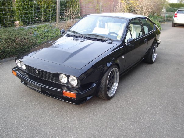

bild 2
mein gtv6 mit den jetztigen felgen
sieht im vergleich zum anderen ganz schön kaki aus
ich hoffe aber mein gtv gefählt euch trotzdem [-o<
