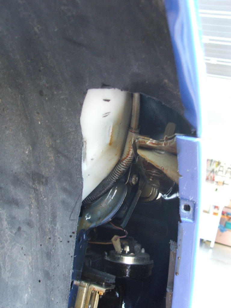

Habe unter meinem 156 GTA ein Bilstein GW-fahrwerk- Felgen mit Distanzscheiben, schön tief natürlich. Als ich kürzlich ums Auto lief, sah ich, dass der vordere Radkasten an der Vorderseite fast zur Hälfte weggeschliffen ist.
Ich dachte nun daran, den Rest der angegriffenen Fläche schön rauszuschneiden und mit neuem Material z.B. Alu, Kunststoff eine geänderte Form anzunieten - so dass der Radkasten mehr Platz für die Reifen hat.
Hat jemand schon einmal eine Lösung rausgefunden oder ein ähnliches Problem?

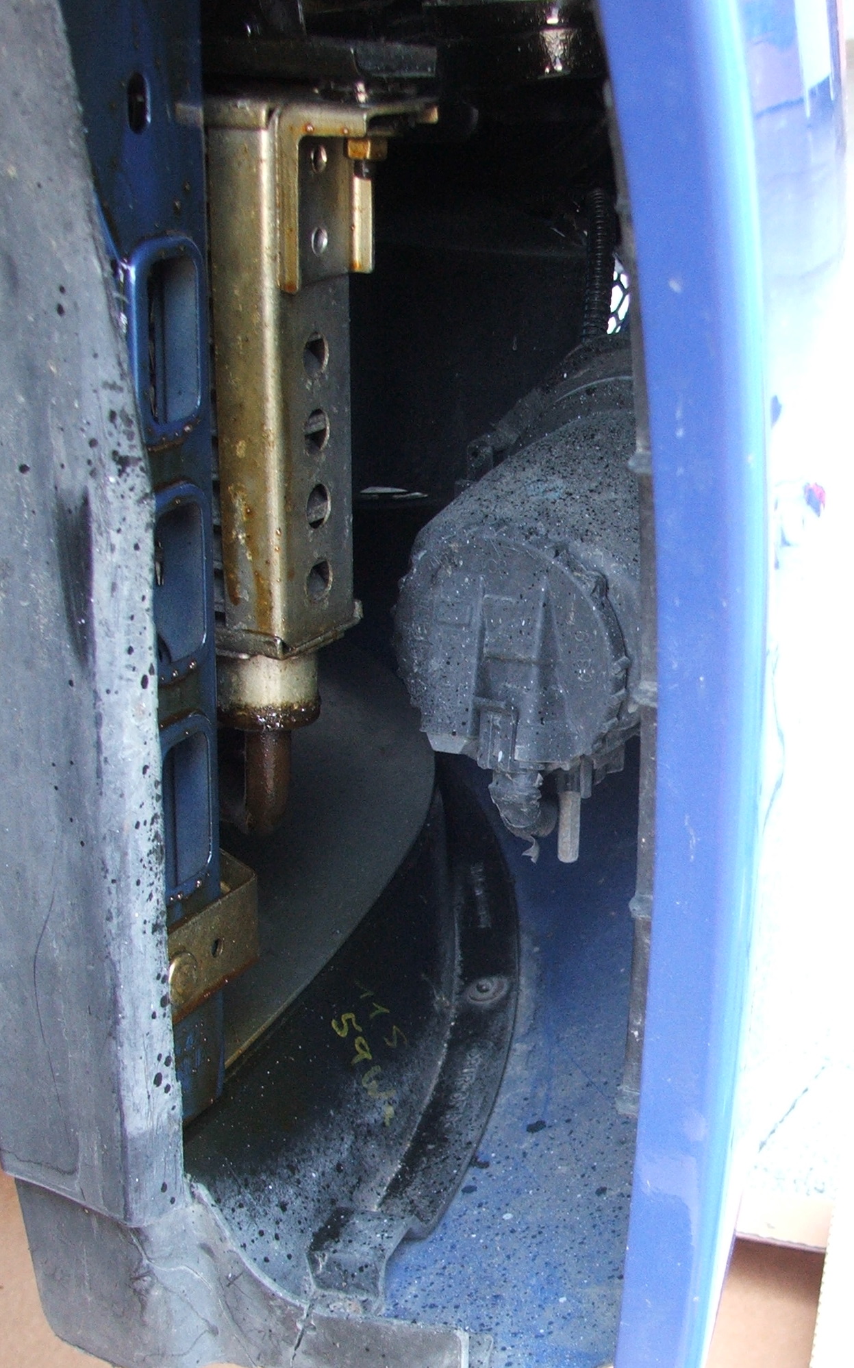

Das mit dem Abmontieren habe ich mir schon auch überlegt - im Winter fahre ich eh nicht. - aber wie schon gesagt wurde - vor allem auf der rechten Seite hat es Hupe, und irgendeinen kleinen Kühler - wahrscheinlich Oelkühler und natürlich die beiden Nebelscheinwerfer - ich denke mir, dass es vor allem an denen Stellen problematisch ist. Nach oben und nach hinten sehe ich keine Probleme. Deswegen denke ich auch an eine neue Abdeckung, die man "basteln" müsste - Alu oder Kunststoff - aber da wurde meine Phantasie noch zu wenig beflügelt.

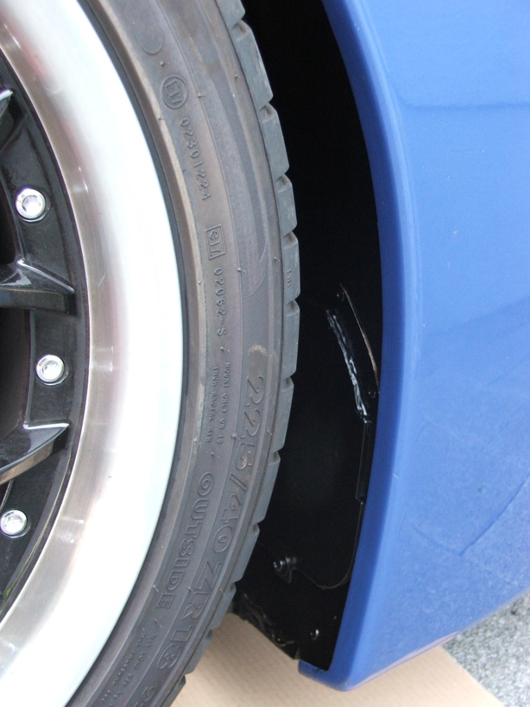

Mittlerweile hat sich das Problem verstärkt - durch die Streiferei hat sich die Innenkante des Kotflügels in 2 kleine Wellen verwandelt - wahrscheinlich hat der Kunststoff, nachdem er ausgeschliffen war, blockiert und in die Kotflügelkante gedrückt - so ein Sch.... :buhu: :buhu:

Zuerst den Plastik rausschneiden, wo er stört
Dann an der Oberkante Stosstange einen Teil abschleifen (ist ein Metallbügel, der relativ weit in den Radkasten ragt)

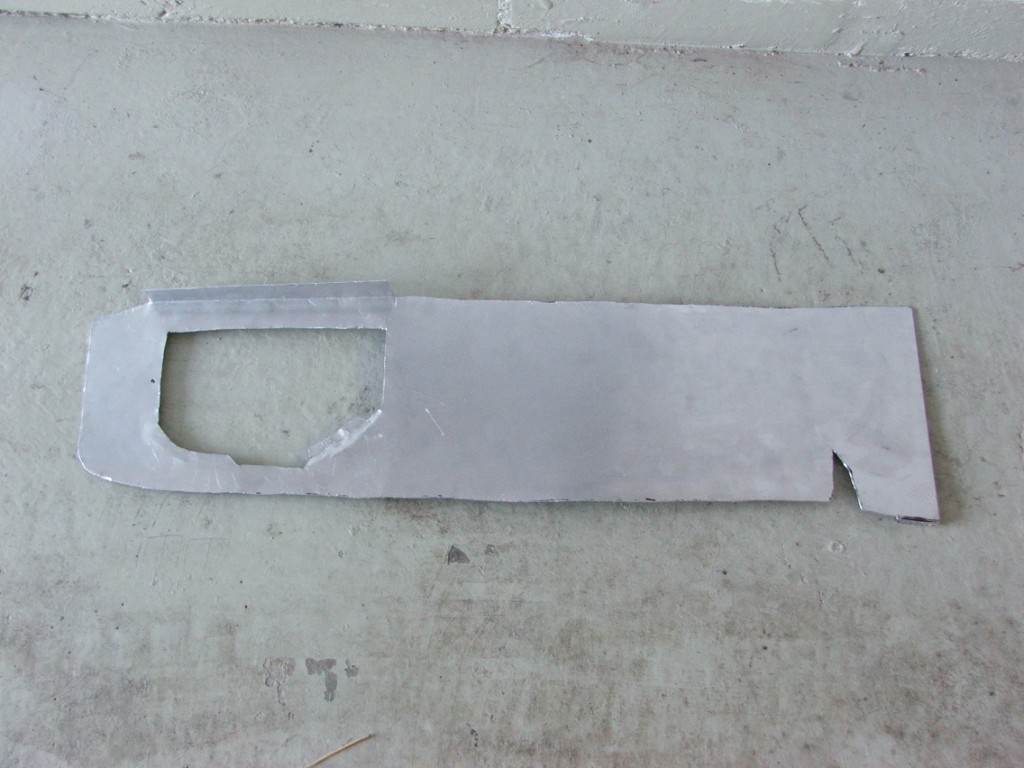

Mit Karton eine Schablone vorbereiten und anschliessend mit Alublech zuschneiden.
Dabei habe ich den Deckel für das Wechseln der Glühbirnen vom Nebelscheinwerfer wieder eingebaut.

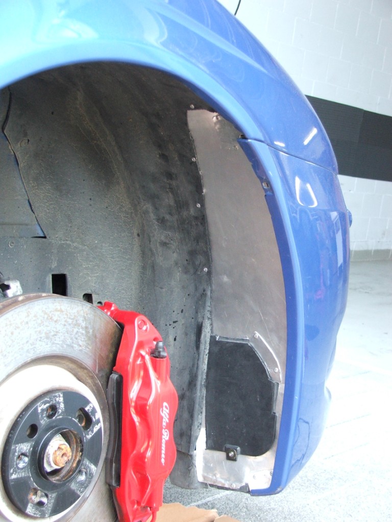

Das Alu kann dann auf den Rest des bestehenden Radkastens aufgenietet werden.
Rechts an der Stosstange muss man nicht nieten, da das Alu in die Führung der Stosstange passt.
Oben an der Kante habe ich noch ein Zusatzblech auf das Alu genietet (dort, wo ich das vorstehende Teil der Stosstange abgeschliffen habe. Alles darunter natürlich schön versiegelt.
Unten habe ich noch ca. 5 mm des nicht herausgeschnittenen Radkastens abgeschnitten, damit es eben ist mit dem zusätzlichen Anbau.
Und so sieht das ganze dann aus.
Achtung!!! Beim Annieten auf den Wasserbehälter achten, der hinter dem Radkasten montiert ist. Also, an bestimmten Stellen darf man nicht nieten!! Sonst "seichts" Scheibenspritzwasser wegen der gebohrten Löcher!
Auf jeden Fall streifts nicht mehr und Schmutz und Wasser kommt auch nicht mehr rein :P :musik:
fertig!
fertig!
mit Nieten unten, links und oben, rechts nicht!
vorgefertigtes Alu
vorgefertigtes Alu
Wegschnitt Radkasten, de stört
