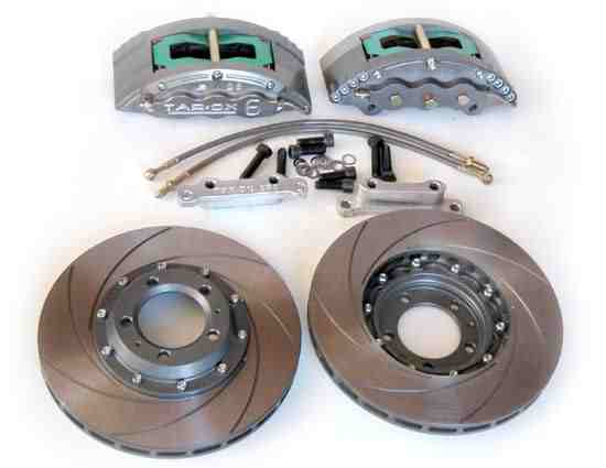

hallo ich würde die tarox anlage nehmen b28 die past super auf den gtv6 mit orginal
felgen 15 zoll preis ca 1400€ komplet

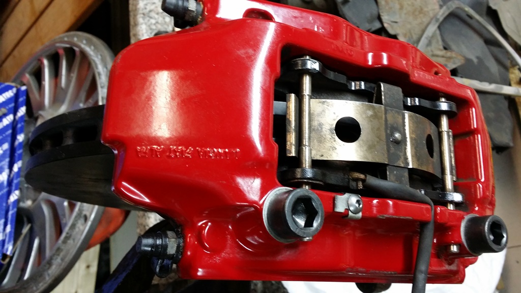

Hallo,
hab für mein GTV Gleich2,8L, eine 4 kolben anlage vorbereitet.
310x28 scheiben umgebaut für alfa gtv/75 radnabe
4 kolbensättel alfa giulietta Qv oder 159V6
Sportbeläge
adapter für sättel.
....bin dabei gerade 2 weitere variante zusammen zu stellen, mit 330x32 oder 330x28 scheiben und 4kolben sättel
falls jemand interesse haben sollte, einfach melden...eine anlage werde ich mit sicherheit abgeben.

..und hier noch paar bilder davon.
Filippo
Filippo
