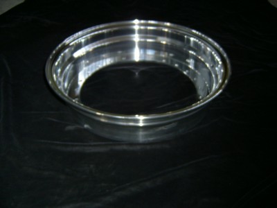

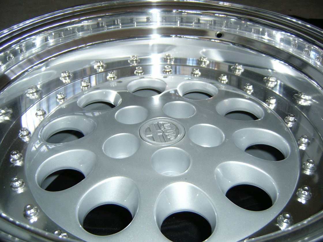

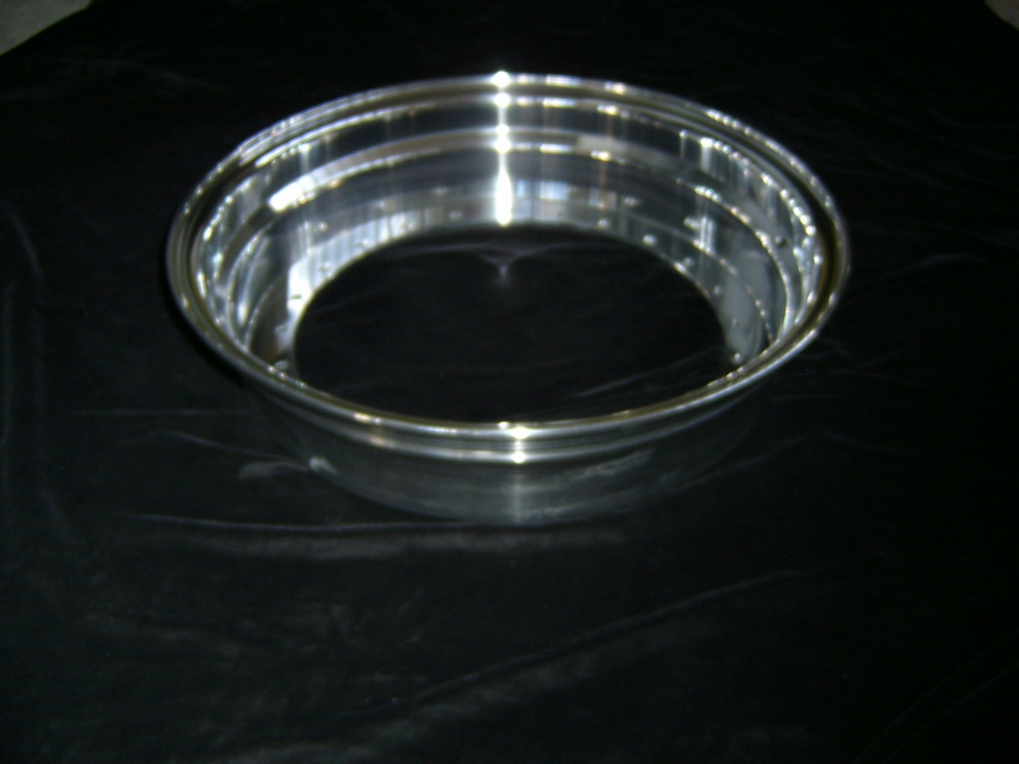

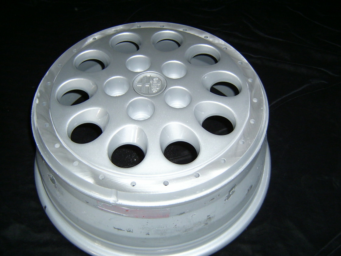

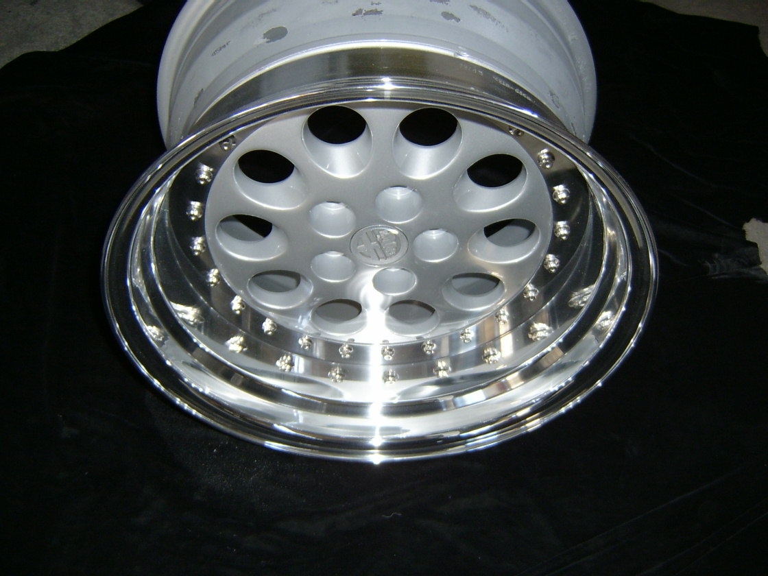

Auf speziellen Kundenwunsch haben wir eine Alfa 164 QV Felge auseinandergeschnitten und eine 2-teilige Felge gemacht. Die Felge passt jetzt auf einen Alfa 75.
Nach genauen Messarbeiten haben wir vorne die Dimension 9 x 16" und hinten 9,5 x 16". Wir haben einen Aussenring nach Mass angefertigt. Sämtliche Kunststoffbolzen wurden entfernt und mit durchgehenden Schrauben verschraubt. Somit ist die Sicherheit gewährleistet.
Haben Sie auch einen speziellen Wunsch? Nehmen Sie mit uns Kontakt auf, wir beraten Sie gerne. http://www.felwag.ch
Angehängt findet Ihr die entsprechenden Fotos dazu.
