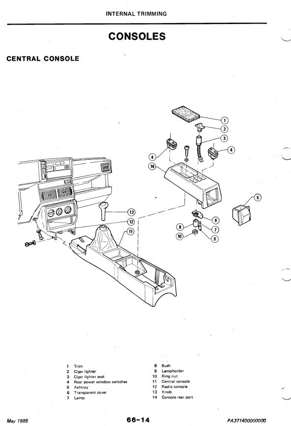

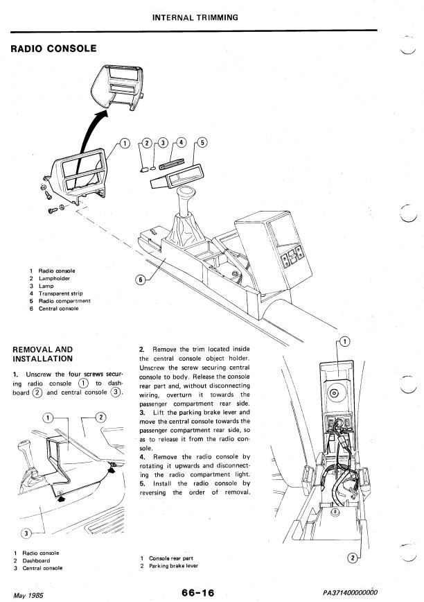

Die Konsole runterschrauben ist ein viel kleinerer Aufwand als das was du bis jetzt versucht hast!
Die Konsole wird nur durch die sichtbaren Schrauben gehalten (unten und oben). Danach noch die grosse Zentrale Schraube im Fach der Armauflage lösen und schon kann man den Mitteltunnel nach hinten ziehen, soweis, dass man den Radioschacht ausfahren kann. Aufwand 10min......
Danach siehst du von hinten an den Radio und kannst ihn so sicher vieeeeel einfach lösen als mit den bisherigen versuchen.
Die Schraube im Ablagefach ist meisstens durch ein mit teppich überzogenes Kartoneinlageblättchen überdeckt aber keine Angst die Schraube ist dort

Nein, die hängt mit 2 seperaten Schrauben direkt am oberen Teil der Mittelkonsole und nicht am unteren Teil wo der Radio eingebaut ist. Die untere Konsole dient nur als Verschalung...... Habe ja deshalb extra die Anleitung in Bildform reingepostet.... Ausserdem gibt es in meinem 75er keine Kardantunnelconsole und auch keine Radioconsole mehr und ich kann immer noch die Lüftung steuern
