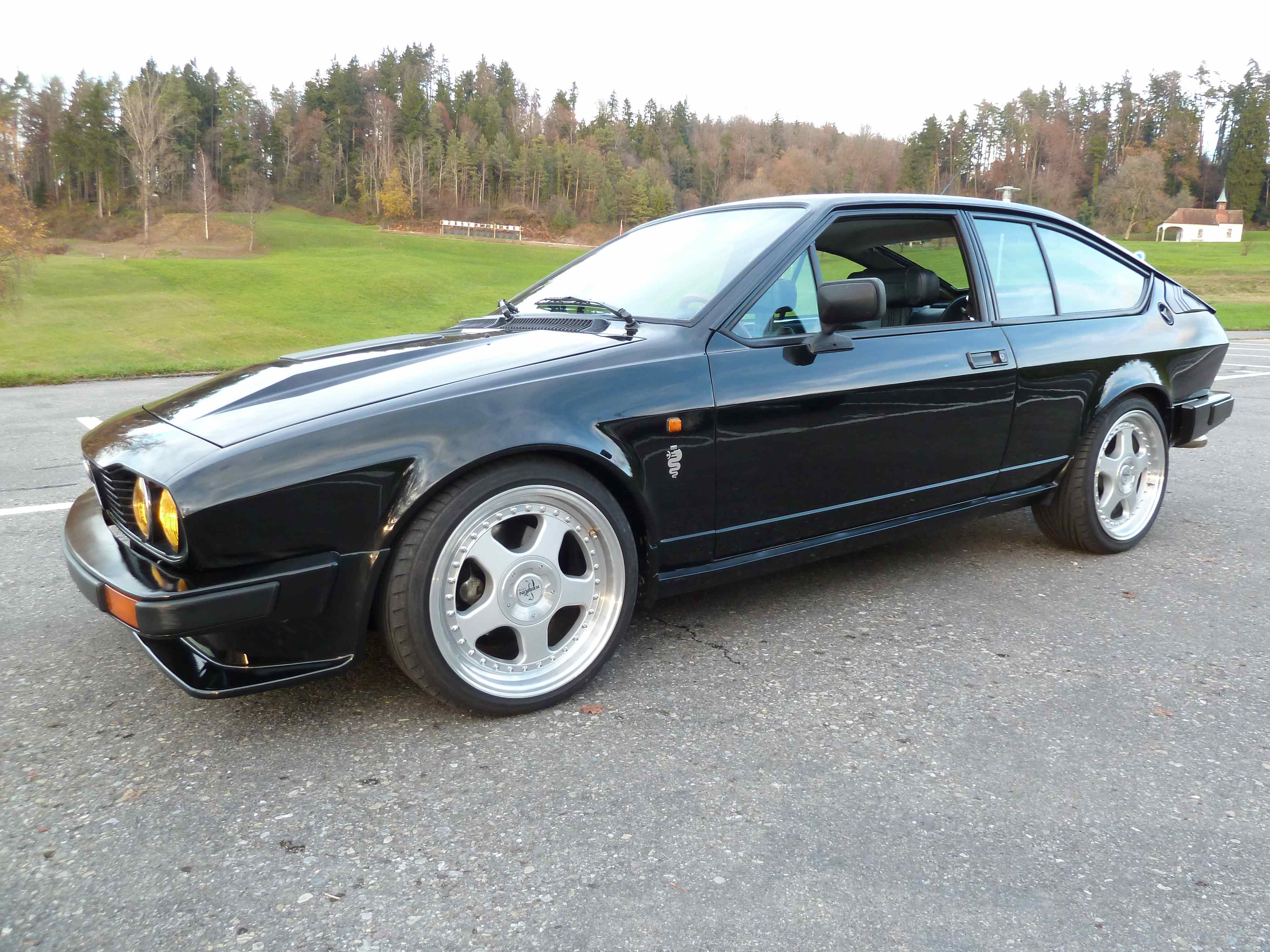

Hallo treue Alfagemeinde
Vorab ein riesiges Kompliment zum Forum, ich konnte schon einiges von euren Themen zwecks Fehlerbehebung an meinen Alfas umsetzen. Nun hätte ich aber trotzdem zwei Probleme bei denen ich nicht fündig geworden bin.
Ich habe mir zu meinem 30-Jährigem Alfa Jubiläum wieder einen schwarzen gtv6 zugelegt (habe leider keinen GP ohne Kat. gefunden). Das einzige noch unlösbare Problem ist im Moment die revidierte Karadnwelle die noch scheppert, obwohl alle Hardys und Mittelwellenlager ausgewechselt wurde. Die Diva ist jetzt zwar ohne Vibrationen fahrbar, aber ein unschönes metallisch rotierendes, vibrierendes und klirrendes Geräusch ist trotzdem geblieben. (Mein Vorgänger meinte es sei die Aufhängung der Auspuffanlage, was es natürlich nicht ist!!!) Ist das wirklich die Kardanwelle oder doch ein anders zusätzliches Problem???
Des weiterem wäre ich froh wenn mir jemand über die Fahrzeug-History weiterhelfen könnte, da ich wegen Rostarbeiten den Wagen teillackieren muss. Der GTV Jahrgang 81 war ursprünglich wohl Anthrazit met. und wurde irgend wann mal auf schwarz met. der 2. Serie umlackiert, allerdings nicht im Orginal AR-Farbcode. Ich stelle einfach mal ein aktuelles Foto rein, vielleicht kennt ein Alfista den Wagen und weiss wo er lackiert wurde????
Vielen dank im voraus für eure Feedbacks.

Hallo, du hast also diesen GTV geholt. Gehörte doch einem aus dem TG
der den roten 2l GTV hat. Habe das Auto auch mal angesehen, jedoch nicht so mein Geschmack. In der Reserveradmulde sieht man glaube ich die originalfarbe noch, oder?

Re: Problem Kardanwelle gtv6 und Fahrzeughistory
Ist das nicht der von der Garage Greco? Ist glaub ich eine Autolackiererei.

Besten Dank für die ersten Feedbacks
Der GTV kommt wirklich aus Sirnach Kanton TG, davor wurde die Black Diva ein paar Jahre im Kanton AG in Fislisbach bewegt und wurde von der Garage Sträuli Neuenhof gewartet. (Schwungraddichtung, Ölwannendichtung, Gummiabdichtungen zu Lagerschild Kurbelwelle, Simmering der Kurbelwelle, Zahnriemen und Ventildeckeldichtungen wurden 2008 ersetzt). Die Garage konnte mir betreffend des Kardanwellengeräuschs und der Lackierung auch nicht weiterhelfen, das muss wohl noch einige Jahre mehr zurückliegen!!!
Vielleicht hilft euch die 1. Inverkehrssetzung 21.07.81 und die Chassis Nr. ZAR116C0000001702 oder die GTI Antenne auf dem Dach noch weiter????

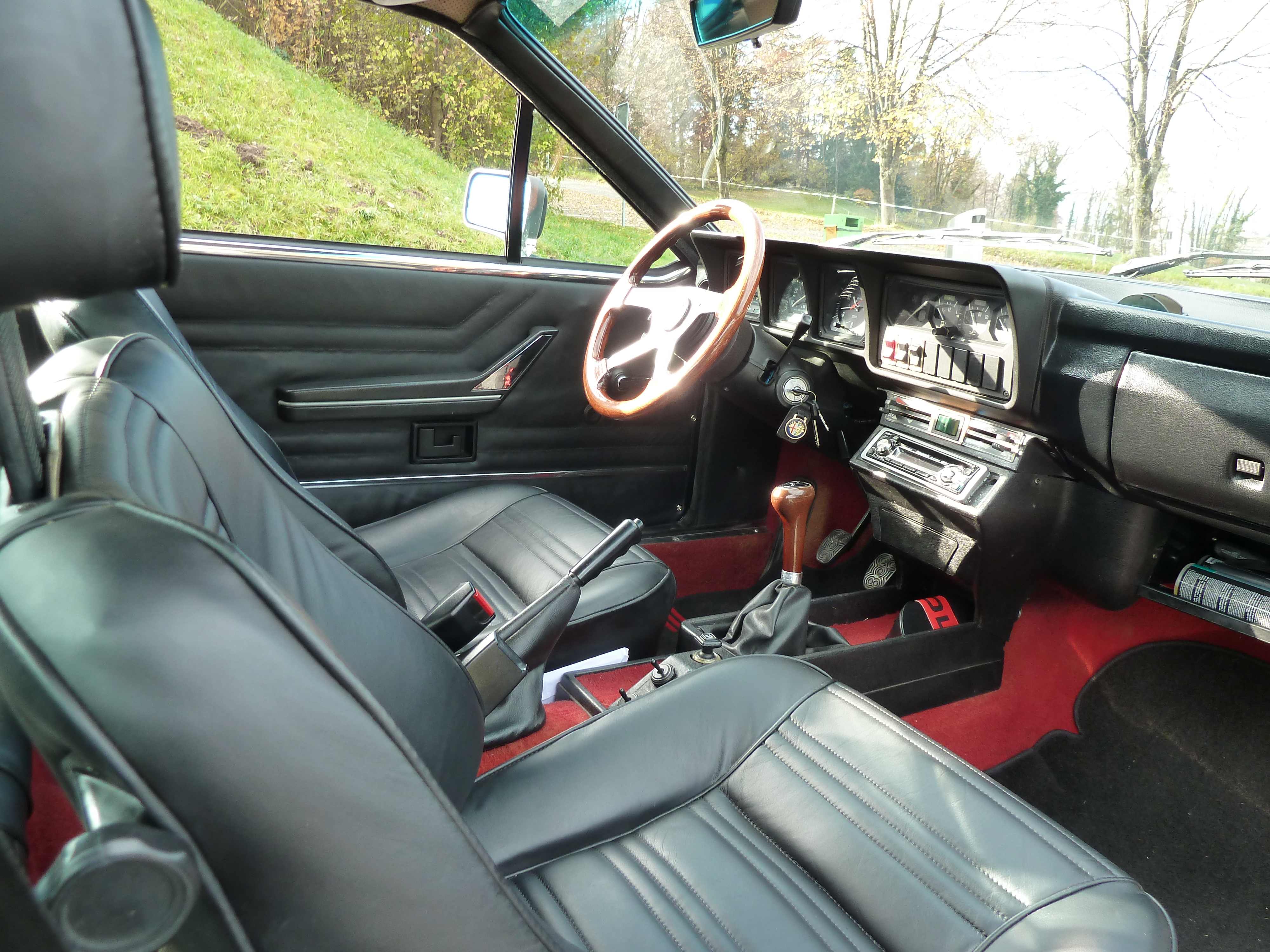

and last but not least ist zum Lederinterieur noch zu sagen dass bei der Besichtigung die Ledergarnitur mit Netz der 2. Serie montiert war, aber für mich dem 81er Jahrgang entsprechend nicht passte und ich die Orginal-Ledergarnitur aus dem rotem gtv4 übernehmen konnte!!!!

Nein dem ist nicht mehr so als ich den gtv übernommen habe war der Kofferraum inkl. der Reserverradmulde bereits schwarz lackiert... wenn auch nicht perfekt!!!la_bestia23 hat geschrieben:Hallo, du hast also diesen GTV geholt. Gehörte doch einem aus dem TG

Einziger Trost ist allerdings, dass ich zwar ein teures aber auch neuwertiges Lederinterieur mit schönen Keskin 17 Zöllern gekauft habe und als Zubehör noch einen gtv draufbekommen habe!!!!
