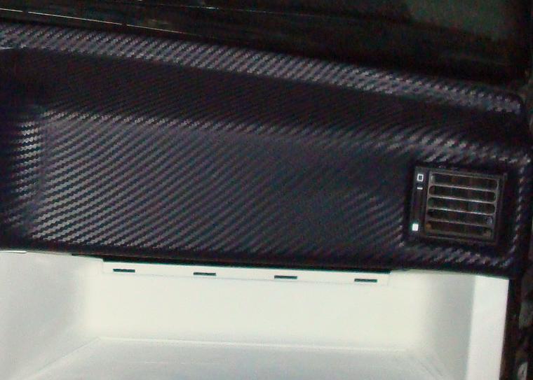

Nimm doch einfach die Echt Carbon Car Wrap Folie und den Fön deiner Freundin. 1 m2 kostet 100 Stutz! Wenn du wirklich das Armaturenbrett machen willst dann muss es auch schön glatt sein. Vorschleifen Kunstharz rüberziehen und schleifen, ist dauerhaft und steinhart.

@Spörri: Erzähl mir mir mehr darüber. Was ist das genau? Wo finde ich solche Folie?Spörri hat geschrieben:Nimm doch einfach die Echt Carbon Car Wrap Folie und den Fön deiner Freundin. 1 m2 kostet 100 Stutz! Wenn du wirklich das Armaturenbrett machen willst dann muss es auch schön glatt sein. Vorschleifen Kunstharz rüberziehen und schleifen, ist dauerhaft und steinhart.
Echt Carbon Folie hat echtes carbongewebe
Wie schneide ich die Folie sauber ab?
Re: Carbon Veredelung
Aso es ist ganz einfach:
Folienmarke: 3m, oracal oder aus amerika http://www.decalfx.com/ am besten bei der Firma Rutschi in Oerlikon bestellen hab leider keinen link aber die sind im Telefonbuch oder in der taschechei da verstehe ich aber kein wort http://www.tintek.cz/ Also vergiss die vielen links ruf lieber in Oerlikon an ist 044 308 42 28 Dann wenn du dort bist hast du so eine Auswahl das du eh wieder auf neue Ideen kommst
Es gibt halt strukurierte Folie welche gut für ein Interier ist oder flaches Folie (kein echt carbon) welche gut für aussen ist. DAS IST GENAU mein Problem im Moment weil ich den Übergang zu den Zierleisten beoim 75 gleich haben will und die Leisten aber aussen sind egal..
...dann eignet sich nicht jedes Armaturenbrett zum "glätten" musst du selber abschätzen... Also wenns zu weich ist und zuviel Leder hat dann musst du irgendwie das Leder abreissen oder runterschleifen.
Dann kaufst du dir ein liter Kunstharz und verstreichst es auf dem vorgeschliffenen Körper, wartest etwa einen Tag und dann schleiffst du es Arschglatt, Auf reinem Plastik hält das Harz nicht überall, dann musst du Spachtel nehmen.
Dann soviel Folie nehmen wie du brauchst und am besten machst du es zu dritt dann kann immer einer mithalten und der dritte Föhnt auf Befehl. Falls etwas schiefgeht die guten Folien kann man wieder rückstandslos abreisssen und von vorne anfangen.
Es gibt viele Videos auf Youtube jedoch die meisten zeigen keine Tricks sondern nur grade Flächen.

Du kannst es aber auch airbrushen was fast geiler als original aussieht, es gibt Rasterfolien für Carbonimitat. Oder wenn du etwas in Carbon herstellen willst dann gehst du am besten zu jemanden der Protesen herstellt und fragst ihn ob er dir das und das machen kann, mein Kumpel macht das so für sein RC Truck aber das dumme ist das Carbonlaminat ist dann meisten schwerere als das Plastikteil...
Als ich zum ersten mal in einem Integra sass fragte ich auch ob es echt oder kunstlich ist. Feststellen kann man das nur wenn man es bricht. Also desshalb lieber eine gute Folie nehmen dann reisst auch das Armaturenbrett im Sommer nicht!
