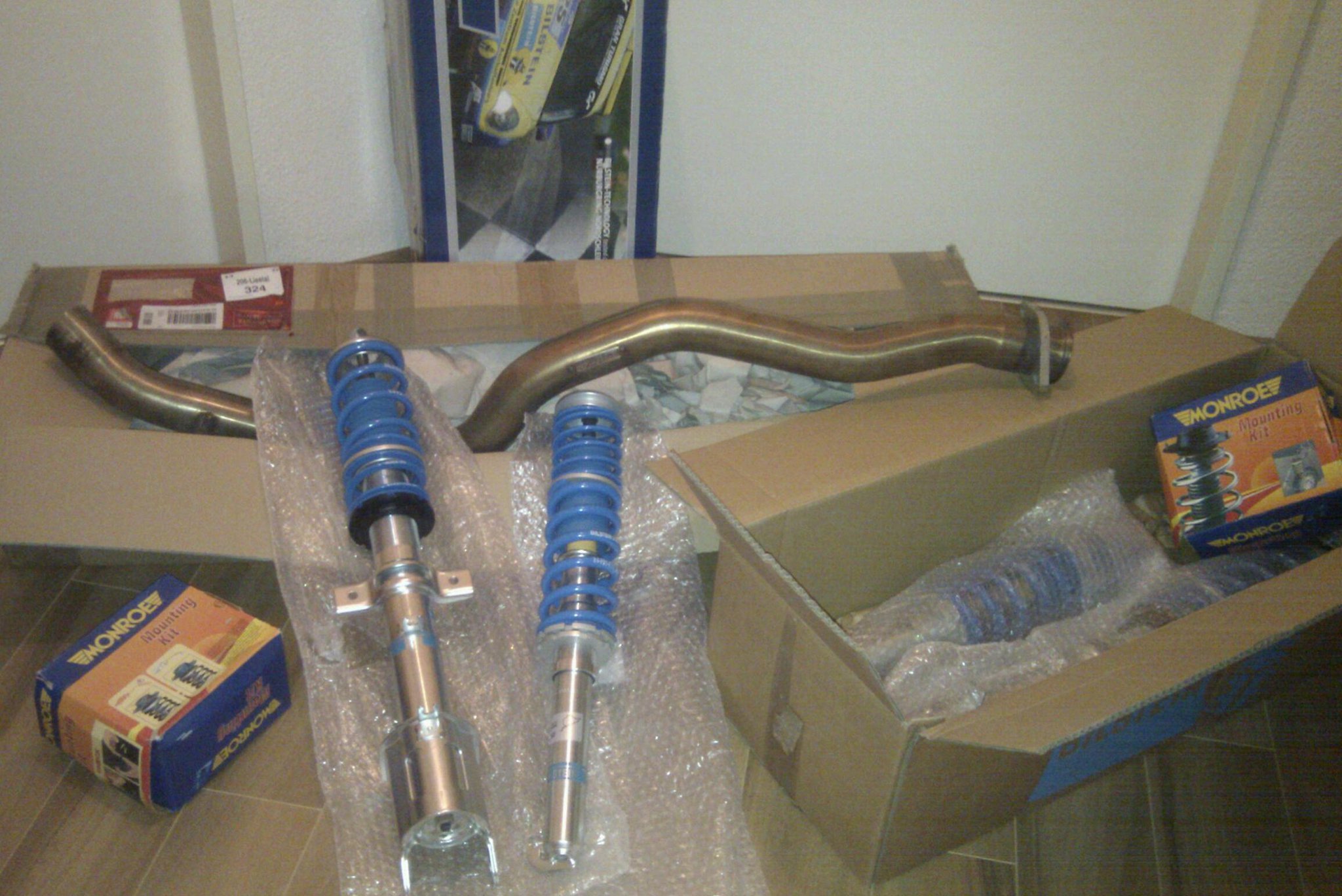

Endlich habe ich mein ersehntes Gewindefahrwerk erhalten! Ich habe mich nach langem hin- und her schlussendlich für das Bilstein B14 PSS entschieden. Preis/Leistung sowie Qualität laut Hersteller und solchen die es bereits fahren scheint Top zu sein :)
Zusätzlich habe ich mir neue Domlager für die Vorder- und Hinterachse bestellt, für die HA empfiehlt es sich die Domlager des 156 GTA zu bestellen, diese sind mit Gummilager versehen. Somit verschwindet das hässliche metallische "Klackern" auf der Hinterachse bei Unebenheiten!
Bestellt habe ich die Teile bei http://shop.alfisti.net/ zu einem unvergleichbaren Preis gegenüber den schweizer Preisen.
Die schweizer Zulassung habe ich mir durch die Firma http://www.Carex.ch austellen lassen, Preis 80CHF. (ACHTUNG: DTC Gutachten wird nicht benötigt sofern die Tieferlegung mit dem neuen Fahrwerk nicht mehr als 40mm beträgt).
Anschliessend die technische Änderung bei der MFK abnehmen lassen, die messen alles nochmal genau nach und FERTIG!!
Nun warte ich sehnlich auf den Termin für die Montage!
Montage & Fahrbericht werde ich reinstellen sobald es soweit ist...
PS: Das Ragazzon Mittelrohr welches auf dem Bild zu sehen ist, wird natürlich erst nach dem MFK Termin montiert, broooooooommm 8)

Wie ich sehe hast du das Direktrohr erhalten, wünsche dir viel spass :wink:

Ciao Manu, ja es ist angekommen super Zustand DANKE!! Freue mich auf den Sound 8)

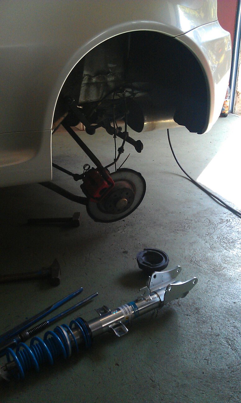

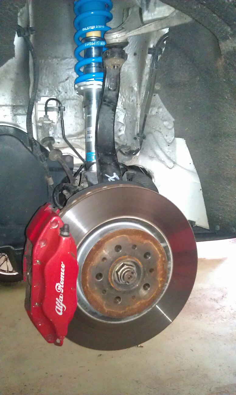

Nach den ersten 1000 KM mit dem neuen Gewindefahrwerk gibt es nur ein Ausdruck dafür: Bretthart!!
Der Einbau verlief etwas mühsam, zudem hat mir Alfisti.net noch die falschen Domlager für die Hinterachse mitgeliefert, ich musste somit die originalen Lager verwenden.
Fahrtechnisch ist es ein super Gefühl... hart, stabil, chic!!
Jedoch ist mir mein GTA in schnellen Bergauf/Bergab Kurven doch bereits das eint oder andere mal auf der Hinterachse ins Rutschen gekommen.
Zu den Daten:
- Tieferlegung vorne: 38mm
- Tieferlegung hinten: 25mm
- Zeitaufwand 5.5 Stunden

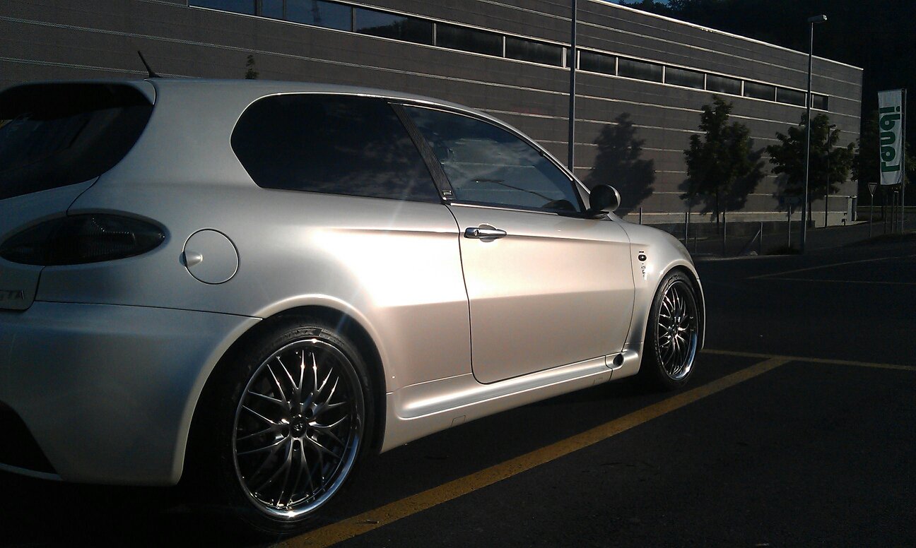

Nach dem Umbau meiner Bella!
Grüsse aus Basel, Simon

Die netten Herren von der MFK konnten meine Begeisterung für das neue Fahrwerk nicht teilen, sprich mein GTA hat die technische Änderung nicht bestanden!
Grund:
Nachdem sich die netten Herren zu FÜNFT in meinen GTA drängten, lenke der Fahrer das Fahrzeug mit übermässiger Geschwindigkeit in die Kreisbahn ein, sodass die äusseren Reifen die Radkasten tuchierten. Das selbe auf der anderen Seite beim Wechsel der Fahrtrichtung.
Ausserdem entdeckte der "Experte" das bekannte 147er Problem, die zu tiefen Frontblinker.
Resultat:
Wagen muss 20mm gehoben werden laut "Experte".
Technische Infos:
- Barracuda Voltec T6, 18Zoll
- Dunlop SP SPORT 01 225/45 R18 95W XL
- Distanzscheiben 10mm
Termin für die nächste Abnahme: 16. Juni 11
Es ist echt zum davonlaufen mit diesen Typen, ich bin weiss Gott wie mit meinem GTA um die Kurven gedonnert und habe die Reifen NIE zum tuchieren gebracht!!
Meine Absicht ist die Distanzscheiben beim zweiten Versuch der technischen Abnahme zu demontieren sodass die Reifen die Radkasten nicht mehr tuchieren auch bei übermässigen Belastung und Zuladung.
Was denkt Ihr als wirkliche Experten darüber? Auf den Strassen findet man GTA's die weitaus tiefer sind soweit das Auge reicht, das ist doch nicht möglich?!
Vielen Dank und Grüsse Simon
