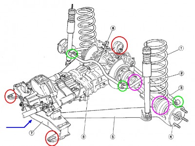

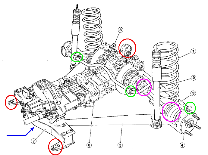

JEIN, ist die Beifahrerseite dann schaltet sich die Kiste mehr oder weniger ganz normal. Bei der Fahrerseite kann es beim schalten dann Probleme geben.
Übrigens, die Traverse auf der die 2 Getriebesilentblöcke befestigt sind, befindet sich gleich hinter deinem Arsch
Das Getriebe würde gleich Unterhalb des Fondssitzfläche bzw. leicht davor auf den Unterboden knallen. Glaub mir, du würdest es nicht merken ob es Getriebe oder hintere hardy war. Da sind nur ein paar cm dazwischen.

Wenn die Silentblöcke der Getriebe-Aufhängung im A... sind, dann schmeisst Du mit neuen Hardys das Geld zum Fenster raus.
Zu viel Nicken des Getriebes beim Lastwechsel (bis hin zum "Knarzen", wenns im Kardan-Tunnel ansteht)
killt Dir die neuen Scheiben schneller als Dir lieb sein dürfte.
Wie firefox geschrieben hat, sind diese nicht für den Ausgleich grosser Winkel
(und schon gar nicht bei gleichzeitig wirkendem grossem Drehmoment) gemacht.
Mach die Silentblöcke gleich mit, dann ist wieder für ein Weilchen Ruhe in der Stube.
