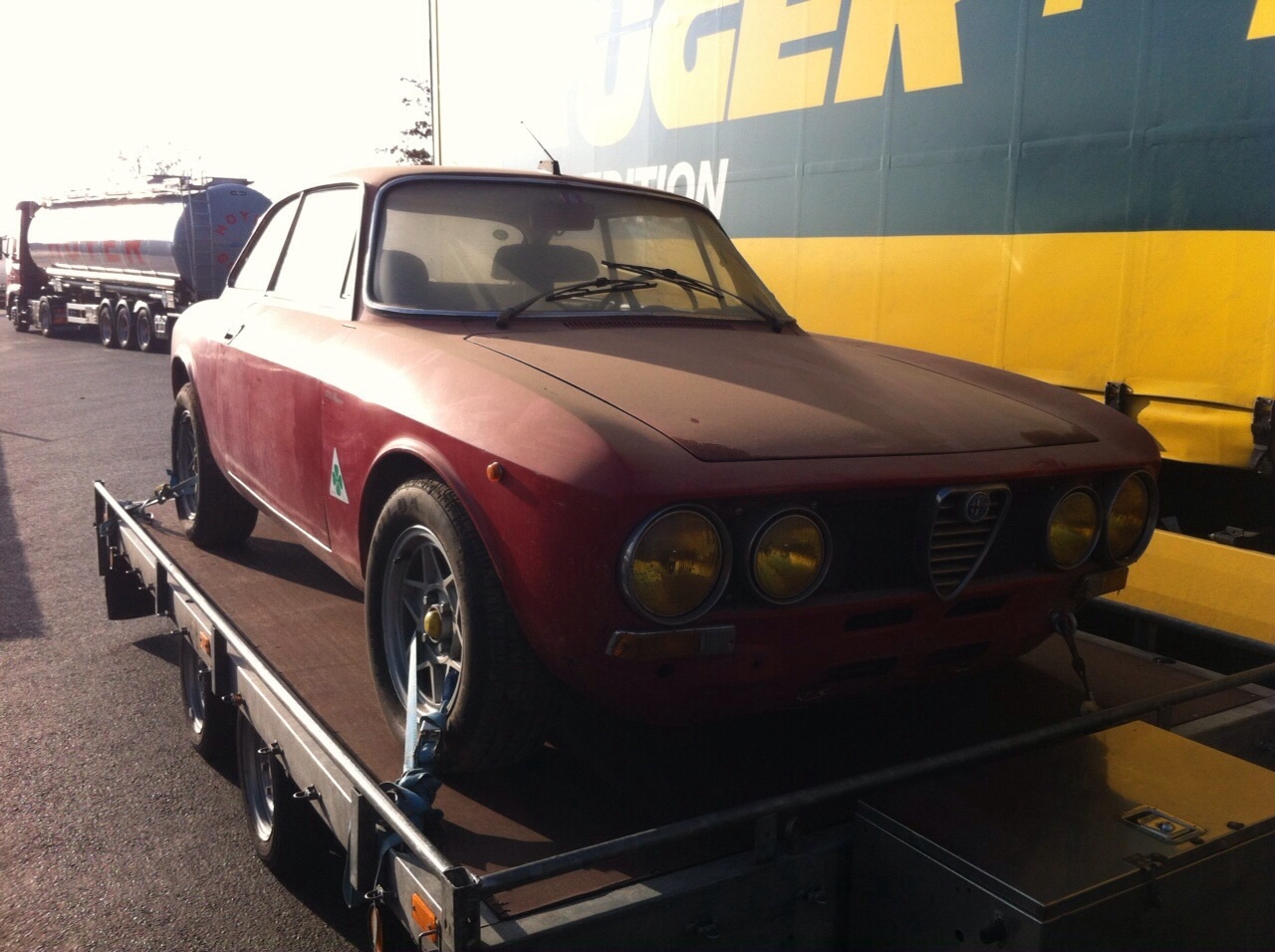

Habe in der Zwischenzeit einen gefunden.
Dieser ist aber in Deutschland stationiert.
Nun meiner nächsten Frage:
Hat schon jemand ein Oltimer-Fahrzeug importiert?
(Ist nicht Fahrbar, wird mit Hänger geholt)

Konnte mir in der Zwischenzeit einen Berti ergattern.
Bin nun schon fleissig am herumschrauben und zerlegen.

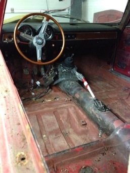

Mein Projekt geht nun nach langem warten weiter.
Fahrzeug ist schon fast zerlegt. Jetzt auf den Lift und den Rest noch weg.

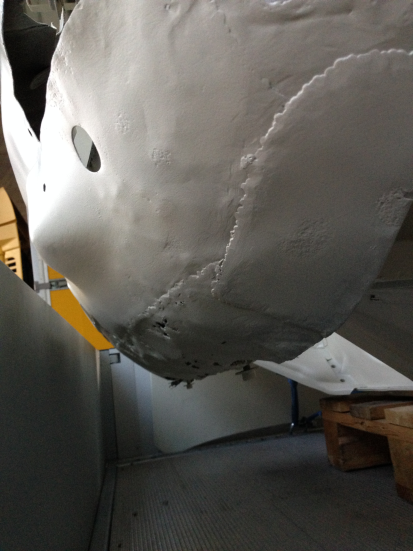

Leider läuft die Zeit, doch ich wahr nicht untätig.
Fahrzeug ist gestrahlt und grundiert.
Nun gehts an spengleren.
Hier noch einige Fotos.
Grüässli

Re: Alfa Romeo GT Bertone Kaufberatung
Bing gespannt auf neue Bilder. :D :D :D

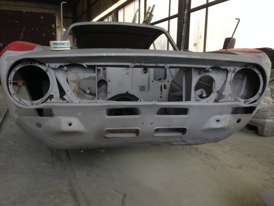

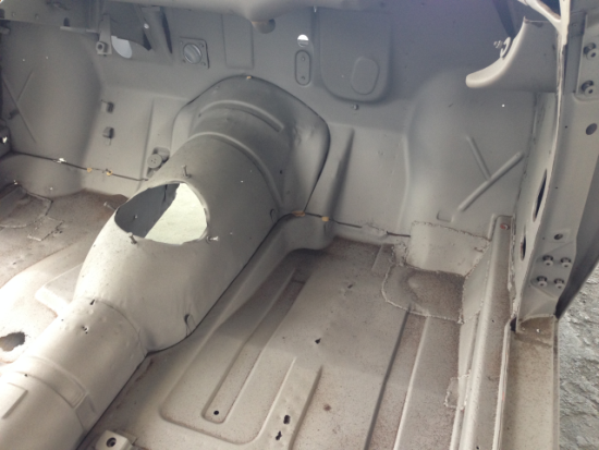

Beitrag von schnappsi »

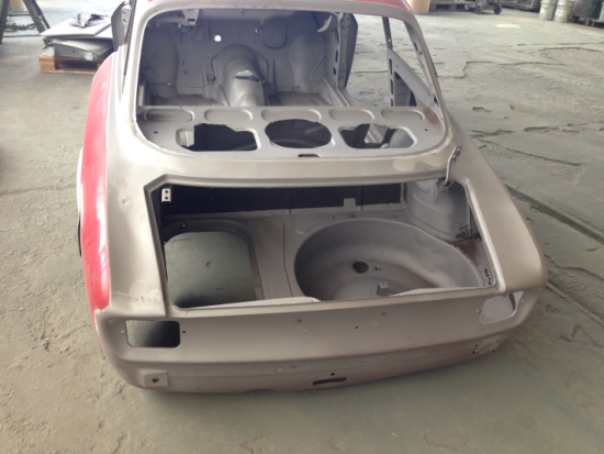

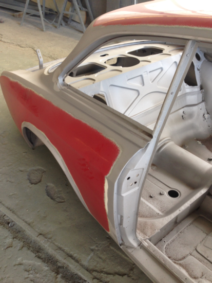

Und wieder ein Schritt weiter.
Fotos nach dem Strahlen:
Heck
Heck
Bodenbleche
Bodenbleche
hinterer Kotflügel
hinterer Kotflügel
Front
Front

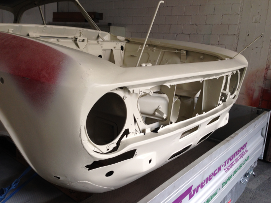

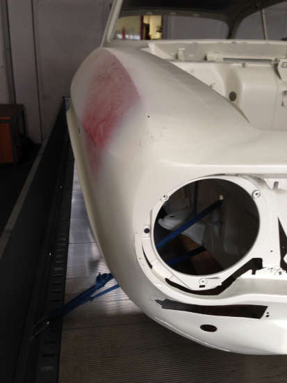

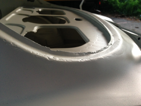

und hier noch teilgrundiert.
Jetzt geht's dann zum Spengler \:D/
Uff <br />Da brauchts glaub was neues
Uff
