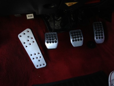

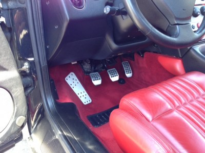

Vor einiger Zeit habe ich es geschafft Zender Pedale occasion zu beschaffen. Da mir aber die Fussstütze von Zender nicht besonders gefällt, habe ich mir selber einen personalisiert.

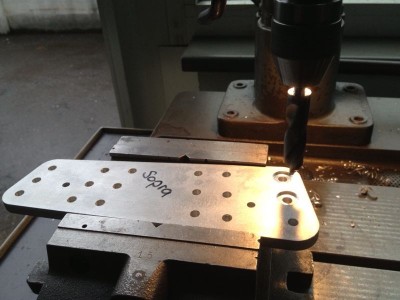

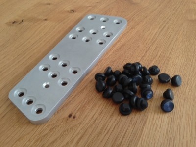

Die Fussstütze besteht aus eine gelaserte 8mm Aluplatte. Dazu musste ich die Bohrungen entsprechend für die ausgewählten Gumminoppen herstellen lassen und voilà...

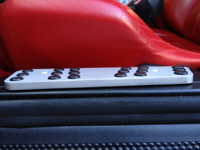

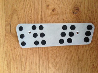

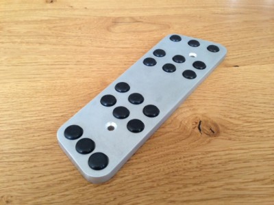

Die Positionierung der Gumminoppen gefällt mir so viel besser als die Fussstütze von Zender.
Eventuell werde ich in der Mitte der Fussstütze noch das Alfa-Logo eingravieren. mal sehen...
Nun will ich es noch eloxieren, aber hier schon einige Fotos.
Falls es an den wenigen GTV-Fahrer gefällt und Interesse besteht, könnte man eine (mindestens) 10er Serie anfragen.
(Die Einzelanfertigung war nicht unbedingt sehr günstig)
Ich hoffe es gefällt. Weitere Bilder folgen wenn es eloxiert und eventuell graviert ist.

Super Idee und perfekte Arbeit, gefällt mir
