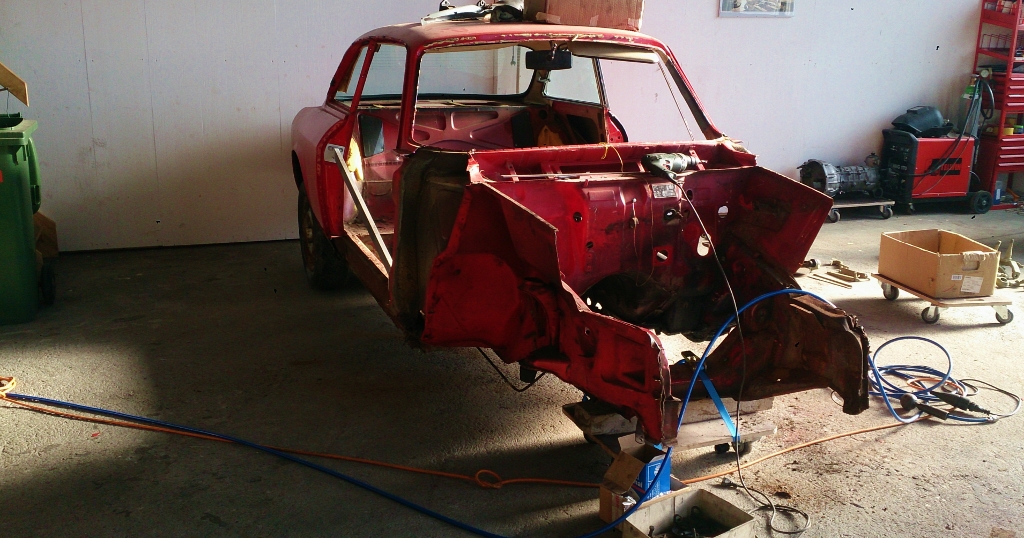

Hier mal das erste Foto, vom Dreirad :D

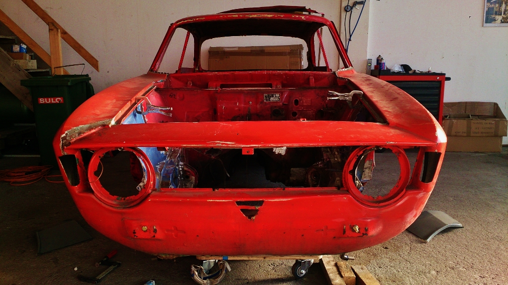

Die Giulia hatte einen Blechschaden an der Front, Front (Kotflügel & Frontblech) muss komplett ersetzt werden. Der Fachmann war letzte Woche bei mir um alles aus zu messen, es ist alles im grünen Bereich :D . Der Zustand der Restlichen Karosserie ist eigentlich nicht schlecht, ab der B-Säule zum Heckblech wurde nur ein mal geschweisst, der Rest vom Heckbereich ist absolut Original und nix durch gerostet. Bodenbleche haben ein paar schweissstellen, ist aber alles halb so schlimm. Schwellerbereich vorne A-Säule ca. 20 cm wird Teilersetzt.
Gebrauchtes Frontblech komplett mit Kotflügel, da habe ich eventuell schon was.
Folgendes wird gemacht:
Karosserie Sandstrahlen
Front Neu aufbauen
Alle Bodenbleche Teilersetzten
Schellerbereich Teilersetzten
Achsteile Sandstrahlen und Lackieren
Alle Schrauben Gelbverzinken
usw...

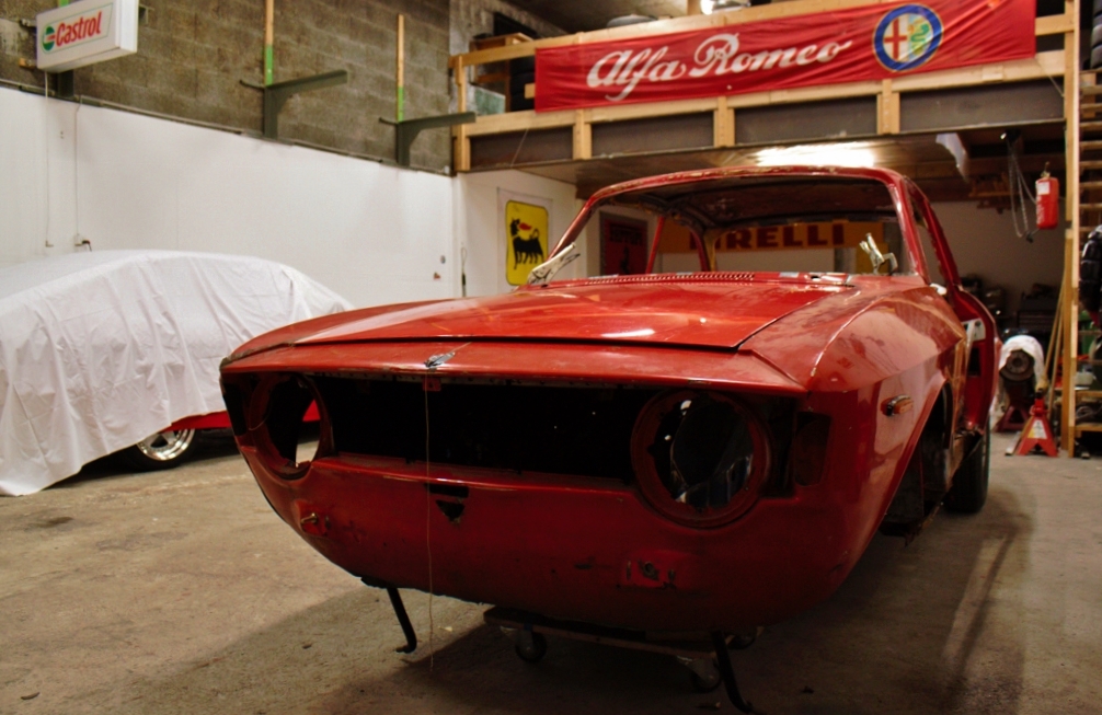

Sag mal fehlt da die komplette Front ? Bitte bald noch mehr Bilder !
Viel Spass mit deinem neuen Projekt ! =D>
QV
Re: Dr. Alfistidassenza Rettet eine Giulia GT1300 Junior
Ja die Front fehlt, also Kotflügel und Frontblech sind weg. Da habe ich aber eventuell was Gebrauchtes organisiert können, warte noch auf Antwort.

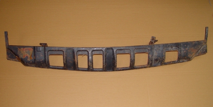

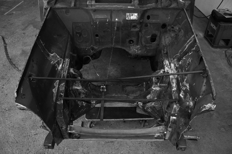

Die unauffindbare Traverse konnte ich nun doch auftreiben, was für ein glück :mrgreen: :mrgreen: . Habe die letzten Wochen in der ganzen Welt herum ge mailt und in ganz Europa, ein einziges Blech. :?

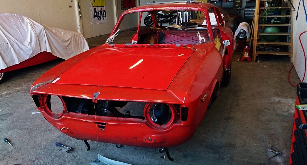

Vorher Nachher :!:
Die Komplette Front ist da und habe die dann gleich draufhalten müssen :mrgreen: , ist diese Front nicht herrlich :mrgreen:
Habe letzter zeit die Stehwende Links und Rechts neu eingeschweißt und die Kühltraverse unten angepasst.
Vorher
Vorher
Nachher
Nachher

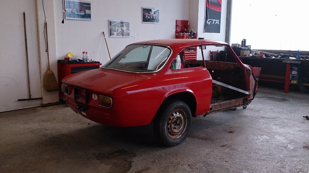

Die untere Kühltraverse (hinten) habe ich Gestern fertig eingeschweisst, der vordere Teil werde ich nach dem Sandstrahlen einschweissen, sonnst habe ich zu viel Sand in der Traverse. Nächster schritt Karosserie Komplett Sandstrahlen und Grundieren, das wird aber noch dauern. Jetzt wird erst der Glatthauber fertig gemacht, das bedeutet hier ist Baustopp :cry: :cry: :cry: :cry:

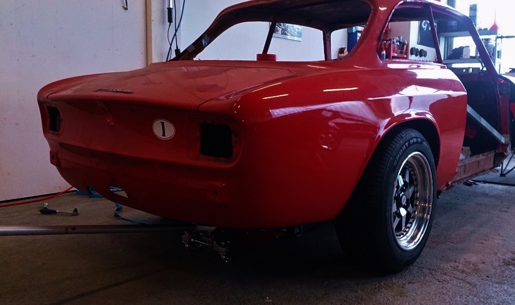

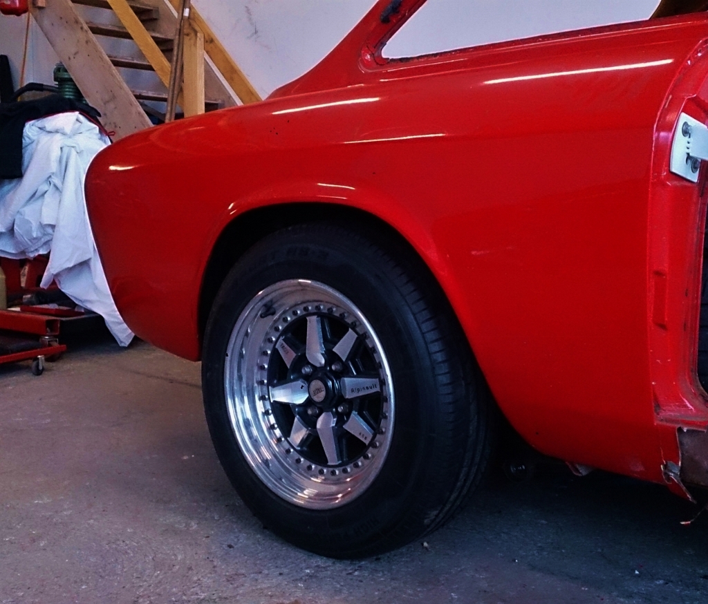

Gestern habe ich das letzte Teil an der Giulia Demontiert die Hinterachse, vorher musste ich aber noch eine Felge probe montiert. Schaut nicht schlecht aus mit diesen Felgen :D
