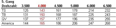

Ich frage mich gerade nach meiner ersten Ausfahrt dieses Jahr, welches Getriebe in meinem America, den ich vor rund 1 Jahr kaufte, eingebaut ist.
Kann mir jemand anhand dieser Daten weiterhelfen:
- Bereifung: 205/50 R15
- Bei Tacho 120 km/h = 3'000 U/min.
- Bei Tacho 135 km/h = 3'500 U/min.
Die effektive Geschwindigkeit kenne ich leider nicht.
Könnte es sein, dass ein QV, TB oder sogar ein TS-Getriebe verbaut ist? Oder woran kann ich erkennen, welches Getriebe ich habe? Den Ex-Besitzer meines America kenne ich nicht.
Welches Getriebe habe ich in meinem America verbaut?

Da das aktuelle Wetter wieder nach Ausfahrten schreit, wäre es cool, wenn ein America-Fahrer mit originalem oder TS-Getriebe die Drehzahl bei 135 km/h überprüfen könnte.

Das hört sich nach einem normalen America Getriebe an für mich. Meiner mit TS Getriebe hat so um die 3500 bei 120km//h. Bin ihn aber schon eine Zeit nicht mehr gefahren und kann mich nicht mehr erinnern ob das korrekt ist.

Ok, danke. Gibt es noch einen anderen mit einem America, der die Geschwindigkeit bei 3'500 U/min. im 5. Gang vom Tacho ablesen könnte?

Vielleicht hilft dir diese Liste ein wenig weiter

Danke, die kenne ich.
Hier ist das Problem, dass ich nicht weiss, ob die Geschwindigkeitsangaben abgelesene Tachowerte oder berechnete km/h sind. Ausserdem wurde mit der Bereifung 205/55 R16 gerechnet.
Was mir am meisten weiterhelfen könnte, sind abgelesene Tachowerte von America und QV-Fahrer mit originalen Getrieben zum Vergleich mit meinem. Hier meine Werte:
Hast du den QV aus deiner Signatur noch?

nein, den QV habe ich vor kurzem verkauft
