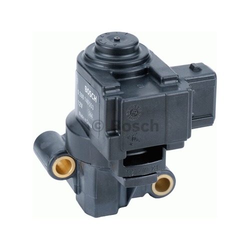

Ich habe das alte schon gereinigt , aber zwischendurch stottert er immer wieder .
Vor allem bei knapp 2000 Touren , 3. Gang und konstant Geschwindigkeit .
Original oder neu , hatt wer was rumliegen ?

Habe mir das von Bosch bestellt..

So , habe es Heute gewechselt . Die alte Dame schnurrt wieder perfekt .
Öl und Filter auch noch gewechselt .
