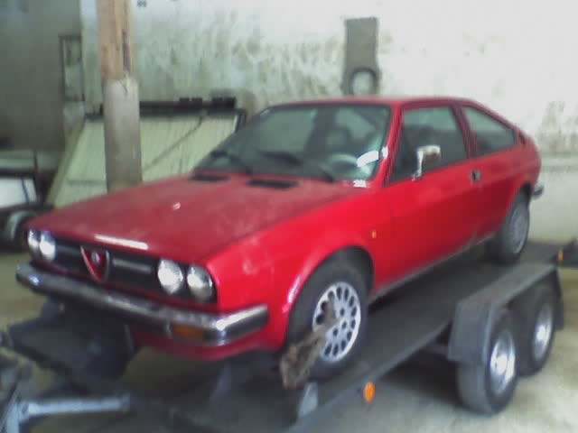

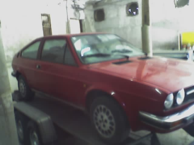

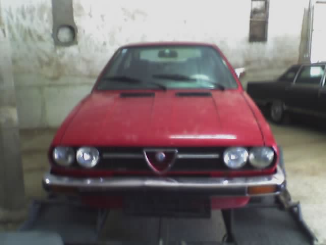

so endlich auch ein paar bilder von meinem sprint er ist schon bei meinem spengler und in ca 2 monaten wird er fertig sein.....
