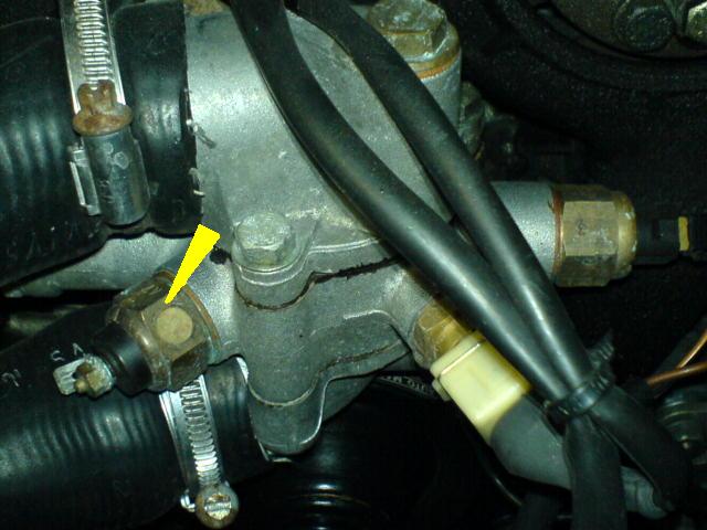

ich habe bei meinem 75 America den motor gewechselt vor einiger zeit.
jetzt hab ich eine frage für was ist diese Sonde? Denn der alte motor hatte diese nicht. ( mit pfeil markiert)
Danke an alle schon im voraus.

links :arrow: thermozeitschalter
mitte :arrow: wassertempgeber steuergerät
rechts :arrow: wassertempgeber anzeige

da es der thermozeitschalter ist und mein motor bis heute läuft muss ich mir in diesem fall keine sorgen machen denk ich mal.

weiss nicht ob das ding eigentlich gebraucht wird....es ist/war für das kaltstartventil (kaltstartanreicherung)....dies sollte aber nach meinem wissensstand vom steuergerät geregelt sein... :?:
