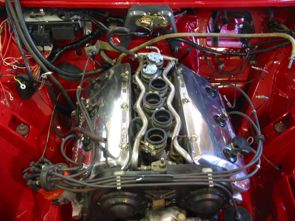

Ja! es lohnt sich auf alle Fälle! Ich lasse in regelmässigem Abständen immer wieder Schrauben,Schlösser,Federn usw. neu Eloxieren.
Bei uns kosten 5kg ca.:40€ und die Teile sehen wie neu aus! Schlösser können sogar zusammen bleiben.
Auf dem Bild mal das Haubenschloss beachten!

Hallo Jens, die Teile sehen gut aus, aber eloxiert sind die nicht. Eloxieren ist ein Verfahren um ALUMINIUM vor Korrosion zu schützen. Der Nebeneffekt, man kann auch farbig Eloxieren.Jens hat geschrieben:Hallo!
Ich weis zwar keine Firma in der Schweiz, aber ob es sich lohnt kann ich dir beantworten.
Mfg Jens
Beim Eloxieren wird die Oberfläche künstlich und kontrolliert oxidiert. Die Oxidationsschicht ist hart und schützt vor weiterer Zerstörung.
Was Du meinst ist chromatisieren und passivieren
Gruss Chris

Ja das kann sein, hab nicht genauer Nachgefragt.
Für mich ist es halt nur Wichtig, dass die Schlösser neu und original aussehen.
Mfg jens
