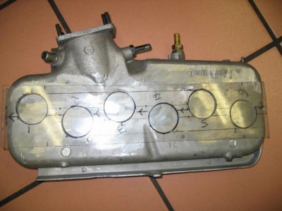

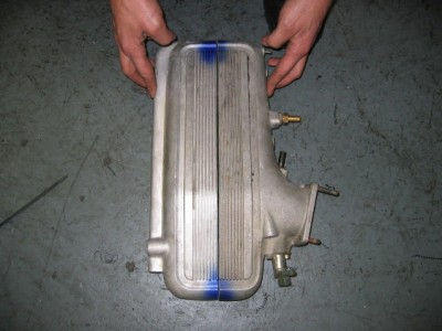

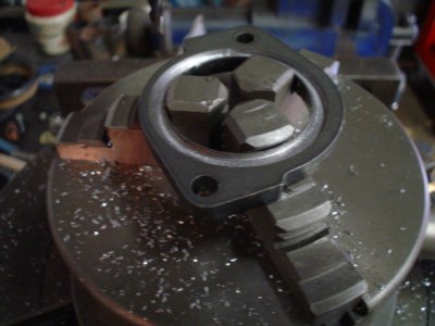

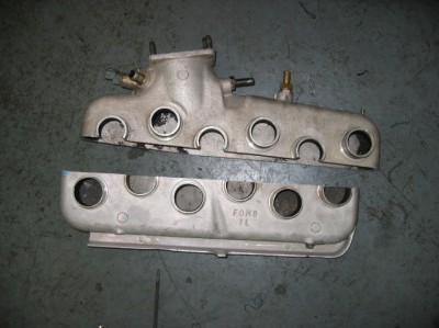

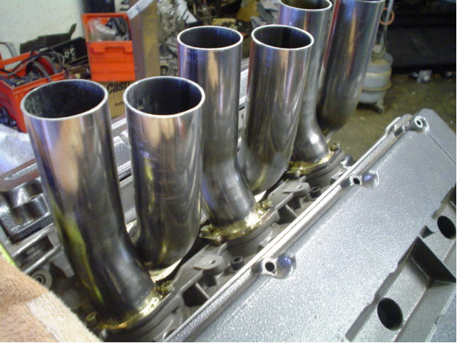

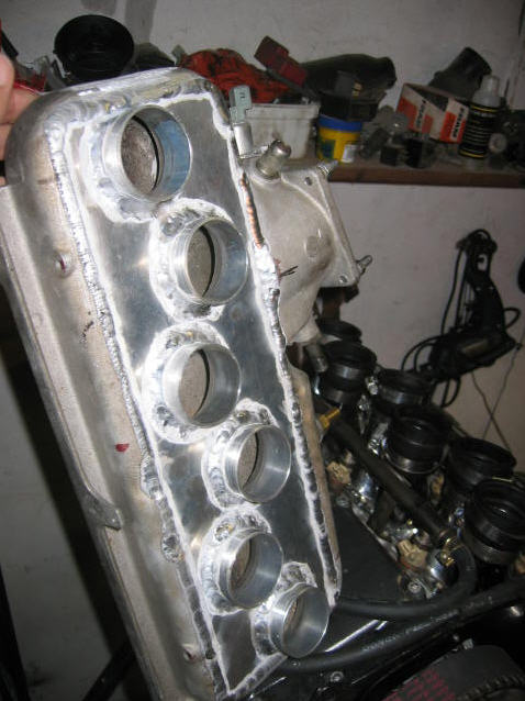

Re: mal wieder ansaugrohre
Selbermachen! Musst nur den Flansh von den originalen Absägen bündig absägen danach weiten mit auffräsen auf die gewünsche Grösse. So kannst du dann eigene Winkel etc. zusammenschweissen etc.
Ansonsten kannst du die von den 164er 3.0 12V (nicht 24V) nehmen.....

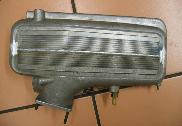

Im Anhang noch ein paar Bilder von einem Alfisti, der einen 3,2l GTA Motor im GTV6 mit etwas mehr Luft versorgt
