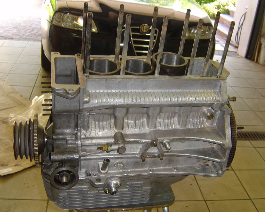

75 TS have stock internals but 85mm nissan pistons with 7,8 CR .. turbo is t34 from ford cosworth all this running on MegaSquirt
noch ein video dazu
http://italfest2005.alfaromeo-bg.com/RE ... 0boost.wmv
 - (252.47 KiB) 175-mal heruntergeladen
 - (254.01 KiB) 174-mal heruntergeladen
 - (199.65 KiB) 182-mal heruntergeladen
- DSC01554.jpg (195.49 KiB) 4440 mal betrachtet
