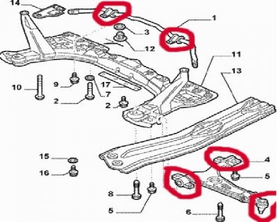

sind wohl die querlenker (vor allem die GT's haben alle diese Macke). ein paar witzbolde pulverisieren diese mit WD 40 - musst du aber im Dreitage-Rhythmus machen. Da ich dieses Phänomen ebenfalls habe, hatte ich mal eine Internet-Recherche gemacht und bin unter anderem auf folgendes Bild gestossen für die WD 40 Behandlung....

Reicht wohl wenn einmal gesagt wird das es wohl die Querlenker sind. Und wehe es sind am Ende doch nicht die Querlenker.
Aber ich verstehe dir Frage von Roger sowieso nicht ganz. Wenn die Garage das Problem jeweils für 2-3 Tage beheben kann dann werden die wohl wissen wo das Problem liegt. Also warum nicht da fragen?
@Mlendi
In demfall bin ich so ein Witzbold. Habe ja bereits geschrieben das ich die bei meinem 156er auch jeweils geschmiert habe.
WD40 verflüchtigt sich aber zu schnell. Ich hab da mit der Fettpresse ordentlich was reingedrückt
Das hält dann so ca. 3 Wochen und dann gehts wieder los.

@rubens
ich war selber solch ein Witzbold - bringt halt einfach nichts... Warum die Querlenker? -> weil wohl über 90 % mit diesem Phänomen die Ursache der Querlenker waren...

Ein Tip....Räder voll einschlagen auf die eine Seite.....Beidseitig ganz dick die Gummipuffer der Querlenker oben und unten einsprühen....
auf die andere Seite einschlagen und das gleich von der anderen Seite beidseitig......Mit Vorteil das Ganze mit Fett machen...hält länger......
