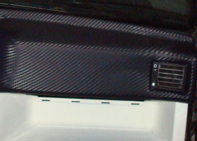

Nimm doch einfach die Echt Carbon Car Wrap Folie und den Fön deiner Freundin. 1 m2 kostet 100 Stutz! Wenn du wirklich das Armaturenbrett machen willst dann muss es auch schön glatt sein. Vorschleifen Kunstharz rüberziehen und schleifen, ist dauerhaft und steinhart.

@Spörri: Erzähl mir mir mehr darüber. Was ist das genau? Wo finde ich solche Folie?Spörri hat geschrieben:Nimm doch einfach die Echt Carbon Car Wrap Folie und den Fön deiner Freundin. 1 m2 kostet 100 Stutz! Wenn du wirklich das Armaturenbrett machen willst dann muss es auch schön glatt sein. Vorschleifen Kunstharz rüberziehen und schleifen, ist dauerhaft und steinhart.
Echt Carbon Folie hat echtes carbongewebe
Wie schneide ich die Folie sauber ab?
Re: Carbon Veredelung
Aso es ist ganz einfach:
Folienmarke: 3m, oracal oder aus amerika http://www.decalfx.com/ am besten bei der Firma Rutschi in Oerlikon bestellen hab leider keinen link aber die sind im Telefonbuch oder in der taschechei da verstehe ich aber kein wort http://www.tintek.cz/ Also vergiss die vielen links ruf lieber in Oerlikon an ist 044 308 42 28 Dann wenn du dort bist hast du so eine Auswahl das du eh wieder auf neue Ideen kommst
Es gibt halt strukurierte Folie welche gut für ein Interier ist oder flaches Folie (kein echt carbon) welche gut für aussen ist. DAS IST GENAU mein Problem im Moment weil ich den Übergang zu den Zierleisten beoim 75 gleich haben will und die Leisten aber aussen sind
egal..
...dann eignet sich nicht jedes Armaturenbrett zum "glätten" musst du selber abschätzen... Also wenns zu weich ist und zuviel Leder hat dann musst du irgendwie das Leder abreissen oder runterschleifen.
Dann kaufst du dir ein liter Kunstharz und verstreichst es auf dem vorgeschliffenen Körper, wartest etwa einen Tag und dann schleiffst du es Arschglatt, Auf reinem Plastik hält das Harz nicht überall, dann musst du Spachtel nehmen.
Dann soviel Folie nehmen wie du brauchst und am besten machst du es zu dritt dann kann immer einer mithalten und der dritte Föhnt auf Befehl. Falls etwas schiefgeht die guten Folien kann man wieder rückstandslos abreisssen und von vorne anfangen.
Es gibt viele Videos auf Youtube jedoch die meisten zeigen keine Tricks sondern nur grade Flächen.

Am Dienstag hole ich mir bei dieser Adresse http://www.jtc-covre.ch/ noch 3 meter Carbonfolie mit Struktur (3 meter für 400 Stutz !!!!!).
Bis dann fülle ich die letzten Fugen an den teilen die ich überziehe.
Falls jemand ein Armaturenbrett, Rückspiegel oder Aschenbecher preiswert überziehen lassen will soll er mich Kontaktieren.
