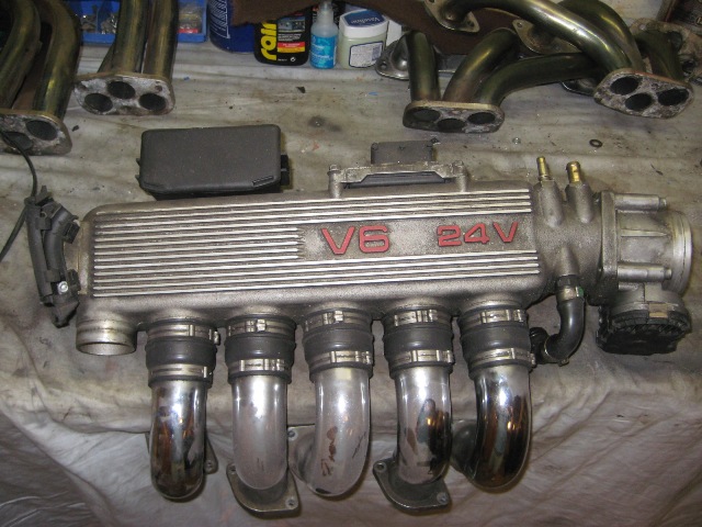

möchte meinem 3.0 12v spider grössere andaugrohre spendieren.
habe folgende teile:
- ansaugrohre mit dn 42/43 mm mit aufgebohrten flanschlöcher damit sie auf die grundplatte passen.
- grundplatte mit 38 mm grossen löcher stammen glaube ich von einem 164.
- luftsammler von einem 166 3.0 24v mit gleich grossen flanschstutzen.
gibt 2 probleme:
1. die drosselklappen-verschraubungen passen nicht zueinender.
    also entweder den ganzen flansch von 12V auf den sammler des 24v schweissen
    oder mit einer adapterplatte passend machen.
    oder gibts eine andere möglichkeit?
2. die stecker passen nicht zusammen.
    bei beibehaltung der 12v-drosselklappe sollte es gehen. oder?
    mit der 24v-drosselklappe müssten die stecker geändert werden.
    entweder am auto oder an der klappe. geht das überhaupt?
    wenn ja, auf was muss geachtet werden?
vielen dank für eure hilfe.

Re: luftsammler/ansaugrohre
Rein von der Wirkung her wird Dir der "einfache Tausch" der Ansaugrohre nicht wirklich viel bringen. Sind doch die Einlaßkanäle viel zu klein für die von Dir angesprochenen Platten. Wenn Du ohne Modifikation in diesem Bereich eine Zwischenplatte vom 2,5 24V (42mm Saugrohre) oder 3,0 24V (45mm Saugrohre) montierst, wirst Du eine Kante im Saugkanal haben. Und das ist kontraproduktiv für Mehrleistung.
Es passen nicht nur die Drosselklappen nicht zueinander. Schon die Luftsammler sind gänzlich unterschiedlich. Beim 24V mit angegossener Zünspulenabdekung, beim 12 V einfach nur auf den V-Deckel geschraubt.
Ich denke hier wirst Du nur zum Ziel kommen, wenn Du das Stück mit den Rohrflanschen vom 24 V Sammler auf den Sammler des 12 V schweißt. Dann würde sich das Drosselklappenproblem von alleine lösen.
Alles in allem viel Arbeit ohne wirklich Zielführend in Sachen Leistungssteigerung zu sein.
Beim 164 funktioniert das mit den Ansaugrohren nur, da der 24V im Super ein Drosselmotor ist.
Berichte mal gelegentlich darüber welchen Weg Du gegangen bist und was es an Leistung gebracht hat...

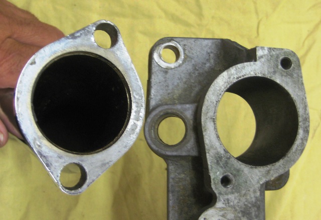

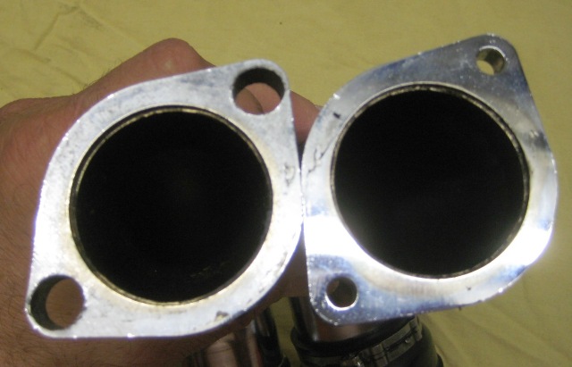

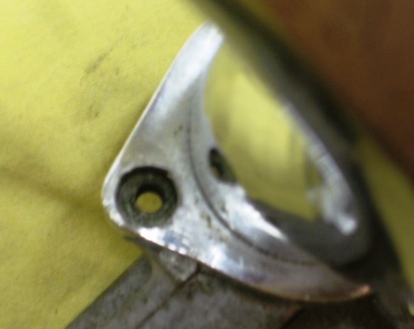

anbei noch ein paar bilder von einem "normalen" und einem aufgebohrten rohr
sowie der platte die noch angepasst werden muss.
gruss maralfa
Ja. Und da ich von der passenden Platte des 24V ausging, auch zum Kopf hin. Aber wenn Du mit einer 12V-Platte arbeitest, sollte das hier nicht das Problem sein. Aber...maralfa hat geschrieben:meinst du die kante beim übergang rohr 45 mm zur platte 38 mm?
... da sehe ich das Problem.die würd ich natürlich am dn der rohre anpassen.
die seite zum motor bleibt wie sie ist.
Die sicher alles andere als optimal ist. Der Einlaßkanal beim 12V gleicht oft einer Mondlandschaft die in der Mitte und nach unten zum Ventil hin richtig eng wird.natürlich ergibt dass eine verengung die vermutlich nicht ideal ist.
aber villeicht wirkt sie wie ein venturi und beschleunigt die gase...
Es ist ja bei Strömung nicht so, das je enger es ist auch umsomehr durchgeht. Sicher können gewisse Verengungen einen Venturi-Effekt auslösen und die Strömungsgeschwindigkeit erhöhen. In der Summe gehört da aber einiges mehr dazu...
Wie gesagt, ich sehe nicht das Du mit diesen Rohren - ohne weitergehende Maßnahmen am Zylinderkopf - eine echte Wirkung erzielst. Vielleicht sogar eher eine Kontraproduktive...
