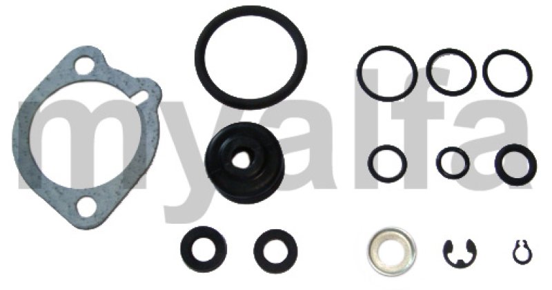

Warum lässt du ihn nicht revidieren, es gibt ein Revisionskit.
Habe ich auch machen lassen, TOP!

Revisions- oder Umrüstkit? Hast du mehr Infos dazu?

Generell ist von dem mechanischen Spanner abzuraten.
Hier das habe ich letztens in einem anderen Forum zu diesem Thema geschrieben - sicher für alle interessant die mit dem Gedanken des "Umrüstens" spielen:
Zitat von reiner164TS
Die älteren mit Öldruck-Spanner können also ohne weiteres auf den mechanischen umgerüstet werden, da sich bei der Umstellung während der Produktionszeit außer den oben erwähnten Teile nichts geändert hat - am Ventiltrieb.
Was so natürlich ganz und gar nicht richtig ist! Neben der Änderung auf den "mechanischen" Zahnriemenspanner wurden auch der Zahnriemen (zur erkennen an den tieferen runden statt der flachen eckigen Zähnen) und dazu passend Nockenwellenräder, Kurbelwellenrad und das Antriebsrad der Ölpumpe geändert. Den Zahnriemen und die dazugehörigen "Räder" gab es zwar schon vorher (siehe unten), aber 100-%ig funktionieren tut der mechanische Zahnriemenspanner nur im Zusammenspiel mit den beschrieben Änderungen.
Hintergrund:
Der Zahnriemen beim Alfa V6 12V hat auf der rechten Nockenwelle nur einen sehr kleinen Eingriff, weniger als ~ 25% des Gesamtradumfangs.
Während der hydraulische Spanner immer und unabhängig von der Drehrichtung des Motors spannt, kann der "mechanische" Riemenspanner nur in eine Richtung - und zwar in Drehrichtung des Motors - spannen. Dreht der Motor aus irgendwelchen Gründen rückwärts, entspannt sich der Zahnriemen auf der rechten Nockenwelle und springt über.
Dies passiert ausschließlich beim alten Zahnriemen (Zähne flach und eckig). Dieser Riemen sprang auch beim hydr. Riemenspanner ab und an mal über...
Aus diesem Grund wurde den V6 12V-Motoren ab den FL-/ Super-Modellen ein anderer Zahnriemen mit oben beschriebenen Weiterungen spendiert. Später folgte dann noch der andere Spanner.
Der neue Zahnriemen kann wegen dem tieferen Eingriff nicht so schnell überspringen wie der alte.
Von daher: Finger weg vom "mechanischen" Spanner beim flachen Zahnriemen.
Ich kenne mindestens 7 oder 8 Fahrzeuge bei denen der Spanner umgebaut wurde und der Zahnriemen übergesprungen ist. Zwei davon habe ich - in Unkenntnis des "Retrofit-Zahnriemenspanners"- übrigens selbst "kaputt gemacht".
Ich habe für Umbauten mit dem mechanischen Spanner auch schon Fangkonstruktionen, die ein Entspannen des Riemenspanners - und damit des Zahnriemens - vermeiden sollen, gebaut - diese sind aber relativ aufwendig und brauchen etwas Platz. Dieser ist u. U. beim 164 nicht vorhanden.
In der Theorie könnte der Zahnriemenantrieb auch mit einer Umlegungsrolle zwischen Ölpumpenantrieb und rechter Nockenwelle modifiziert werden. Das würde dann aber die Verwendung eines längeren Zahnriemens notwendig machen...
Besser und vor allem einfacher ist es aber den "alten" hydraulischen Spanner weiterzuverwenden.
Der Verschleiß findet ja fast nur an den Dichtungen und der Spannrolle statt.
Dichtsätze gibt es noch - oder besser gesagt wieder, aber nur bei den einschlägigen Teilehändlern. Bei den Spannrollen kann eine neue (mit viel Glück findet man sicher noch eine...) oder eine gute gebrauchte verwendet werden. Wer den Umbau nicht scheut, kann auch die - teilweise noch verfügbare - Spannrolle vom 164 24V verwenden. Hier passt aber nur das eigentliche Lager, nicht der Excenter!
Der Einbau und die - zugegeben etwas schwierige - Abdichtung des Übergangs zwischen Motor und Spanner, lässt sich in den Griff kriegen. Zumindest die Spanner die ich einbaue, sind alle dicht.
Wenn doch der Umbau auf den neuen Spanner erfolgen soll, dann nach Möglichkeit auch den neuen Zahnriemen mit den passenden Rädern verwenden.
Bei Fahrzeugen mit Automatikgetrieben ist der Umbau auf den mechanischen Spanner unbedenklich.

Ok, das ist jetzt für einen Technikbanausen wie mir schwere Kost, hilft mir aber bestens, nicht irgendwelchen Mist zu kaufen...

http://www.international-auto.com/index ... sid=864356
An Lager und in ein paar Tagen bei dir zuhause!

danke... habe gesehen, dass die alle Teile haben (läuft unter GTV6, ist aber dieselbe Nr.)...
- Beiträge: 1818
Answers: 1
Re: Frage zum Riemenspanner Alfa 75 2.5 6V
yep, ist ja auch identisch das Zeug

Ich weiß nicht wie es mit Zoll und Versandkosten aussieht, aber ist der Dichtsatz z. B. bei OKP in DE mit 39,90 EUR nicht deutlich günstiger, als wenn man in den USA kauft?
